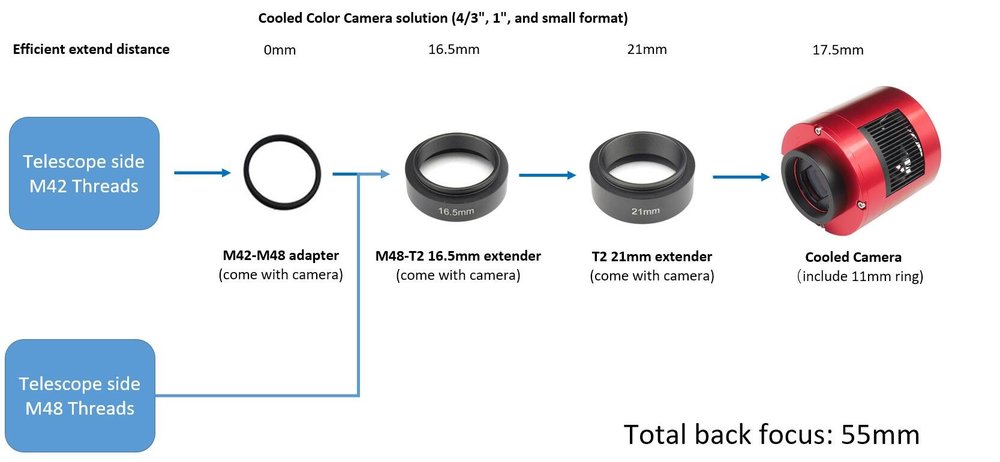

Par exemple, toutes les caméras ZWO sont vendues avec des bagues respectant ce backfocus :
- Diviseur optique : 16.5mm
- roue à filtres, tiroir à filtres : 21mm
- BF de la caméra : 17.5mm (soit directement, soit 6.5 + une bague de 11mm)
Total : 55mm.
A cela on ajoute le 1/3 de l'épaisseur du filtre, ce qui est justement prévu avec les spacers livrés avec la caméra.
Si on ne monte pas un des éléments mentionnés, la caméra est livrée avec 3 bagues 16.5, 21 et 11mm.
Pour les APN Canon, on a un BF de 44mm + la bague T qui fait 11mm, là aussi on est à 55mm.
Les APN Nikon ont 46.5mm, j'espère pour eux que la bague T est calculée pour.
Pour les Sony, on ajoute une bague Canon/Sony qui va bien et on est bons.
Avec tout ça, on doit approcher les 80% du marché

A quelle valeur près ? Au mm ?
Parce que bon un filtre qui fait, par exemple, 1,85mm, ajouter 1/3 de cette valeur avec une bague c'est compliqué non ? Ou bien par l'intermédiaire d'un tube allonge plutôt qu'une bague une épaisseur prédéfinie ?
En voyant ce schéma on se dit "ca va, ca passe c'est simple" image.thumb.jpeg.5c9c4e0433090c511081bfd8a26539db.jpeg

Je l'ai dit plus haut, ZWO fournit des spacers de différentes épaisseurs justement pour ça.
