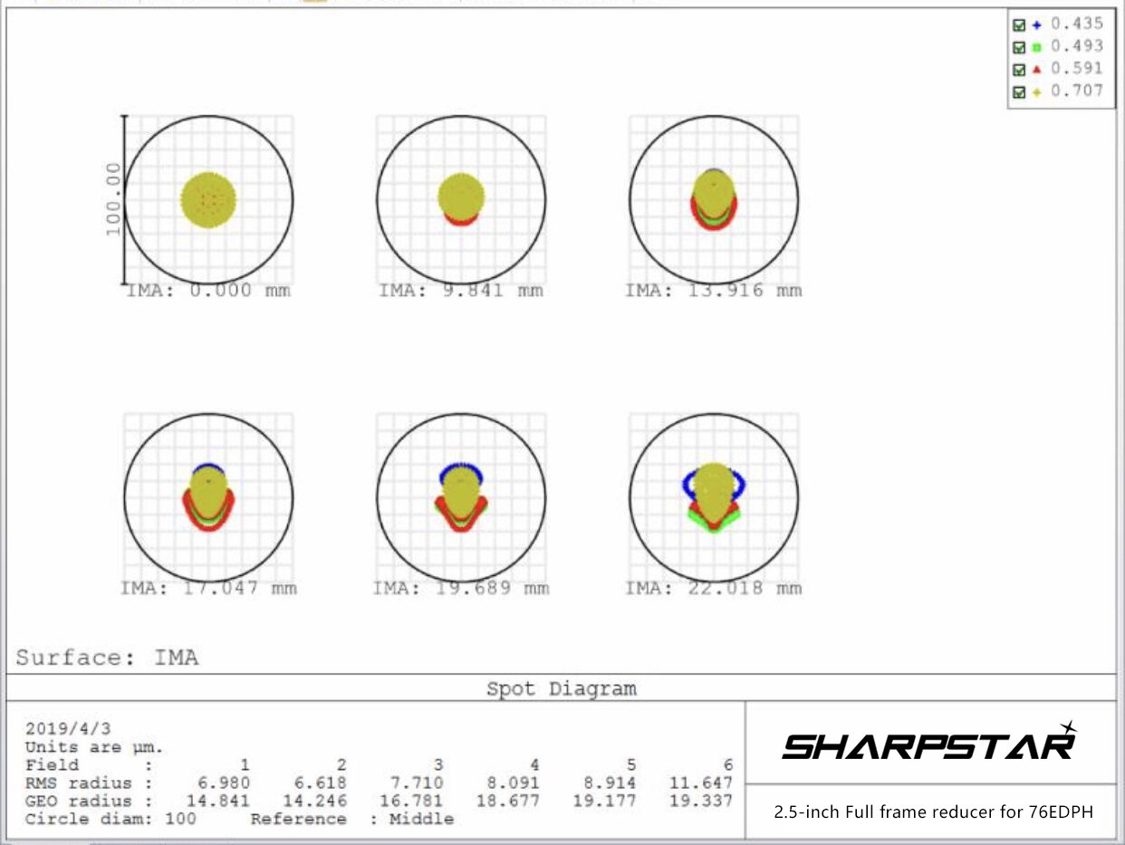

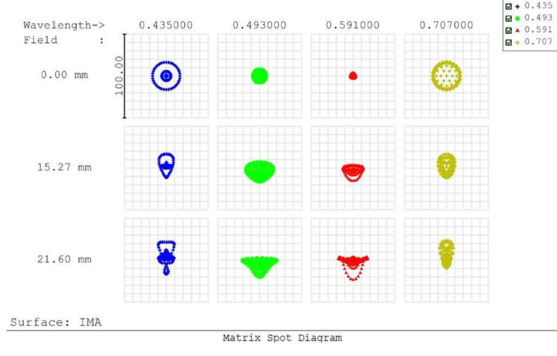

pour le 76EDPH je retrouve actuellement les mêmes formes que ce que donne SharpStar Optics, ce qui ferait que le BF de 56mm avec filtre serait assez optimal. (dommage qu’ils aient mélangé les points sur leur diagramme car le spot rouge est bien plus petit que le jaune kaki à 700nm
j’ai maintenant installé une bague variable et je vais faire des tests entre 54 et 58 mm pour voir si ça s’améliore ou non.
Ensuite, je mettrai une bague fixe (avec spacers) au bon BF.
ca semble assez similaire à celui de la 61EDPH :
Après, si on attend d’une lulu à 1000€ qu’elle donne les mêmes performances qu’une lulu à 6000 ou 8000€, alors on risque de chercher longtemps la perle rare (ou alors plutot mettre un A7S derrière pour cacher les défauts)

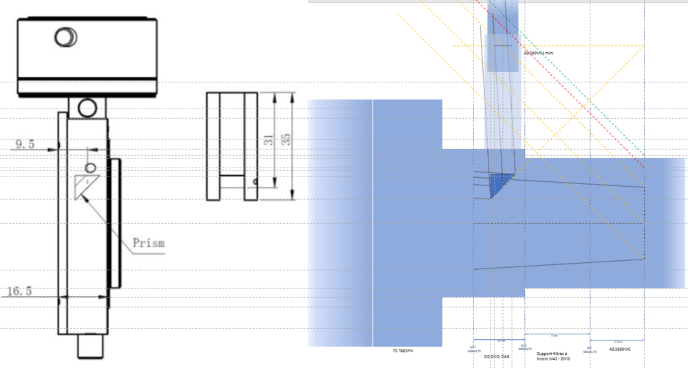

Bon finalement, je me suis rabattu sur l'OAG ZWO standard. Le point le plus important qui m'a fait renoncé à l'OAG en M68 est la connexion "pas évidente" avec la TS 76 EDPH.
Avec ce nouveau montage, ça donne ça (avec je pense la position la plus basse du prisme):
Le capteur de la cam de guidage se retrouve à peu près au milieu entre le centre du cercle image de 44mm et son bord. A voir, dans cette position si l'ombre du prisme sur le capteur imageur sera gênant... Sinon, il faudra que je le remonte mais tout en sachant que le capteur de la cam de guidage se rapprochera de plus en plus du bord du cercle image de 44mm. Un compromis à trouver...

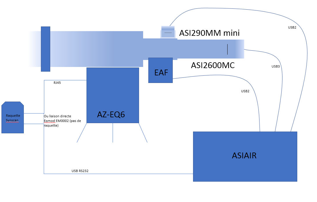

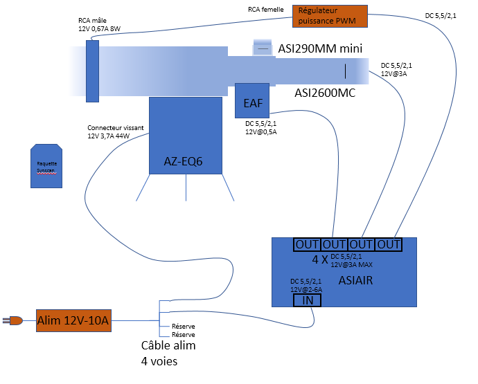

Alors plusieurs remarques, et tu aurais dû demander avant :)
- l'ASiair est livré avec tous les câbles 12V qui vont bien. Tu alimentes ton AZEQ6 à partir de l'ASiair.
- l'ASiair alimente aussi la résistance chauffante en direct (tu peux même régler la puissance directement depuis la tablette), donc pas besoin de régulateur, en revanche il faut juste trouver un câble 5.5/2.1 vers RCA (ZWO en vend https://astronomy-imaging-camera.com/product/zwo-dc-y-splitter-cable)
- l'ASiair et aussi l'ASI2600 sont livrés avec les câbles USB qui vont bien également. Il te faut juste le câble EQmod.
- l'Alim 12V tu devrais la trouver nettement moins chère chez Amazon
On est d'accord et je vais les utiliser. J'en ai pas commandé en plus.
il y a 3 minutes, Colmic a dit :
Arggh... J'ai hésité mais je trouvais ça plus prudent compte-tenu des caractéristiques électriques de l'ASIair (3A max) et de la monture... Du coup, ça ferait que le câble d'alim 4 voies me servirait pas. Bon, ce n'est pas ce qui coute le plus cher... Et ça peut toujours être utile ces petites bêtes là...
il y a 11 minutes, Colmic a dit :
l'ASiair alimente aussi la résistance chauffante en direct (tu peux même régler la puissance directement depuis la tablette), donc pas besoin de régulateur, en revanche il faut juste trouver un câble 5.5/2.1 vers RCA (ZWO en vend, je pense que Amazon aussi ou même Pierro)
Ah mince, je ne savais pas. Ça par contre ça coute un peu plus cher et pas sûr que je m'en serve du coup...
il y a 16 minutes, Colmic a dit :
Ok, je n’ai pas commandé de câble USB en plus et j'ai pris le câble EQmod:

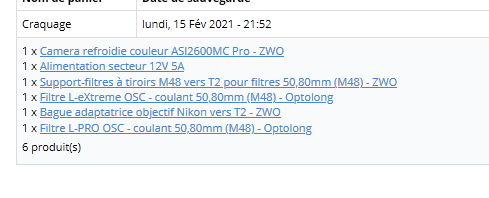

Hello @toyof un petit retour d’expérience ? je m’apprête à passez le cap aussi de la caméra couleur et notamment cette 2600MC. Aujourd'hui tu as la caméra et le filtre L-extrême s'est bien ça ? J'ai lu qu'en complément le L-pro était bien pour de la photo plus "classique", l'a tu aussi ?
Cette liste vous parait-elle correcte ?
Salut @bobocacahuete
Pour l'alim, si c'est juste pour alimenter la camera, OK.
Dimensions des filtres OK pour cette caméra.
Pour les filetages, je ne me prononce pas... Tout dépend de ton montage mais je me demande quand même pourquoi tu prends une bague objectif Nikon/T2...
J'ai effectivement cette caméra, le L-Pro et le L-eXtreme. Et j'en suis très content. C’est une camera qui a très bonne presse. Si t'as le temps, va voir ce que je poste dans le forum. D'autres astrams ont aussi adopté cette cam.
Le L-Pro est conçu pour laisser passer une bonne partie du spectre et notamment la partie dans laquelle émettent principalement les nébuleuses. La partie du spectre avec les longueurs d'onde émises par la pollution lumineuse (éclairage public, etc.) est quand à elle filtrée. Moi, j'aime beaucoup ce filtre mais je pense qu'il ne faut pas non plus avoir une pollution lumineuse trop forte (moi je suis bortle 4 tirant vers 3 dans certaines zone du ciel). Ce filtre permet de récupérer toutes les plus belles couleurs des nébuleuses et de gagner en contraste en limitant les effets de la PL.
Le L-eXtreme est top aussi mais rien à voir avec le L-Pro. C'est un filtre bibande mais à bande très étroites (7nm) autour des raies d’émission Ha et OIII. Ce n'est donc pas du tout la même utilisation que le L-Pro. Il est très performant car les bandes passantes sont très étroites mais du coup tu perds pour certains objet une partie de leur belle couleur. Je pense qu'il est très bien dans un ciel très pollué (sur la chaine astro sur YT, tu trouveras un live récent où est testé le L-Enhance dans un ciel très pollué or le L-enhance, c'est le petit frère du L-eXtreme mais avec des bandes plus larges). Et il est très bien aussi sur certains objets qui émettent principalement dans le Ha et l'OIII comme les dentelles du cygne même dans un ciel peu pollué. Si ton ciel est assez propre, c'est en revanche assez dommage d'utiliser le L-eXtreme sur des objets qui émettent au niveau de nombreuses raies comme la nébuleuse d'Orion, là le L-Pro est plus adapté.
Perso j'utilise aussi le L-eXtreme pour faire du SHO: j'ai complété récemment mon jeu de filtre avec le SII 6.5nm d'Optolong. Mais bon il y a déjà de quoi bien s'amuser avec le L-Pro (si ciel pas trop pollué) et le L-eXtreme...
Merci pour ce retour d'expériences. L'adaptateur s'est pour garder la possibilité d'utiliser mon samy 135mm pour le reste en effet je ne trouve que du bon sur cette cam... tu me conforme dans mes choix, je vais faire fumer la CB et attendre 2mois qu'elle arrive 😅
