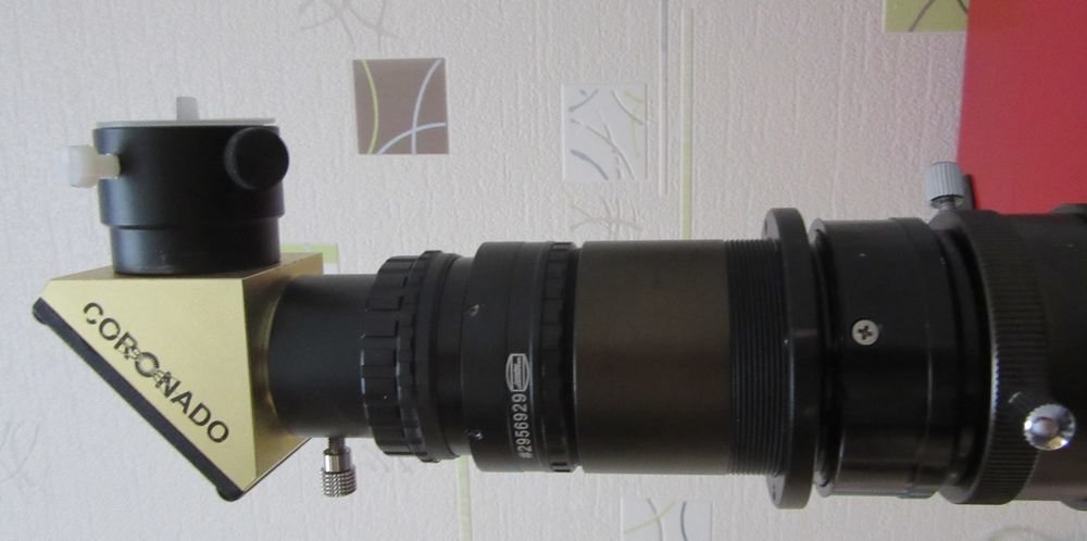

la météo n'étant pas avec moi ces derniers temps , je profite de quelques trouées dans les nuages pour essayer un nouvel ensemble, lulu achro 80x910  ,
étalon de Pst pourri , bf5 sans itf , barlow X2 en plastoc .ASI174 avec filtre Ha 7nm

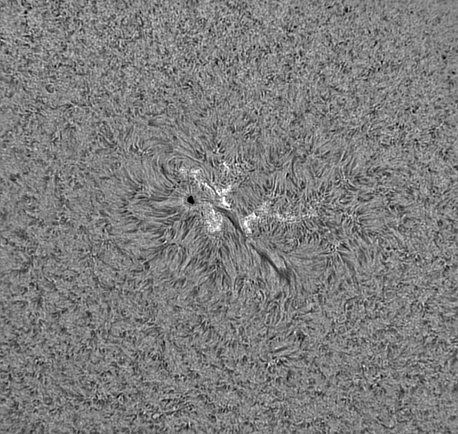

au foyer

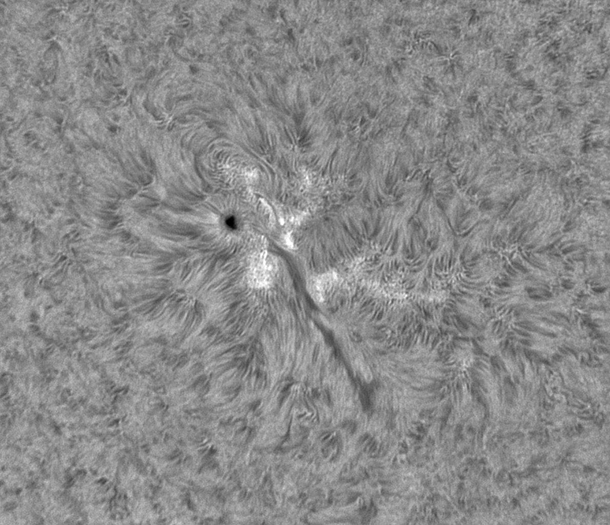

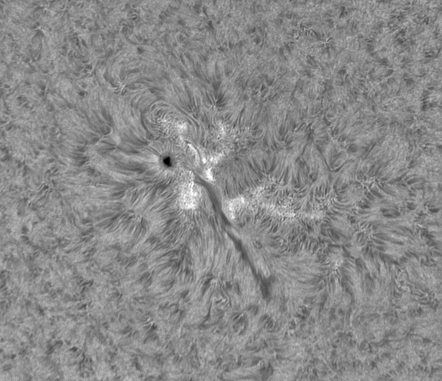

avec la barlow X2 plastoc

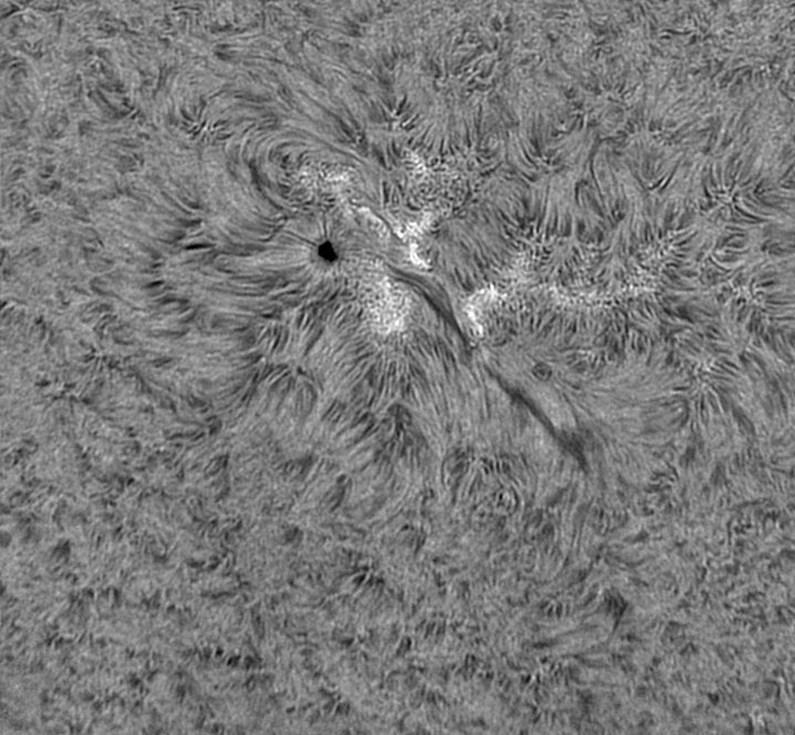

avec la barlow X3

Pour une 80mm c'est top comme rendu, même avec la Barlow en plastoc...pas peur qu'elle fonde comme un glaçon ? 😜😎
Voir davantage
Pas possible elle est aprés  l'erf dans le tube ,l'étalon et le filtre ha avec une transmission de 15%

Clairement la barlow X3 ça déchire.
Sans ERF ?
Voir davantage
D-erf 75 mm en interne .
x3 c'est une télévue,mais c'est sur échantillonné surtout avec les nuages  qui accentue la turbulence

merci Jean Louis,
j'aurai dû marquer setdown rire-gifs-animes-057423.gif.ef27b07fc11d58969ab1905b5cd9dbdc.gif
du raccord en veux tu en voilà avec ces pitin de filetages à la Co..

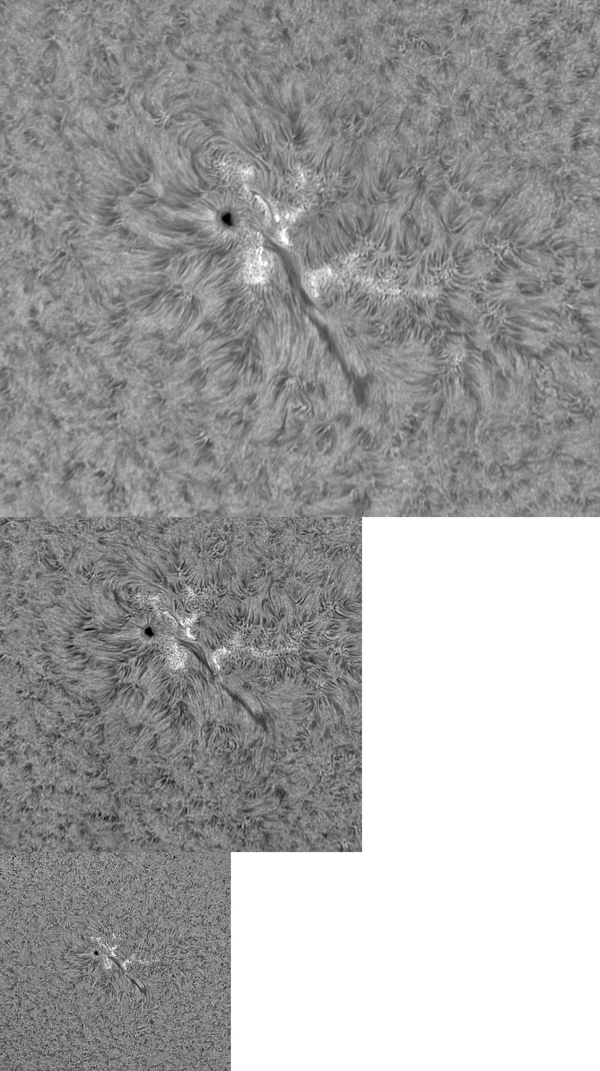

... l'image de la barlow x3 semble moins zoomee que la x2 ?... normal ?...
Voir davantage
pourtant il y a bien une différence sauf si tu regarde sur un téléphone ou une tablette
sur Pc faut cliquer sur l'image puis plusieurs fois sur la loupe qui s'affiche
comme il y a une différence temporel sur la prise de vue tu peux voir quelques différences de détail sur le filament
