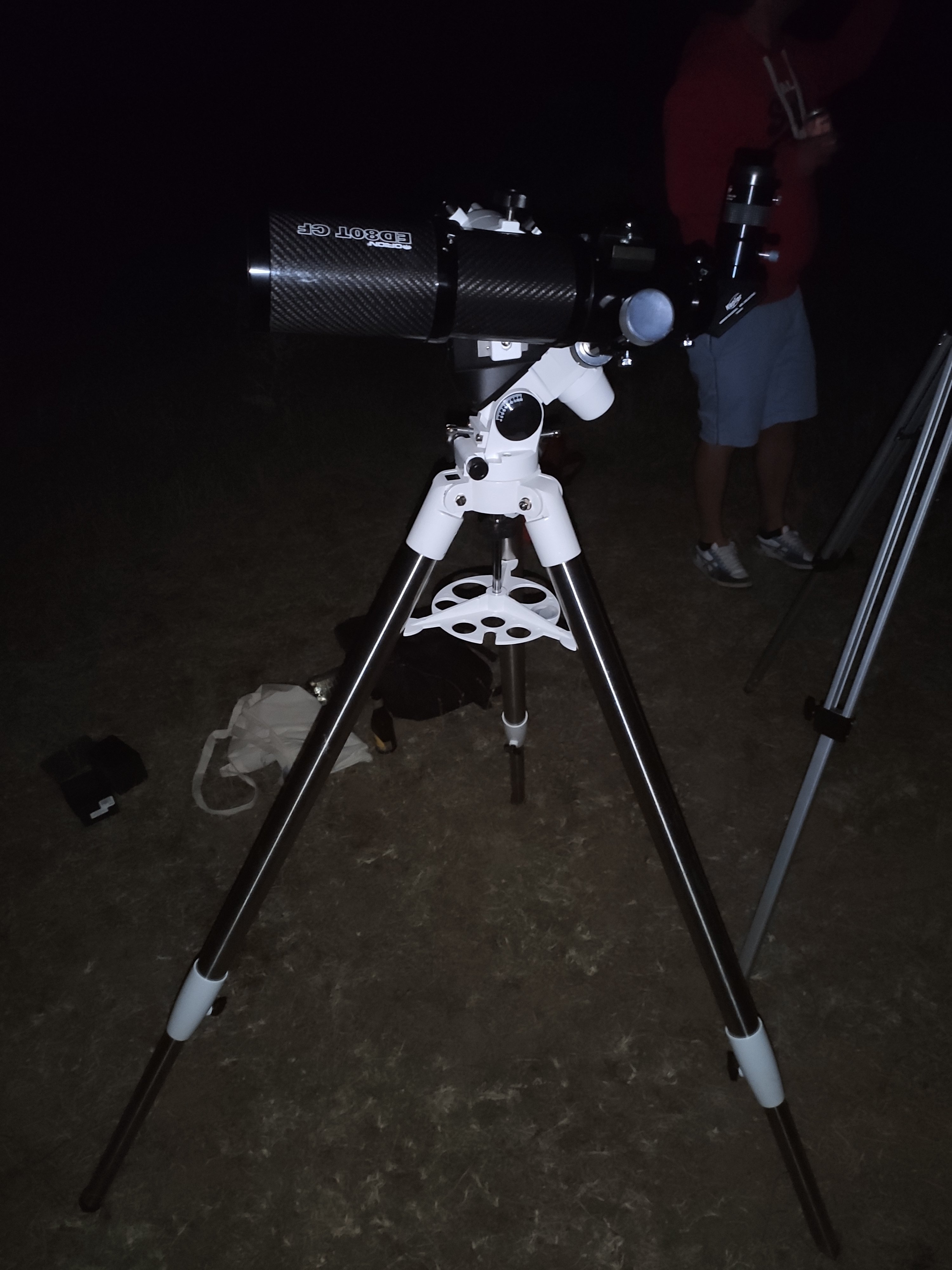

Hello à tous,
Petit up pour vous remercier de vos conseils et vous solliciter une dernière fois :)
Je suis finalement parti sur une Orion ED80T CF (merci à toi Dudugaz, je l'adore) avec une NEQ5 GoTo. La lunette est top même si je n'ai fait que de l’observation avec (pour l'instant).
Ça fait vraiment quelque chose voir Jupiter et Saturne "en vrai".
Ma question est en rapport avec lobservation justement. Je n'ai pas d'oculaire et j'aimerai donc quelques conseils.
Pour faire de l'observation planétaire de temps en temps (sachant que l'astrophoto reste la priorité), quels oculaire puis-je utiliser pour voir les planète le plus prés possible sans avoir une bouilli dégueulasse ? 2.5mm, 3.2mm, 6mm ? ... ?
Sachant que j'ai déjà une barlow.
Je vous remercie encore :)
