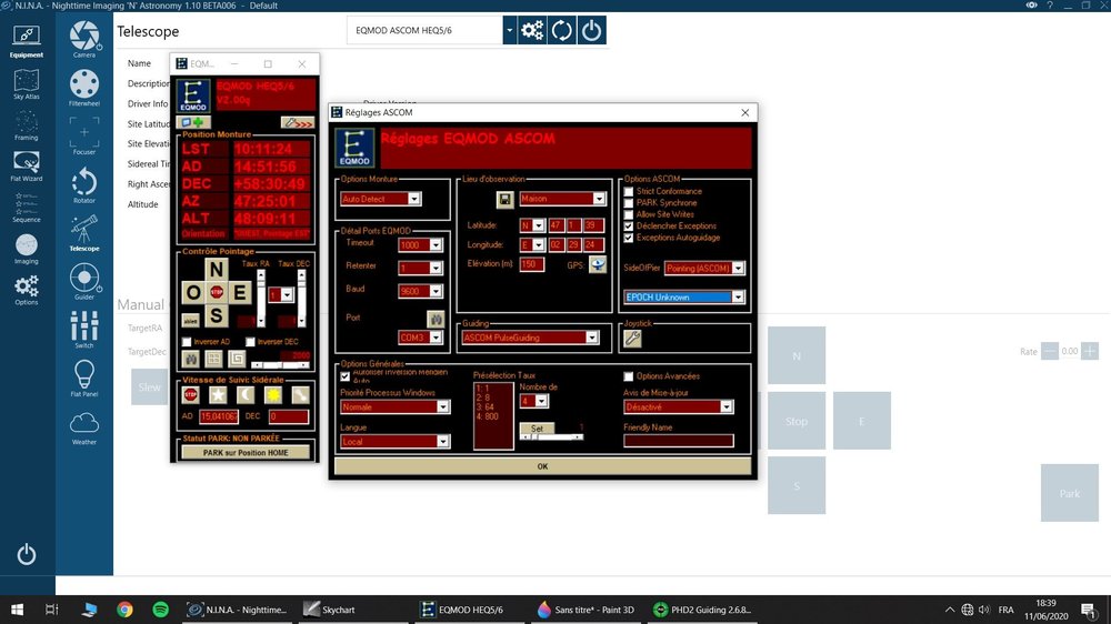

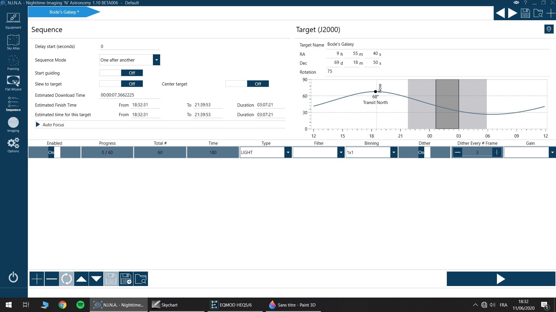

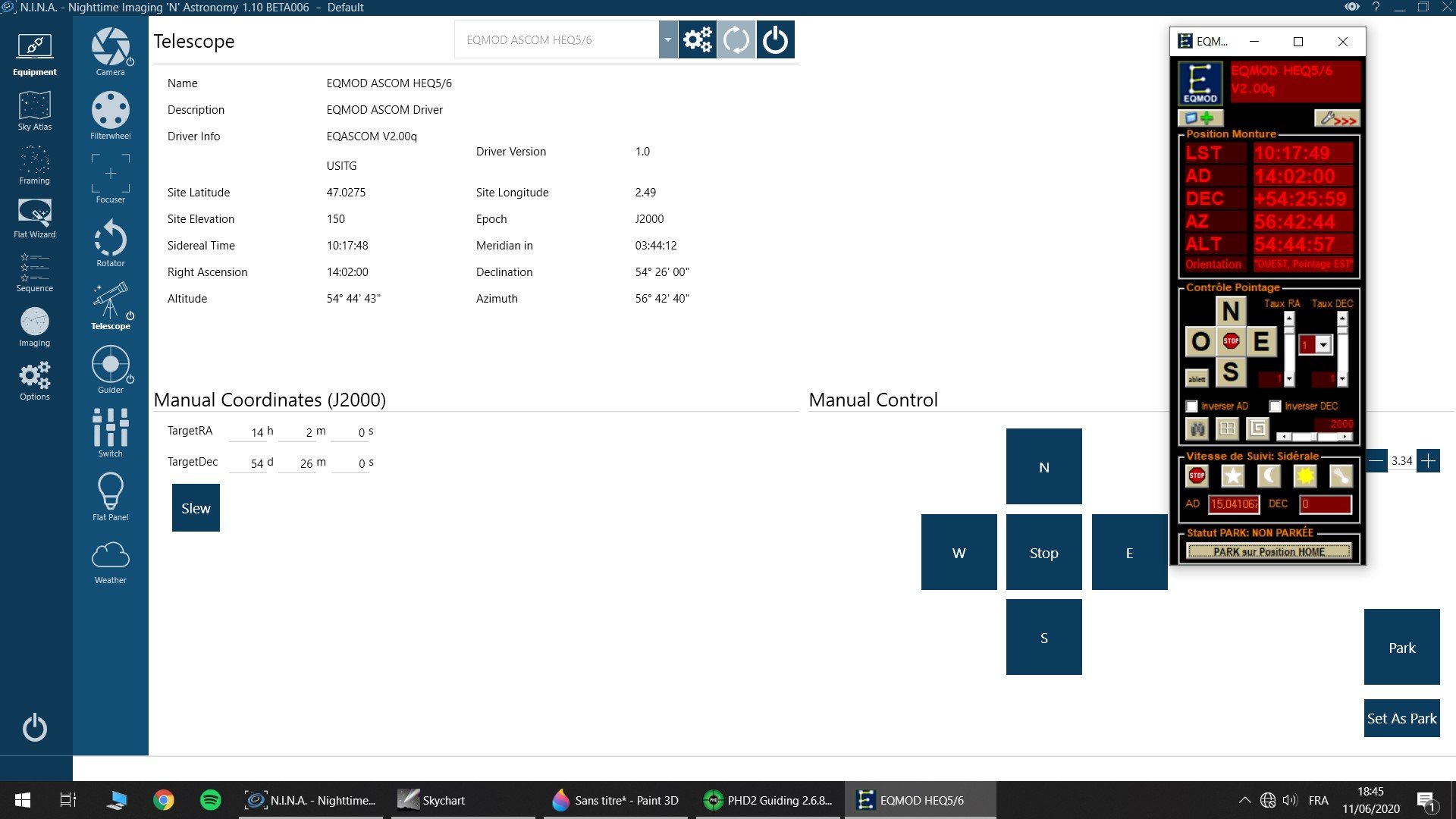

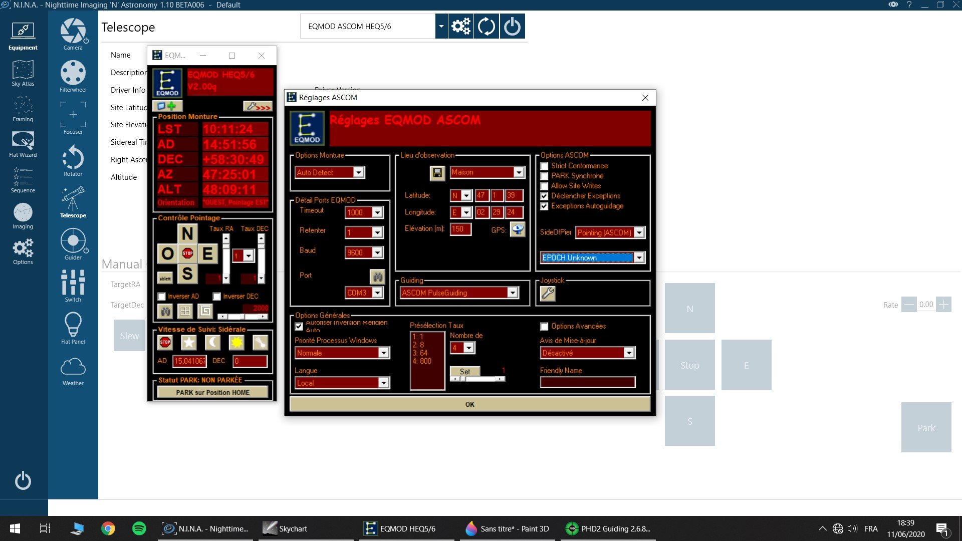

Voici quelques captures d'écran de la configuration que j'utilise. Il y a les onglets de NINA concernant la monture (dans matériel et dans les paramètres) ainsi que les paramètres EQMOD de ma monture, et enfin la page des séquences comme je la paramètre habituellement.
Le parking en fin de séquence est activé, tu penses que le problème pourrait venir de là?
Le pb pourrait venir de là si Progress était à 60/60, mais là ta séquence n'a pas commencé. Pour le moment je ne voit pas pourquoi la monture se park quand tu lance la séquence.

je vois un truc dans les options de réglage Eqmod Ascom:
plutôt que "EPOCH unknow" règle le à "J2000" en accord avec l'écran NINA de configuration de la monture
Il y a 7 heures, morbli a dit :
Merci, je n'avais pas fait gaffe a ça. A quoi sert cette option d'ailleurs?
Pour pour info et pour clôturer le problème, j'ai fait un nouvel essai de séquence avec Nina cette nuit, ça s'est lancé nickel. Je ne comprends pas trop d'où cela pouvait venir. La seule chose que j'ai changé c'est l'époque J2000 dans eqmod.
Bref c'est réglé, merci des tuyaux! :)
