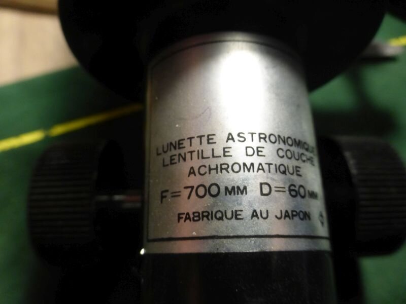

cajuva Posté 23 septembre 2020 Auteur Posté 23 septembre 2020 (modifié) Voila, j'ai passé un agréable moment avec la personne qui m'a cédé l'UNICON 🙂. J'ai reçu également l'Admiral au relais de mon village. Toutes les deux sont de même focale et ouverture ... Ce qui me fait trois lunettes de focale et diamètre identique . Deux (T) une ADMIRAL et une ASTRO CLUB ( notez que sur l'Astro club il est noté sur la plaque signalétique " Astronomical et dessous tele scope" ( aucun logo Astroclub n'apparait à part sur la note du vendeur ... ) et une (w) UNICON .... . Ce que je peu en dire, c'est qu'avec une ou plusieurs parties de ces 3 lunettes, on peu faire qqes choses de mieux ....Pour ne pas trop digresser du sujet , je dirais que l'ADMIRAL et l'UNICON " sans avoir observé avec " sont au niveau du chemin optique meilleur . Elles n'ont pas l'artifice du troisième tube qui rajoute du jeu aux deux autres ... Malgré cela, j'ai quand même eu de bien belle vision avec ce genre d'instrument . Sur ce point, l'UNICON surpasse les deux autres.Il n'a aucun jeu de fonctionnement perceptible à la main sur tous les axes et qqes soit la position du second tube ( PO ) .... Si le tube et le PO sont bien aligné ect ... Voila, la digression est évidente 😀.... Je n'en sait pas plus sur le (W), sauf que l'achat de la lunette à été faite sur le catalogue des 3 suisses par une Grand Mère de plus de 90 ans .... Le document fournie avec la lunette n'en dit pas plus .... Caju 💤 Il y a 23 heures, staffy a dit : Et n'oublie pas de joindre des photos ok , je ferais un // entre les trois 😀 Modifié 23 septembre 2020 par cajuva

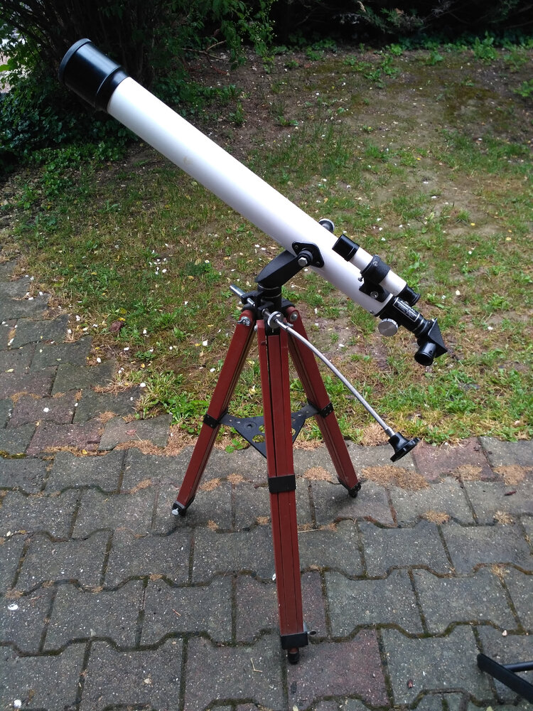

cajuva Posté 23 septembre 2020 Auteur Posté 23 septembre 2020 (modifié) Non pas tout a fait . Celle que je viens de recevoir est une 60/700 . La monture azimutale ne possède pas de flexible pour le mouvement lent et n'est pas une option . Le blocage sur l'azimut rapide se fait juste au dessus du lent par une "molette chromé" comme pour le mouvement lent . Le réglage de la hauteur se fait efficacement avec le fameux tirant .La fixation de la monture sur le tube se fait par serrage et non par taraudage dans le tube ....à approfondir) ... Caju 💤 Modifié 25 septembre 2020 par cajuva

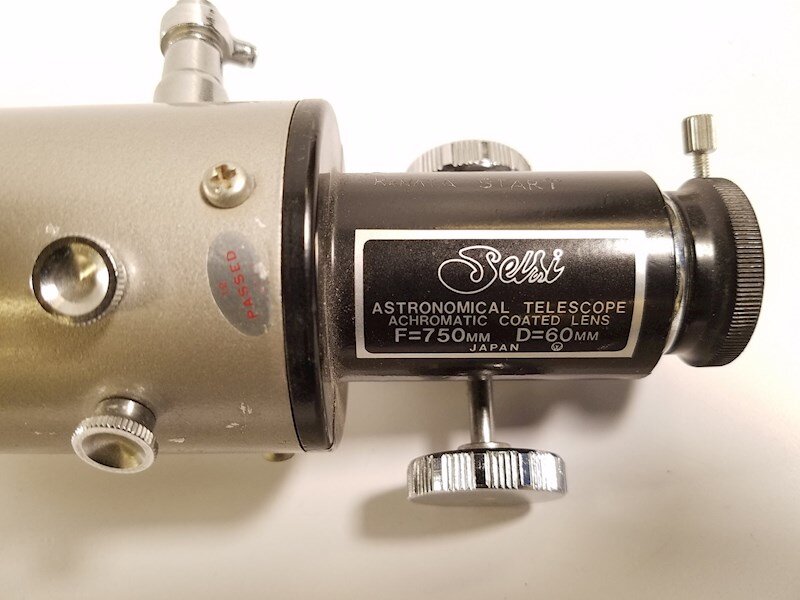

staffy Posté 2 octobre 2020 Posté 2 octobre 2020 Le 26/09/2020 à 15:29, cajuva a dit : j'ai trouvé le (w) sur cette lunette : Sous réserve, le W cerclé "pourrait" être un 2me symbole de Kenko Selsi n'était pas un constructeur. Ses instruments étaient achetés chez divers constructeurs tels que Dai-Ichi Kogaku (logo DK), Zanzutsu (Z "dans un "diamant"), etc...

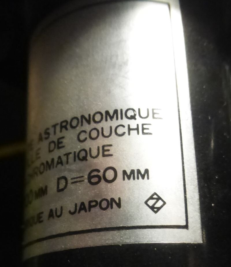

cajuva Posté 22 octobre 2020 Auteur Posté 22 octobre 2020 <Z> Le 12/06/2020 à 10:46, alaindutexas a dit : Z = Tanzutsu (Tanzutsu veut dire "tube court"). C'était une marque utilisée par Towa pour l'export de certains matériels. Voici un site (en japonais) qui en parle: http://plaza.harmonix.ne.jp/~paz-914/TNZ.htm La lunette que je viens d'avoir est <Z> diamant . C'est un réfracteur simple qui s'accorde certainement avec le fait que Towa s'en serve pour l'export .... Cette étiquette est doublement intéressante . D'une part parce quelle sont à ma connaissance rarerement écrite en Français ( certes approximatif, mais il me semble que "lentille de couche" veux dire "traitées" (coated) et qu'en plus , un espace au dessus est libre pour insérer un éventuel logo de marque . Cela va das le sens que <Z> soit un fournisseur pour l'export .J’espère que cela ne soit pas afin d'écouler des objectif médiocres .... La meteo ne me permet pas de juger de cela pour l'instant . Mais ce n'est pas le sujet...(ici 😉 ) Caju 🦋)
staffy Posté 24 octobre 2020 Posté 24 octobre 2020 Le "Z" dans un "diamant" pourrait être Zanzutsu (sous réserve), simple assembleur avec des optiques produites par différentes firmes.
cajuva Posté 24 octobre 2020 Auteur Posté 24 octobre 2020 Il y a 12 heures, staffy a dit : Le "Z" dans un "diamant" pourrait être Zanzutsu, simple assembleur avec des optiques produites par différentes firmes. Va pour Zanzutsu .Il est vrai qu'une 700 mm n'est pas un tube court ... reste à voir si l'optique est correct ?
Jorris Posté 25 octobre 2020 Posté 25 octobre 2020 Je pensait que le circle z était Tanzutsu, un fabricant ? J'ai une petite 60 800 tasco circle z, est l'optique est plutôt dans le haut du panier, comparable à de petite Mizar Japon ou carton.
staffy Posté 25 octobre 2020 Posté 25 octobre 2020 Il y a 4 heures, Jorris a dit : Je pensait que le circle z était Tanzutsu Z dans un cercle : oui, Tanzutsu Z dans un "diamant" (<>) : possiblement Zanzutsu, mais avec réserve Pas très simple d'obtenir des certitudes sur ce sujet 1
