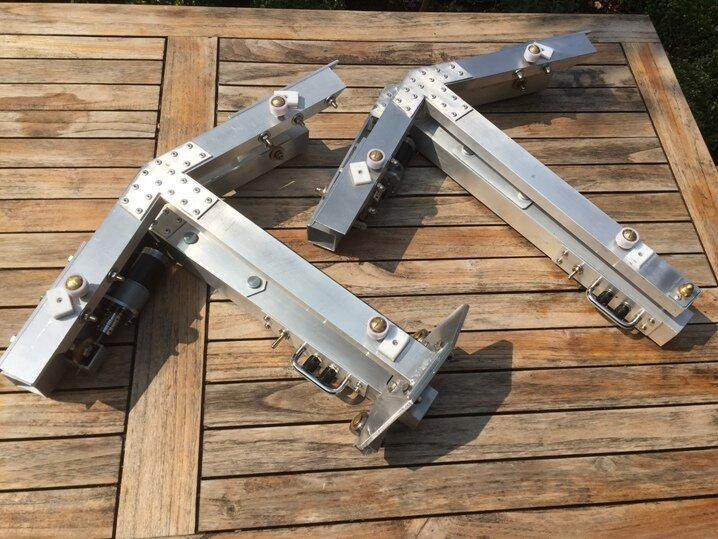

http://www.blandinequatorialplatforms.com/
Pour les Européens elle est plus intéressante que les Tom Osypowsky surtout si les frais d'envoi de ces dernières sont trop élevés. Asterion en Pologne en fabriquait d'ailleurs une copie (avec l'accord de Gregg Blandin) mais il ne la proposent pour l'instant pas/plus.
Un de mes collègues en a fait une semblable qui marche du tonnerre (celle de gauche est pour 30°N, celle de droite 51°):
Modifié par sixela
