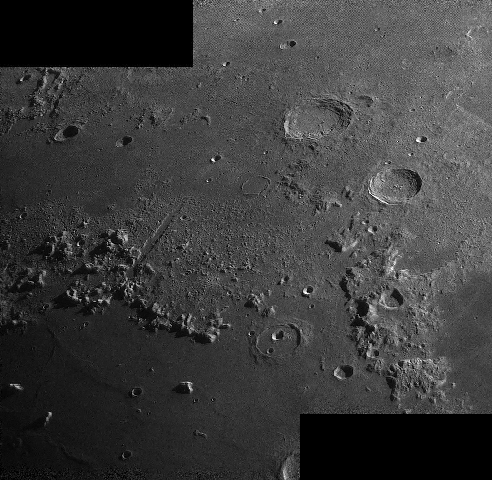

Après 4 années d'arrêt (boulot, gosses, flemme 😅), le confinement m'a permis de retoucher à l'astro et de reprendre doucement par de l'observation et photo de la lune avec la qhy5l 2.
Et comme le confinement a duré, je me suis motivé à commander chez Pierro astro un cable Eqmod pour connecter L'Azeq6 et me lancer dans l'autoguidage (j'avais quasi tout le matos pour faire du ciel profond).
Apres quelques essais et tests dans le jardin 😱🤬 , je me suis mis en quête d'un ciel un peu plus noir en m'aidant des cartes de pollutions lumineuses (merci AVEX) et j'ai shooté M51 à la 80 ed. Je suis en effet à 25min de Lille dans le Pévèle et j'ai malheureusement 3 lampadaires LED qui éclairent toute la nuit, sans compter la pollution de l'agglomération 😢)

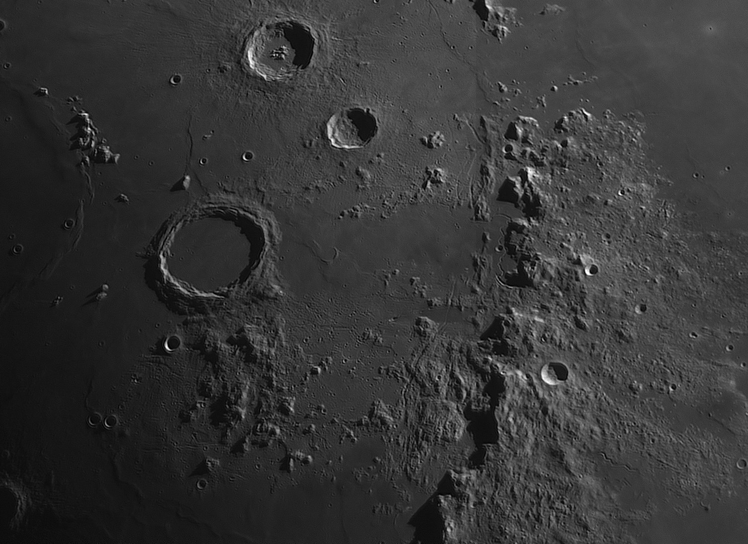

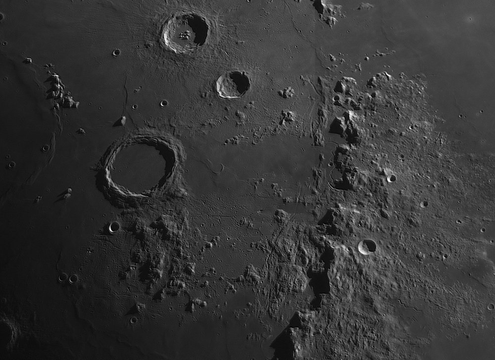

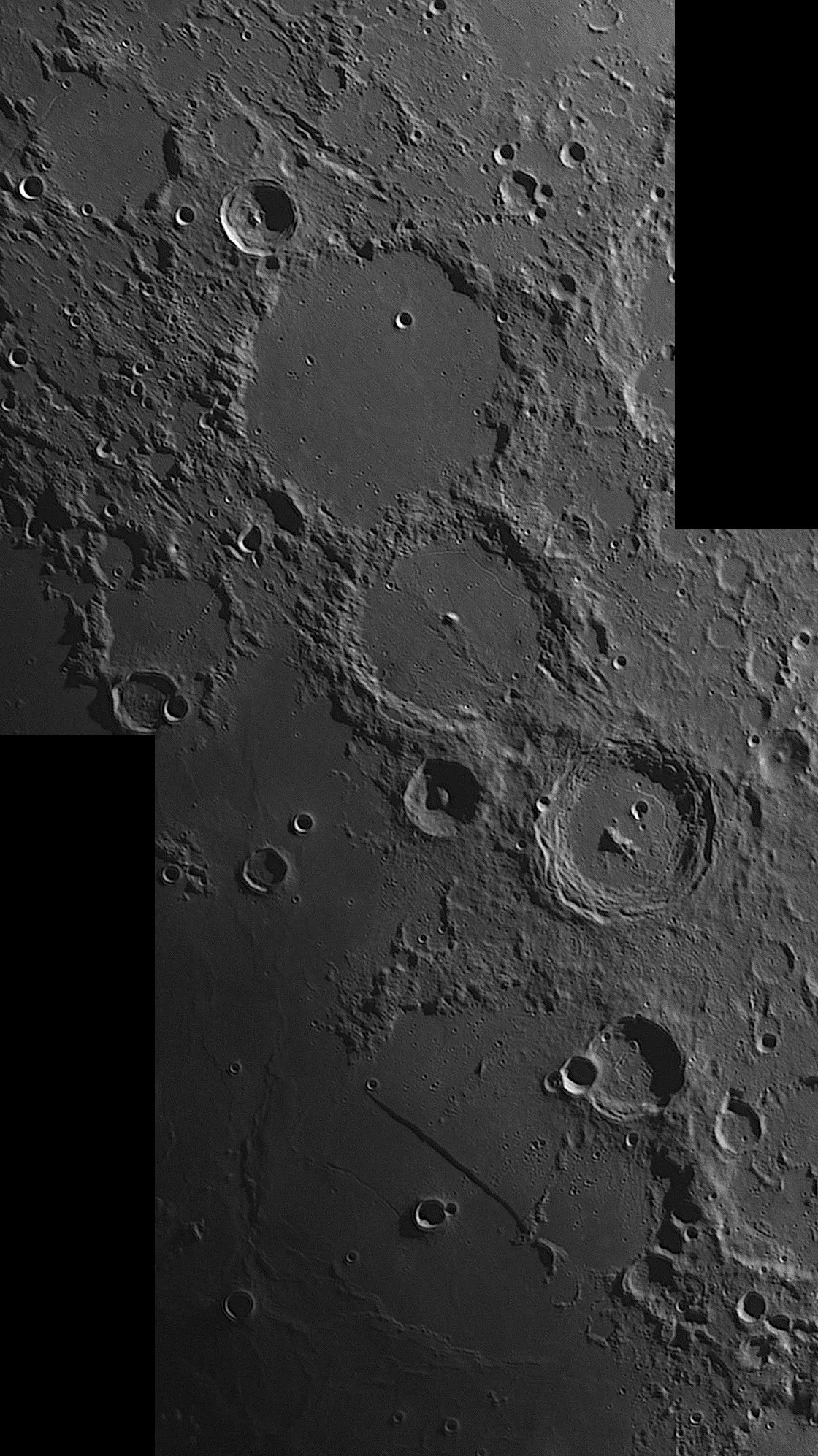

Tout d'abord les images lunaires du confinement:
Elles ont été réalisées avec un c8 sur azeq6, la qhy5l2 monochrome, un filtre rouge et barlow televue2
traitement autostarkkert2, registax6 et gimp

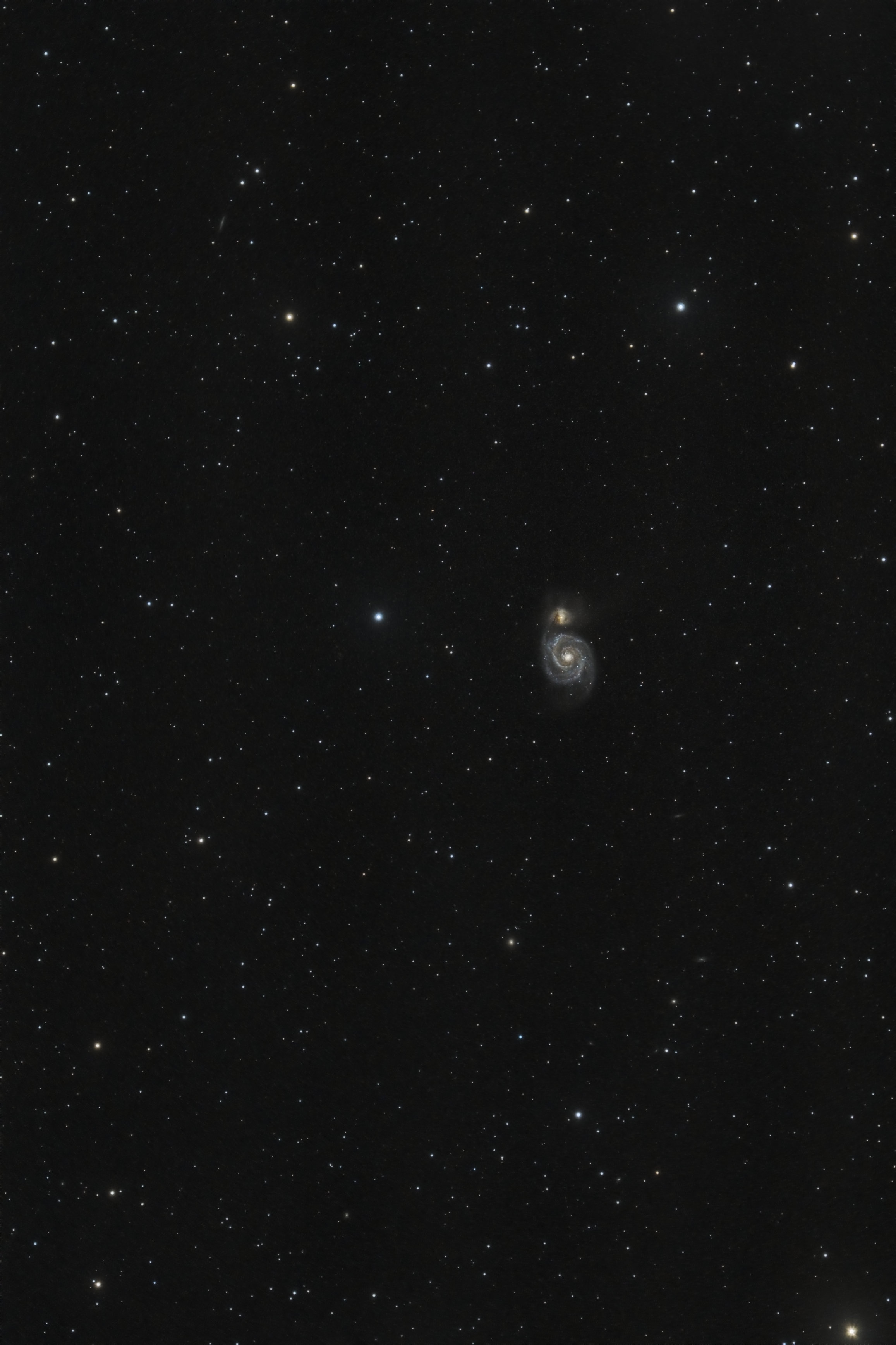

L'image de m51: 80 ed avec correcteur 0.85/ guidage altair astro 60 mm et qhy5l2/ azeq6/ 350d astrodon/ 20*300sec (pas pu faire plus 😭)
Traitement pixinsight, version d'essai (merci à astronote sur youtube pour ses tutos!)

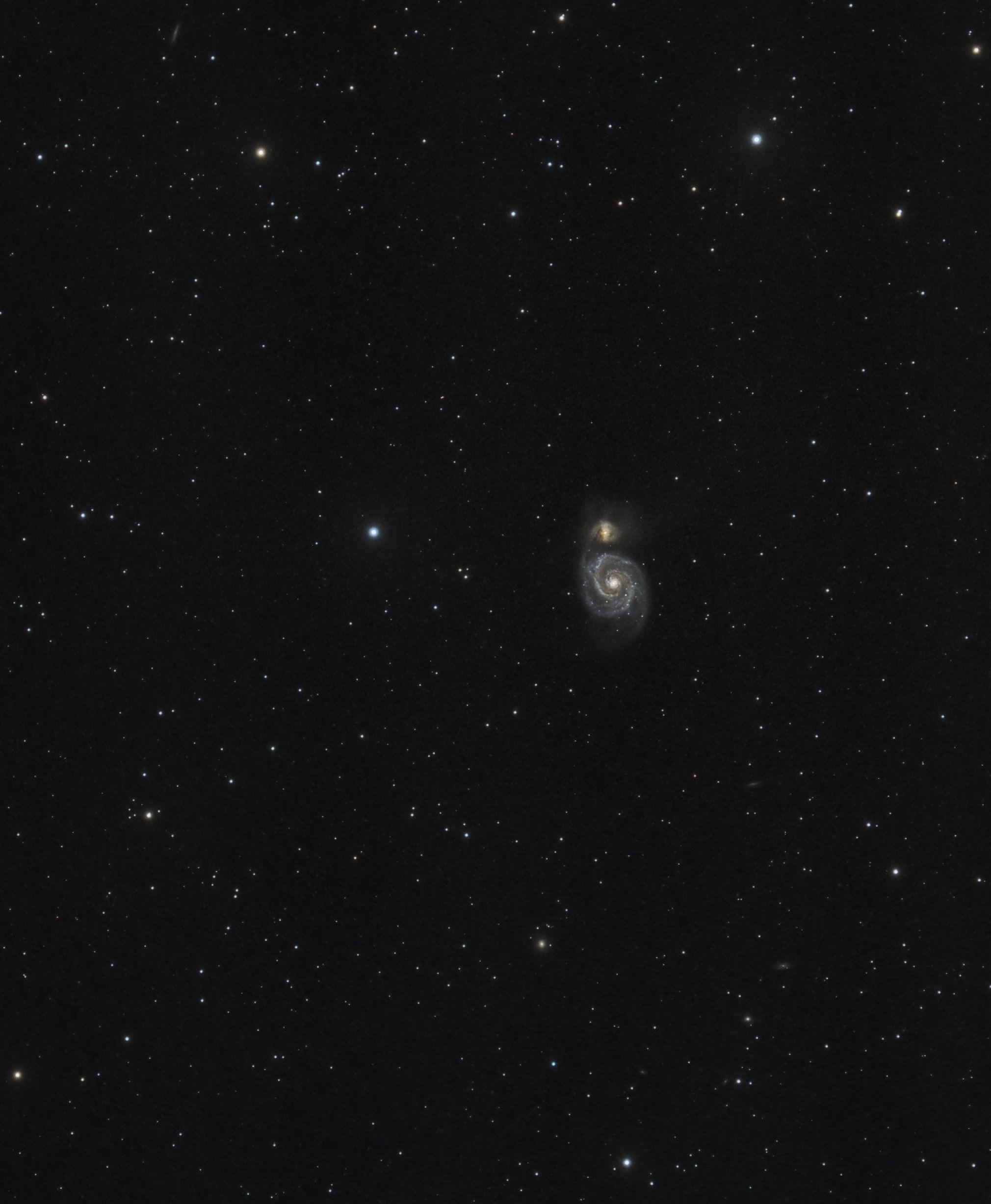

un crop:
PS: je remarque que mes grosses étoiles ont un halo, il va falloir que je revois cela..si qqn a une idée, je débute avec pix

Très belles photos, bravo. La résolution des images lunaires me fait rêver!
Ta photo de M51 m'a par contre fait réfléchir: pour ce genre de petit objet et avec une "petite" focale comme la 80ed (j'ai moi même une 72ed), ne pourrais tu pas enlever le correcteur et bénéficier ainsi de la pleine focale de ta lunette. Bien sur, tu auras des déformations sur les bords mais comme l'objet sera encore loin d'occuper toute l'image, tu pourras croper et limiter ainsi le problème.
Tu obtiendras ainsi une image ou la galaxie est plus présente  (à moins bien sur que tu recherches ce genre de grand champ, c'est très joli aussi)
Qu'en penses tu?
Qu'en penses tu?
Merci Nicolas.
Concernant M51, tu as raison il est vrai que la 80 ed va plutôt être destinée aux grands objets dans le futur (m31, les nébuleuses du cygne, du sagittaire, d'orion..) et je ne pense pas gagner bcp en me passant du réducteur( on passerait de 510 mm à 600mm de focale)
En fait, cette photo de M51 m'a permis de tester ma config en nomade: autoguidage avec phd2, eqmod, autonomie du 350d (j'ai racheté 2 batteries), du pc portable (j'ai changé la batterie d'origine), de la monture (booster norauto), gérer le 350d qui ne présente pas de liveview et qui ne peut pas être relié sur mon windows 10 (Je l'utilise donc avec un intervalomètre et je fais une mise au point avec un masque de bahtinov), m’entraîner au traitement avec pixinsight dont je suis néophyte 😰..
De plus, au mois de Mai, la plupart des objets sont des petites galaxies et il faut avouer que j'ai un faible pour M51 depuis toujours 😊.
Pour les petits objets, je vais tenter d'imager avec le c8 à 1260 mm de focale. La lunette guide de 60 mm sera montée sur une queue d'aronde sur le c8 (même config pour la 80 ed)
Par contre, il faut que je teste plus sérieusement cette config car la focale pardonne moins en autoguidage et j'ai l'impression que je vais devoir cropper pas mal les images de l'apsc vu les défauts optiques entrevus malgré le correcteur-réducteur 6.3.
