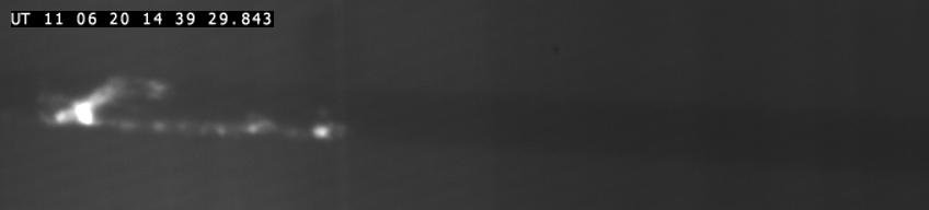

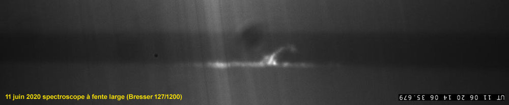

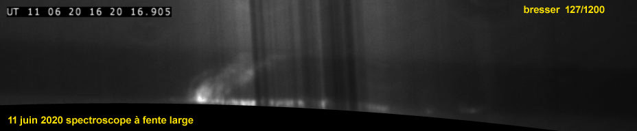

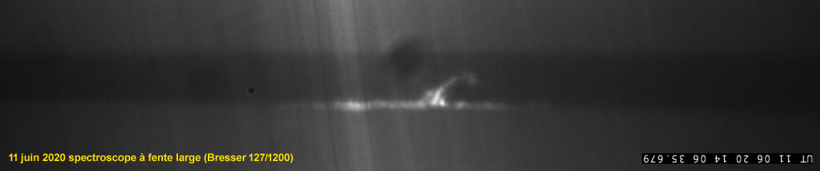

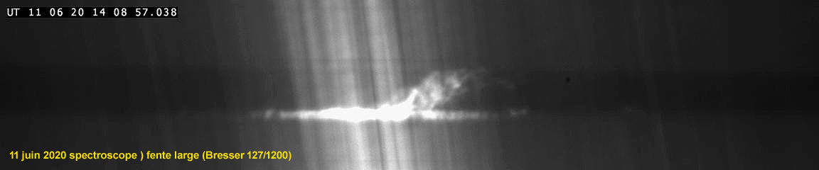

>J'ai enfin reçu ma nouvelle Bresser 127/1200 et donc impatient de voir ce qu'elle a dans le ventre....surtout que d'après les calculs d'échantillonnage je n'ai pas besoin de barlow ( échantillonnage k=2 ; tout comme en 2004 où j'arrivais à faire de bien plus belles images qu'avec ma FREHEL 120/1000.)
Bref, le ciel n'est pas dans son meilleur jour pour vraiment évaluer son potentiel mais j'ai pu avoir déjà un aperçu lorqu'il y eut de rares trous de ciel propre (sans nuages et surtout sans cirrus fin qui diffusent la lumière).
Visuellement à ce moment là c'était superbe : spicules et caractère fibreux des protu bien visible. grossissement :  x133.  Les conditions ne m'ont pas permis de monter davantage.
En attendant voici quelques images brutes sans traitement ni stacking
avec un superbe transversallium dut à un coup de crayon sur la fente pour mieux viser le milieu pour rester dans l'axe optique. j'aurai dut nettoyer ensuite les lèvres.
et un petit .mkv à ouvrir avec VLC  ou on peut mieux se rendre compte du résulat..
soleil juin 2020_13_59_42_11_06_20.ser_F1341-1695.mkv
Résultat prometteur. Est ce que tu fait des flats pour éliminer le transversalium ? Tu as encore pas mal de reflets parasites, une enclosure pour protéger ton spectro ?
Pour le transversallium c pas ma fente définitive donc pour le moment je bosse dessus ;)
Le flat : je vais voir comment on fait ca et faire des essais :).
le autres " reflets" : ce sont les poussieres qui passent devant l'objectifs et que le diaphragme de Lyot rends visible davantages comme des trainees lumineuses qui traversent le champs. Il n'y a rien a faire et c'est une preuve que mon coronographe a reseau elimine bien la diffusion instrumentale.  Dans les videos on peut les voir en mouvements.
Apres oui je songe à faire un " isoloir" pour le réseau ; j'ai quelques idées..
à suivre..😌
Modifié par chrishalpha2017
Un flat tungstene devant ta lunette avec un diffuseur. Un projo de 300W c'est pas très exigeant et ré utilisable si tu démonte pas ton spectro.
Tu utilise quelle largeur de fente ?
