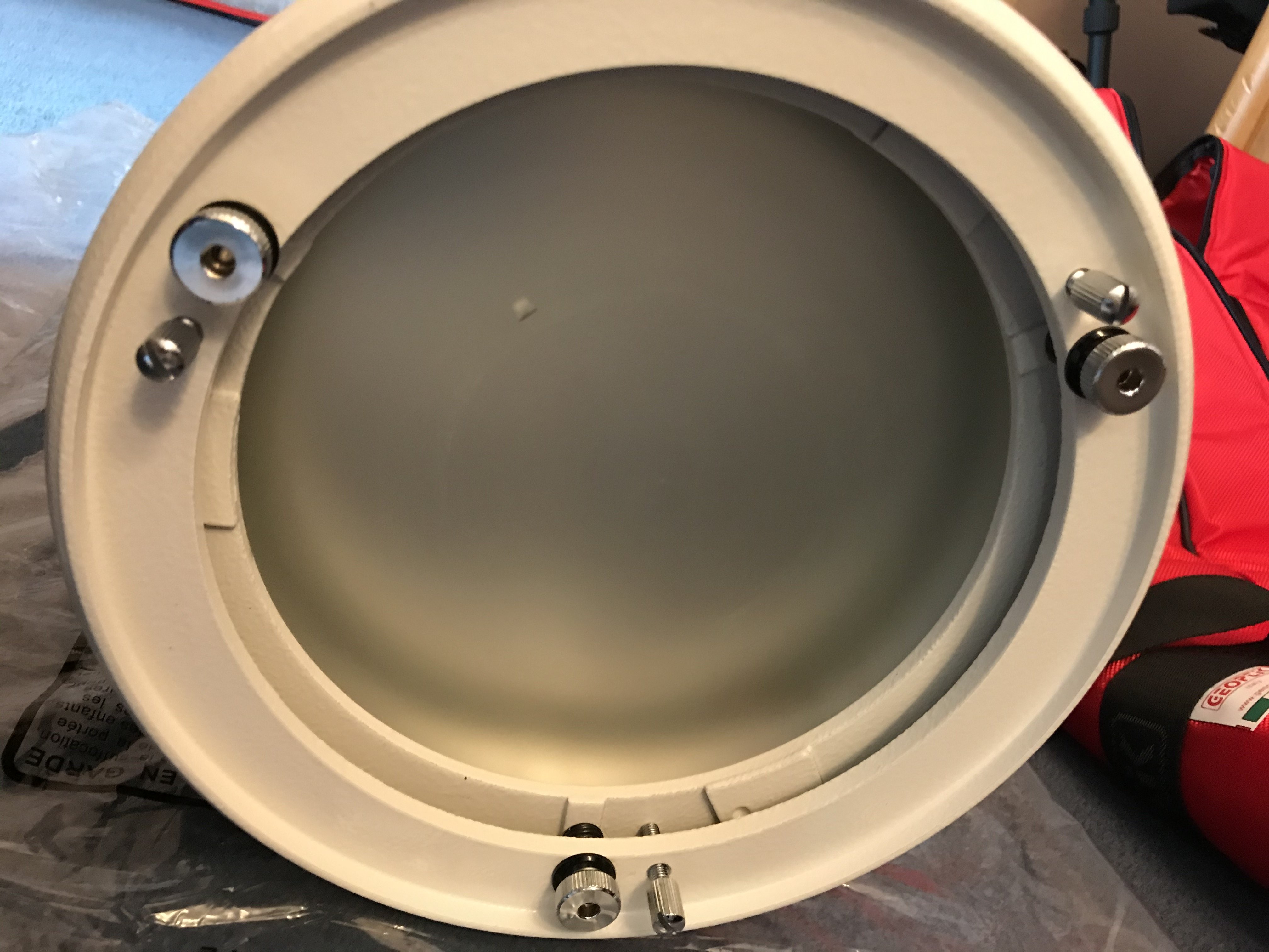

Je viens de faire l'acquisition d'un Skywatcher 200P/800 et j'ai constaté à l'arrière du miroir primaire une sorte de proéminence douteuse à l’intérieur de la vitre polie..
voir photo en PJ
A votre avis il s'agit d'un défaut?
faut -il s'en inquiéter et demander le replacement du telescope?
merci
Pascal

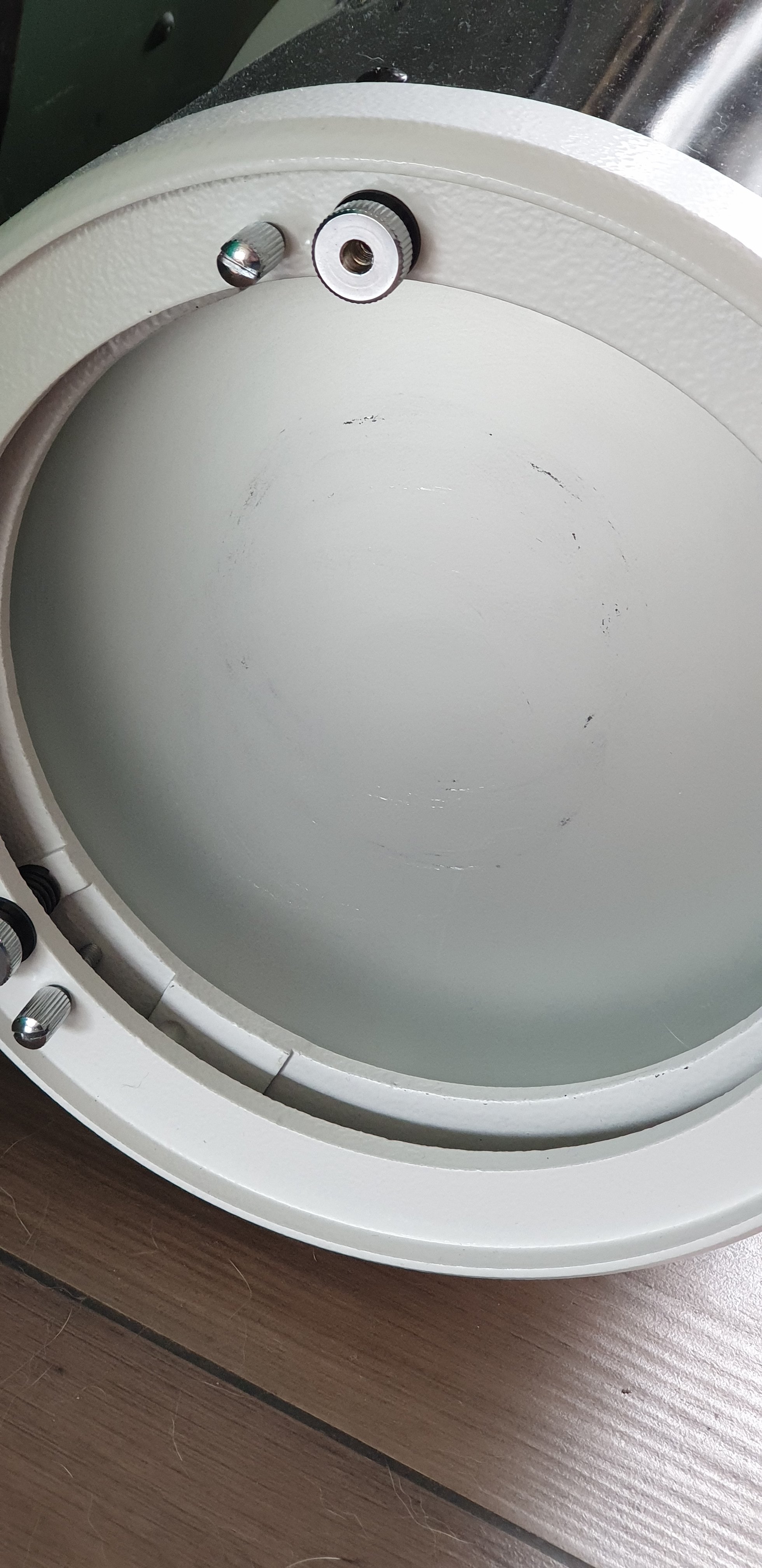

Le mien pareil tout neuf,
J'ai ça derrière
Moi c'est griffé
A priori des empreintes d'outils
Aucune idée si c'est normal...
J’essaye de comprendre si cette vitre polie est simplement un caché arrière du miroir en Pyrex ou fait partie intégrante de l’arrière du miroir.
J’ai posé la question au magasin ou je l’ai acheté mais pas de réponse...
Ce qui fait la réflexivité, c'est la surface aluminée, pas le verre. Donc à mon avis cela n'a aucun impact sur la qualité des images. Il faut que la surface aluminée (donc la surface en verre sous-jacente) soit correctement polie pour limiter les risques de défauts optiques : astigmatisme, diffraction, etc.
A la limite le seul impact que je vois (et encore) serait une déformation non homogène du verre à la température, mais vu l'épaisseur du verre et étant donné que ça doit être du BK7 (donc à dilatation très faible), je doute que cela soit visible ...
Après ça reste des miroirs chinois, ou du moins des miroirs industriels. Donc rien d'étonnant à avoir de légers défauts. Mais les 200/800 Skywatcher sont très très bons donc pas d'inquiétude.
Voilà mon avis 🙂

mais à quoi correspond cette partie polie qui est visible à l'arrière avec ma depression (ou proéminence interne)  et aussi les rayures de celui de Gehelem?
c'est la partie arrière du miroir ou un cache? ...et le miroir est à l'arrière de cette vitre polie ? ....
merci pour vos éclaircissements :)
Le 12/06/2020 à 22:28, Pascalor67 a dit :
Pour précision, la "vitre", face arrière n'est pas polie, elle est dépolie, c'est volontaire.
C'est un petit défaut sans conséquence.
Ce n'est pas le fait de prendre un miroir chez un artisan qui te garantira l'absence de ce genre de détail sur les parties peu active optiquement. Il y a toujours des défauts dans la masse de verre ou sur les faces. L'essentiel est que ce soit négligeable sur la partie interne qui réfléchit la lumière. Un revendeur ne répondra pas sans doute pas à ta question.
