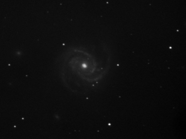

Salut, pour débuter la photo un 130 peut suffire, c'est avec ça que j'ai démarré l'astrophoto ciel profond fin avril, et ce avec un set up de débutant !
Camera ccd atik 16ic sur monture lxd 75 et SW 130/900 de 2008. Pas d'autoguidage et des poses de 1 min pour l'instant avec 25 % de dechet. Jusqu'ici le cumul ne dépasse pas une heure car mon balcon est mal placé et je ne peut pas faire plus de 1h20 de suivi correctement.
Voici ce que l'on peut faire sachant que j'en suis à ma 12 ème photo, il faut juste que je refasse une deuxieme prise de vue afin d'avoir deux heures de cumul
