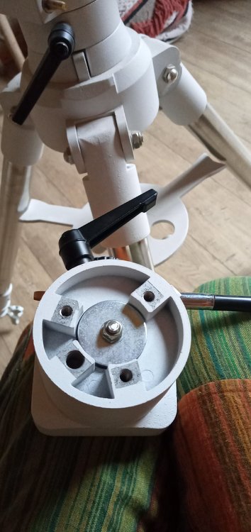

je viens de prendre une monture TS AZ
reçus avec les vis de serrage de la queue d'arronde  qui ne se vis pas... ça commence bien, je prends le taraud refait les deux pas de vis, ce marche...

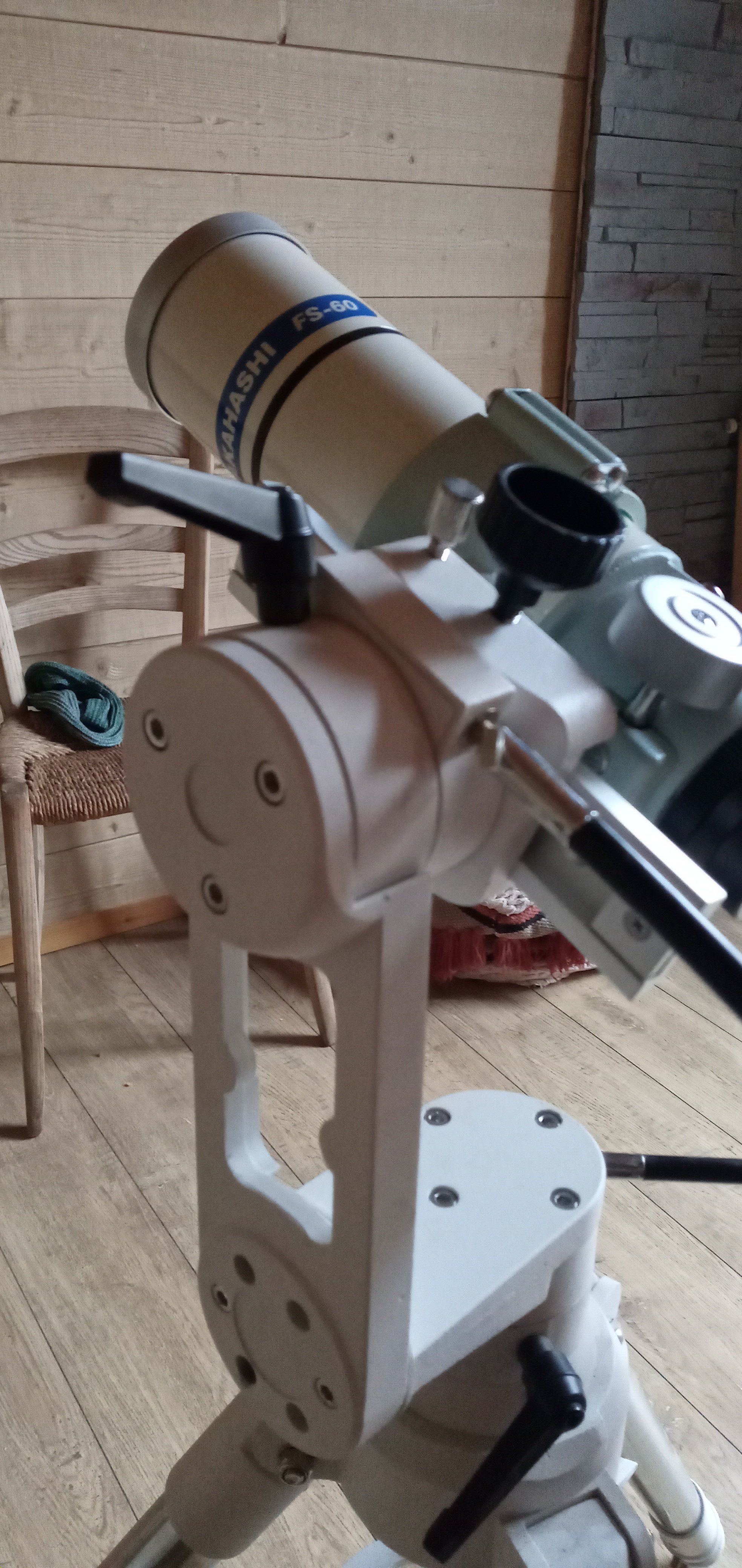

les mouvements gauche droite sont correcte mais les bas haut sont super dur... je dois forcer très fort pour bouger la lunette... pas cool...
je voudrais des conseils, est ce que démonter cet axe et y remettre de la graisse pourrait être une solution ?
si oui quelle graisse ???
merci à vous !!!!
je ne connais pas cette monture, mais tu dois sûrement avoir une vis de serrage de l'axe, avec un écrou à frein ou quelque chose du même genre non?
ou peut être le reglage de la vis sans fin, trop serré?
Je suppose qu'elle est neuve.
Personnellement, dès la première défailance constatée (vis de la queue d'aronde) j'aurais demandé une prise en charge au titre de la garantie.
Intervenir sur un matériel neuf pour un réglage léger prévu par le constructeur, d'accord. Mais retarauder les pas de vis, au risque de perdre la garantie, certainement pas.
Contacte TS, ils sont d'habitude très réactifs et efficaces.
je l'ai acheté chez Pierrot Astro (qui sont d'ailleurs très sympa, à l'écoute  et de bons conseils) et ils m'ont dit que c'était récurent comme soucis car ils peignent la monture après le taraudage et donc que je devais retarauder simplement pour enlever la peinture
Bonjour ! alors ma question est : est il bien de démonter cette monture pour changer la graisse ? ou cela ne changera rien à ce problème...
il y a une heure, astrornans a dit :
Salut
C'est pas comme les premières EQ6, je ne pense pas que le changement de graisse améliore le problème ;)

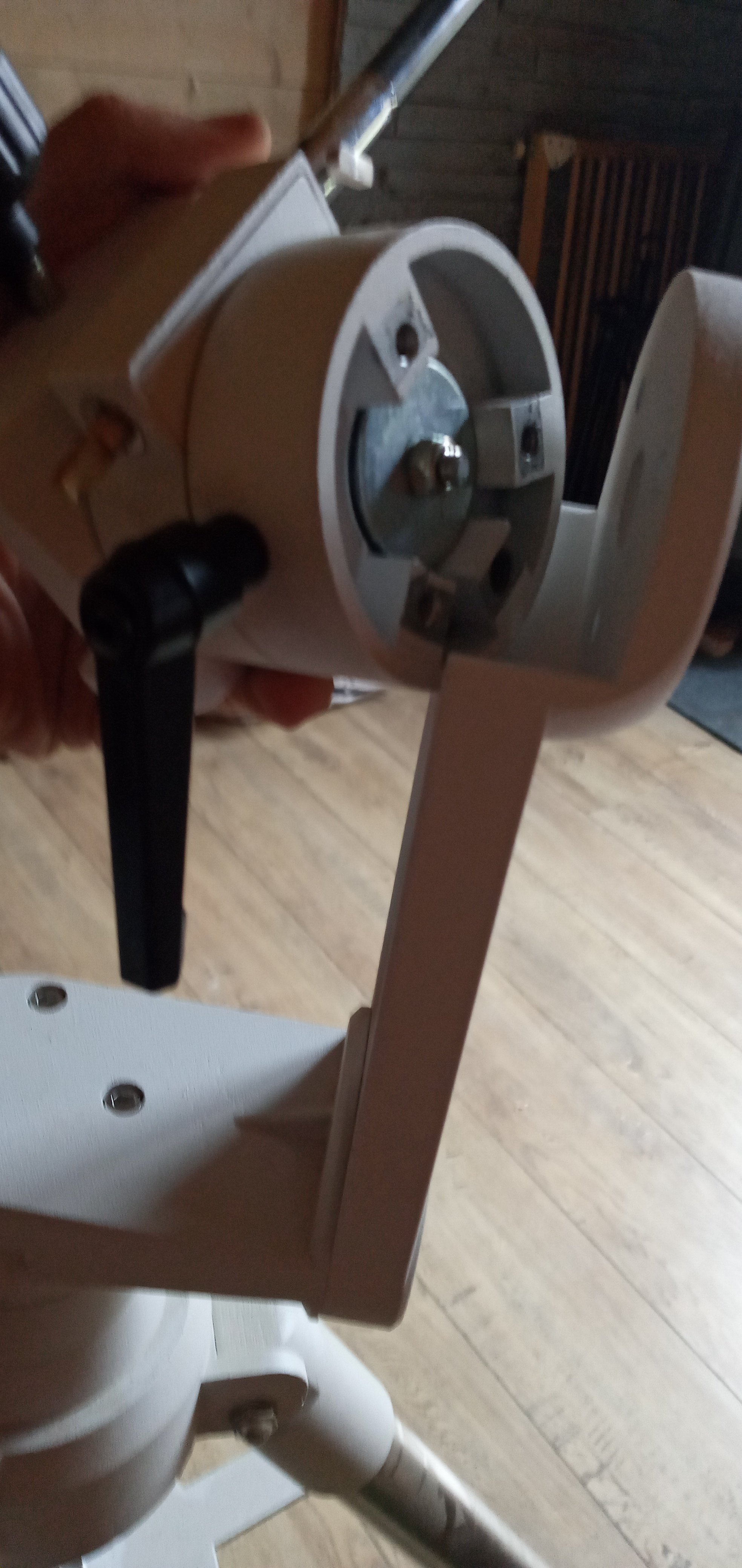

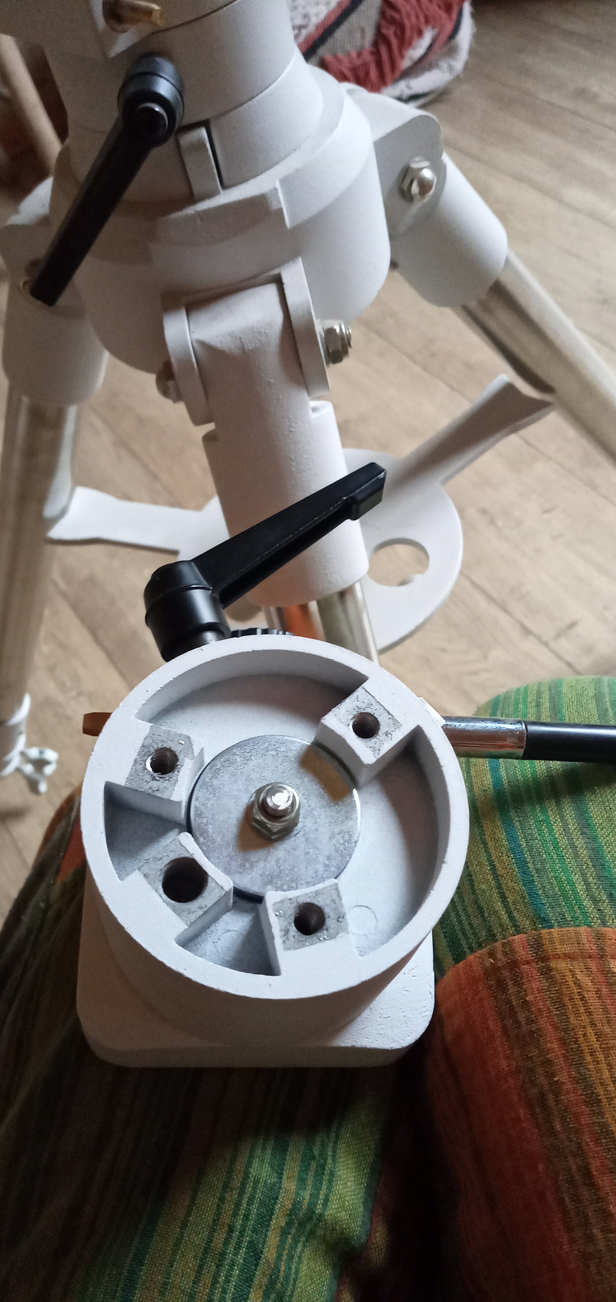

Problème  résolu !!!
en démontant ces 3 vis on a en fait accès à une vis qui sert plus ou moins l'axe..
j'ai donc desserré un chouilla et c'est bon...
merci !
bon j'oserai démonter plus vite la prochaine fois !!!
