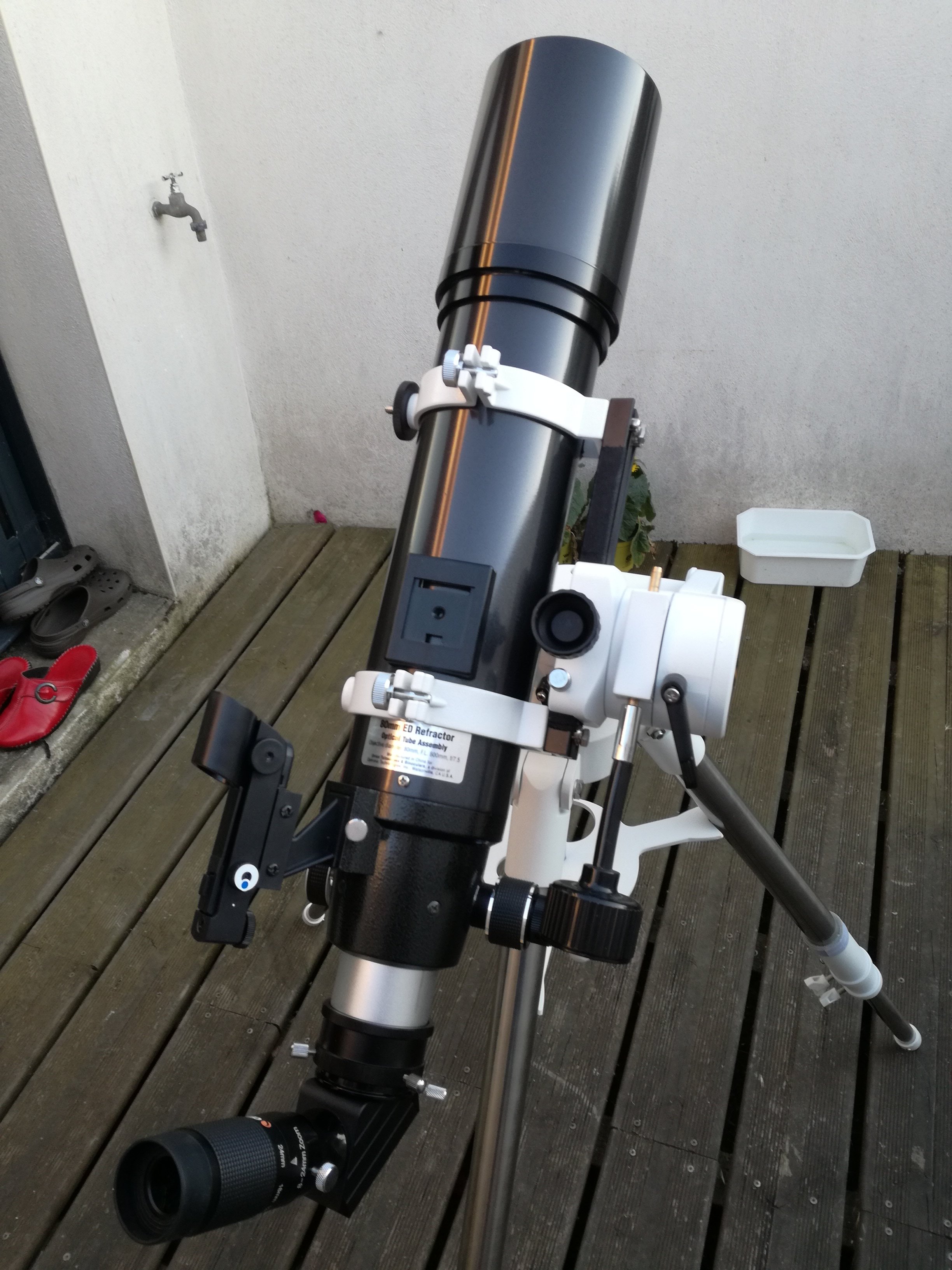

J'ai le Celestron zoom 8X24, il est de bonne qualité en regard de son prix, utilisé essentiellement avec ma 80 ED Orion, il est utile pour les sorties rapides Lunaire/planétaire et les animations astro (il m'évite d'utiliser mes oculaires plus "haut de gamme" et d'en changer sans arrêt).
Utilisé parfois en observation diurne (paysage/oiseaux etc...).
Installé à demeure dans la valise de la 80 ED il est aussi d'un très grand secours en cas d'oubli de ma valise à oculaires et/ou pour transporter le minimum en déplacement Pro...
