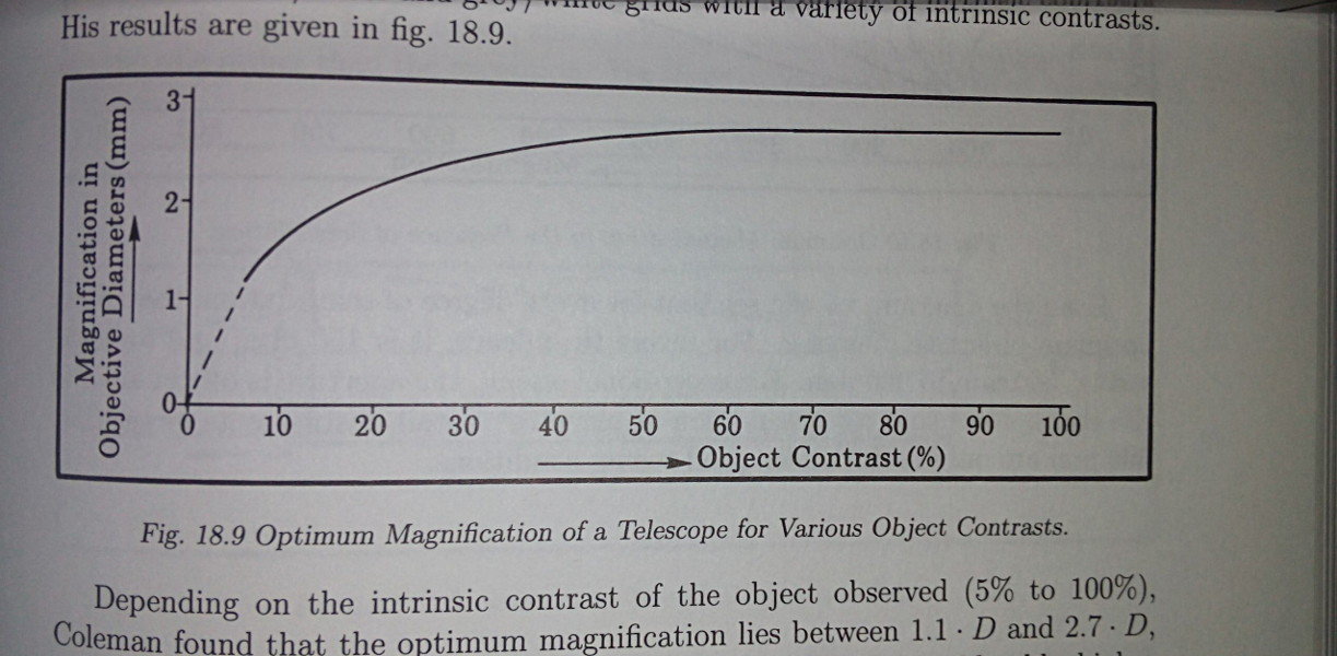

La pupille de sortie définit le flux lumineux sortant de l'instrument et plus celle ci est petite moins l'image sera lumineuse et à l'inverse si celle ci est trop large et dépasse la largeur de notre propre pupille alors une partie du flux lumineux ne rentre pas dans notre oeil (clip) on perd donc une partie du pouvoir collecteur de l'instrument. L'oeil est considéré aussi au max de ses performances avec une pupille de 2mm (voir un peu moins pour les conditions d'Arnulf) car au delà la surface du cristallin n'est plus uniforme et produit des aberrations (astigmatisme).
  Le 18/06/2020 à 16:24, jgricourt a dit :
Voir davantage
Heu petit problème d'interprétation à mon avis
Le résolution de l’œil en utilisation normale est maximale pour 2mm/2.5mm de pupille dans des conditions d'éclairage courante.
Cela ne s'applique pas en observation astronomique : certains objets planétaires sont très brillants.

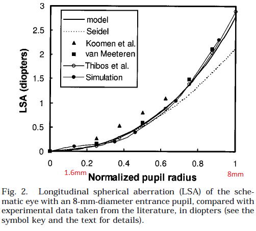

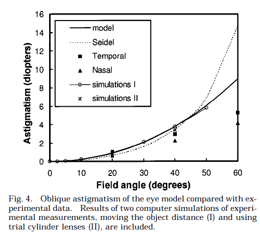

Aberration sphérique, affecte le piqué sur tout le champ et Astigmatisme, par rapport à l'axe de vision.
Ce qui est exact, c'est que c'est l'astigmatisme hors d'axe de l'axe de vision qui cause la plus grande perte de netteté jusqu'à 5mm de diamètre de la pupille et non la taille de la pupille. La vision sous faible illumination ou pupille dilatée par des substances, maladies ou certaines émotions (5mm +) est très peu précise.

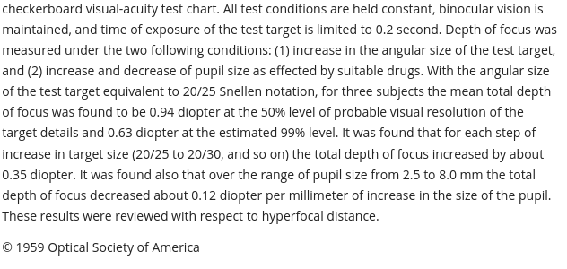

Considération générale sur la plage de mise au point. Snellen 20/25 = 8/10 dans l'échelle d'acuité en France.
Cette acuité est obtenue (99% chance) si la marge de mise au point est dans un intervalle de 0.63dpt (dioptrie) à 2.5mm de pupille (éclairage d'intérieur standard, pareil/meilleur si pupille est plus faible, la pupille se rétracte au minimum à 2mm)
A confronter aux deux graphes ci-dessus. Ça s'additionne, c'est négligeable à la hauteur de quelques degrés hors d'axe pour l'astig. la pupille peut monter à presque 4mm, mais voir plus bas pour plus de finesse car la rotation de l’œil compte et la précision de la rétine (fovéa etc) se dégrade énormément bien plus vite que l'optique de l’œil..

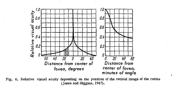

Compilation : l'acuité de l'oeil en partant du centre d'intérêt.
2) L’œil pivoté : ce n'est pas la résolution hors d'axe optique, c'est l'effet du à la rotation de l’œil dans son orbite pour amener l'image du point d'intérêt sur la zone de plus forte acuité. C'est un mouvement inné.
https://www.ncbi.nlm.nih.gov/pmc/articles/PMC5425112/
Effet optique pur

Ce sont des statistiques bien sûr, mais la variation est très faible.
A propos de la vision hors d'axe, la dégradation est telle que dans la culture populaire, le format livre de poche s'est imposé en condition d'utilisation non optimale mais sans que la tête ait à bouger.
Format de lecture : 11cm à 25cm, soit 25° (12.5° hors d'axe), seul l’œil pivote.
En astronomie, la tête ne pivote pas sinon c'est l'instrument qui bouge. Seul l’œil protégé des reflets par une éventuelle bonnette se place et pivote dans son orbite.

En visuel, planétaire/lunaire, comme on cherche à examiner des surfaces lumineuses, on va jusqu'au bout du contraste disponible car la résolution de l'oeil baisse beaucoup quand le contraste à discriminer est faible.
Plus on grossit, moins l'image est lumineuse : arrivé à un seuil de luminosité, la perception des contrastes chute tellement qu'il faut revenir en arrière pour que l'oeil discrimine à nouveau le détail en le remettant dans la condition d'éclairement suffisante.
Une bonne analogie c'est quand on rentre dans un endroit sombre et qu'on allume la lumière pour "voir" à nouveau clairement.
Graphe de Coleman, discrimination des détails suivants contraste (d'après tests en laboratoire)
100% : étoiles doubles égales
40% : Lune/Mars en moyenne
~ 20% : Jupiter/Saturne
<10% : Venus/Mercure
A cela il faut retrancher, les effets de l'obstruction, de la turbulence, qualité instrument. C'est pas toujours simple, mais en gros, on régresse en grossissement et donc on monte en pupille.
Pour le newton de référence de la SAF (200f/7, sans vignettage sur la Lune), Jean Texereau donnait 0.8mm de pupille ou 1,25D comme optimal / grossissement charnière pour une turbulence moyenne
C'est pour cette raison qu'il faut se caller dans la bonne plage de pupille, surtout pour examiner à la bonne résolution pour l'oeil l'image formée.
Modifié par lyl
ajout du graphe de Coleman

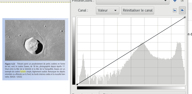

Petite différence quand même entre une ombre et un détail de fond de cratère.
Le maximum c'est la différence entre face éclairée et l'ombre portée
Exemple le cratère ci-dessous, le ratio approche 100% entre le noir de l'ombre et le reste. Mais bon, à moins d'un retour intense de la lumière de la Terre, on voit rien dedans.

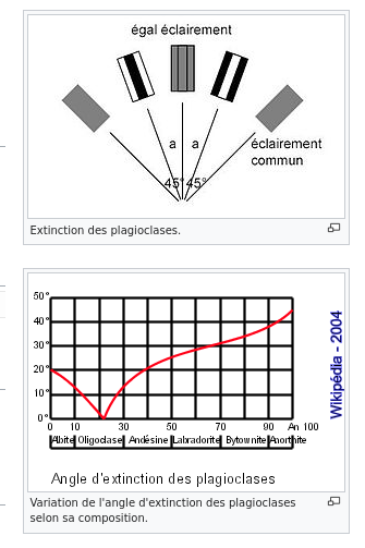

Sur la Lune la limitation de contraste vient de la nature des particules roches et poussière de surface
  Citation
Le plagioclase est aussi un constituant majeur des roches lunaires et de plusieurs classes de météorites silicatées différenciées.
Voir davantage
cf Plagioclases https://fr.wikipedia.org/wiki/Plagioclase
https://fr.wikipedia.org/wiki/Feldspath
