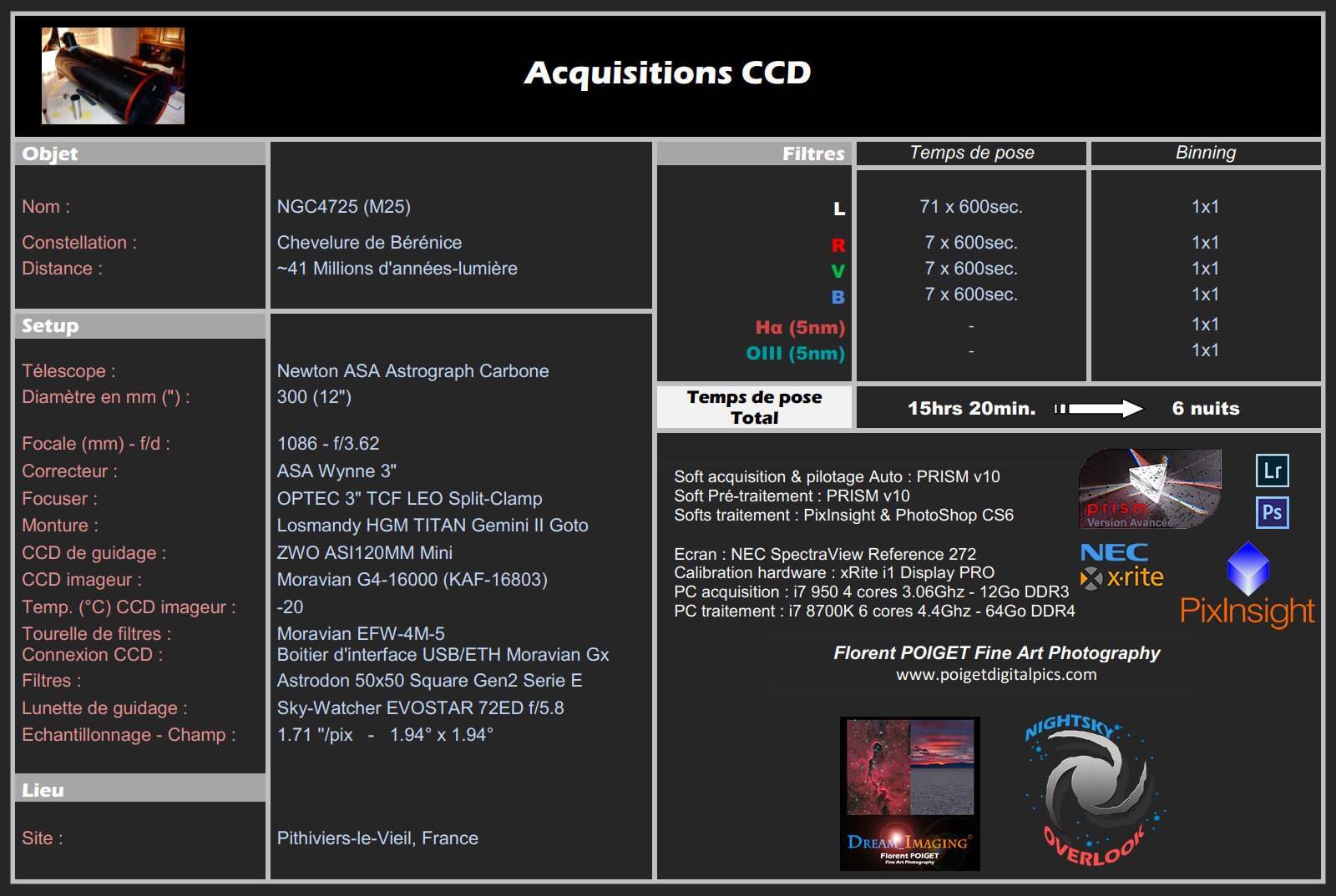

Voici donc une image de la région d'NGC-4725.
Les données techniques sont dans le tableau.
C'est ma première image finalisée avec mon Newton ASA et ma G4-16000. ASA qu'il a fallu optimiser pour le 16803 et cela avait commencé par remplacer le focuser ASA OK3-Z bourré de jeux mécaniques. Je me retrouvais dans l'impossibilité de faire une MAP Auto et quand je faisais la MAP, les jeux me décalaient le train d'imagerie si bien que je me retrouvais avec la partie gauche du 16803 hyper nette, et la partie de droite défocalisée. Du coup j'ai viré le focuser ASA pour un OPTEC TCF LEO 3" moitié moins cher qu'un FLI ATLAS et aux perf quasi similaires et depuis le problème a été réglé.
Pour cette première avec l'ASA et la G4-16000, beaucoup de problèmes au niveau traitement concernant la correction de Flat qui a été une cata. l'ASA étant très ouvert, la méthode du panneau LED contre l'entrée du tube génère plus de problèmes en fait et je vais adopter une autre méthode pour la prochaine image. De plus j'avais des Flat trop lumineux qui sur-corrigeaient au prétraitement malgré la procédure d'acquisition Auto sous PRISM.
Bref une vrai galère ! Je pense avoir rattrapé le coup mais avec du mal.
