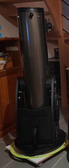

pour te donner une idée de l'encombrement d'un DOBSON 200x1200. Je l'ai mis une un "skate" pour le déplacer plus facilement.
En bas sur le rocket il y a une poignet de portage qui permet de porter l'ensemble du télescope.
Bon choix

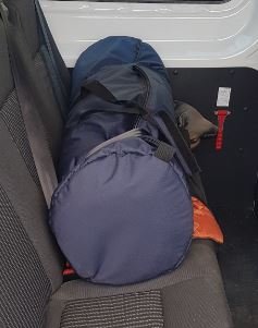

Pour transporter mon DOBSON j'utilise aussi un sac de transport pour le tube.
Il est bien équilibré, le tube se porte à l'épaule et le rocket à la main, et dans un sac à dos je mets mes oculaires et le chercheur. Ca permet de le transporter sur une distance raisonnable.
Si tu poses ton DOBSON dans un champs ou jardin, prévois aussi une bâche pour mettre au sol afin que le rocket ne soit pas au contact avec l'humidité de l'herbe.
Bon choix
