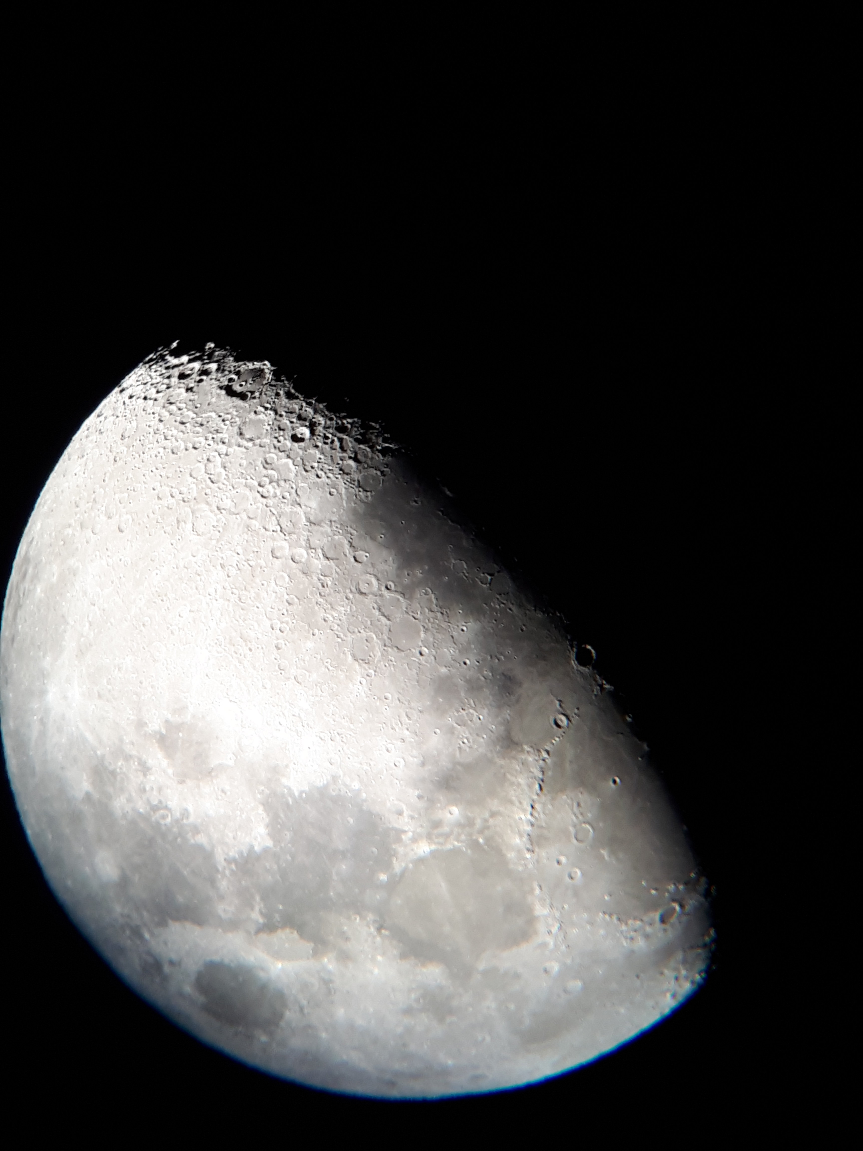

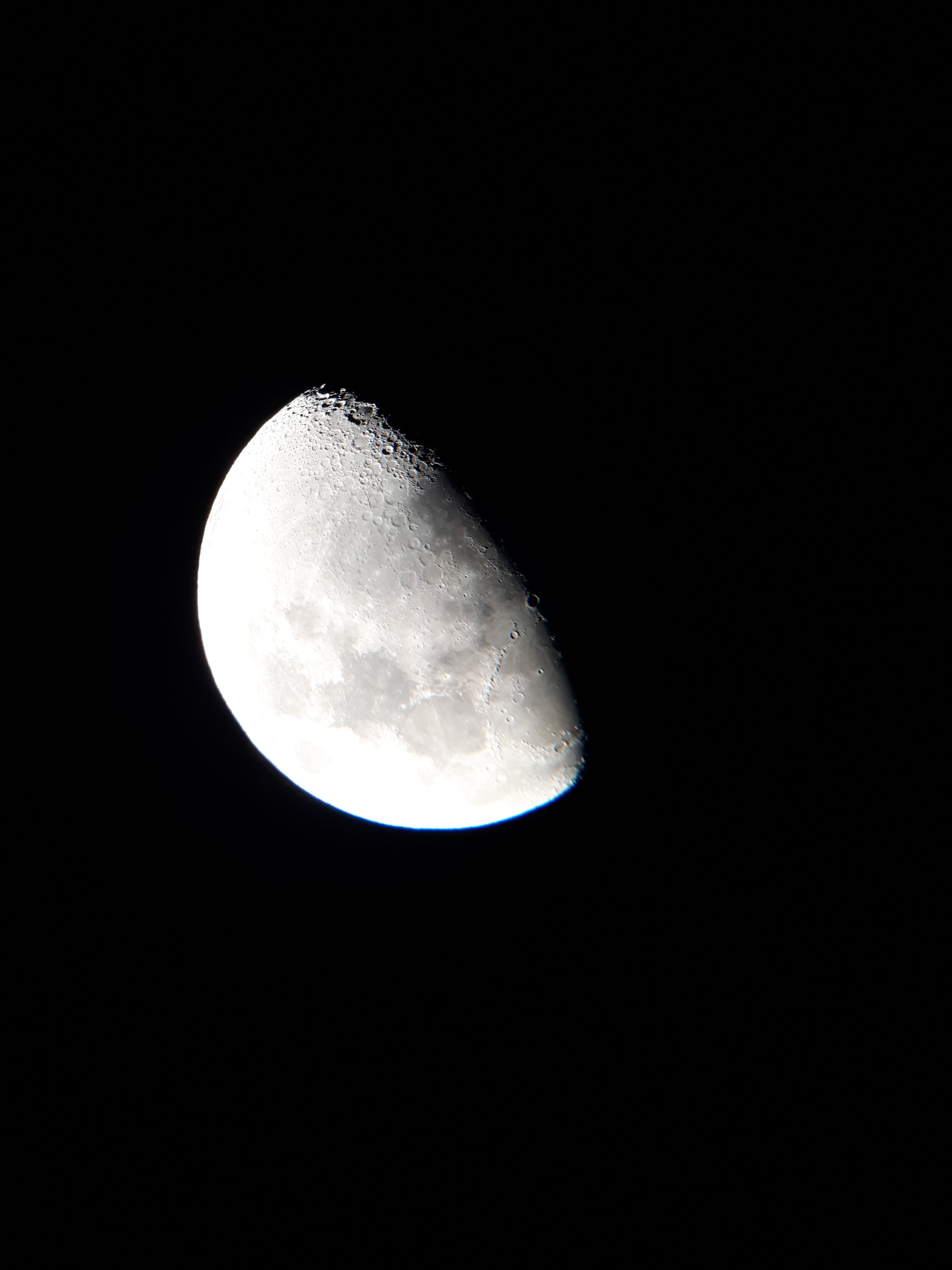

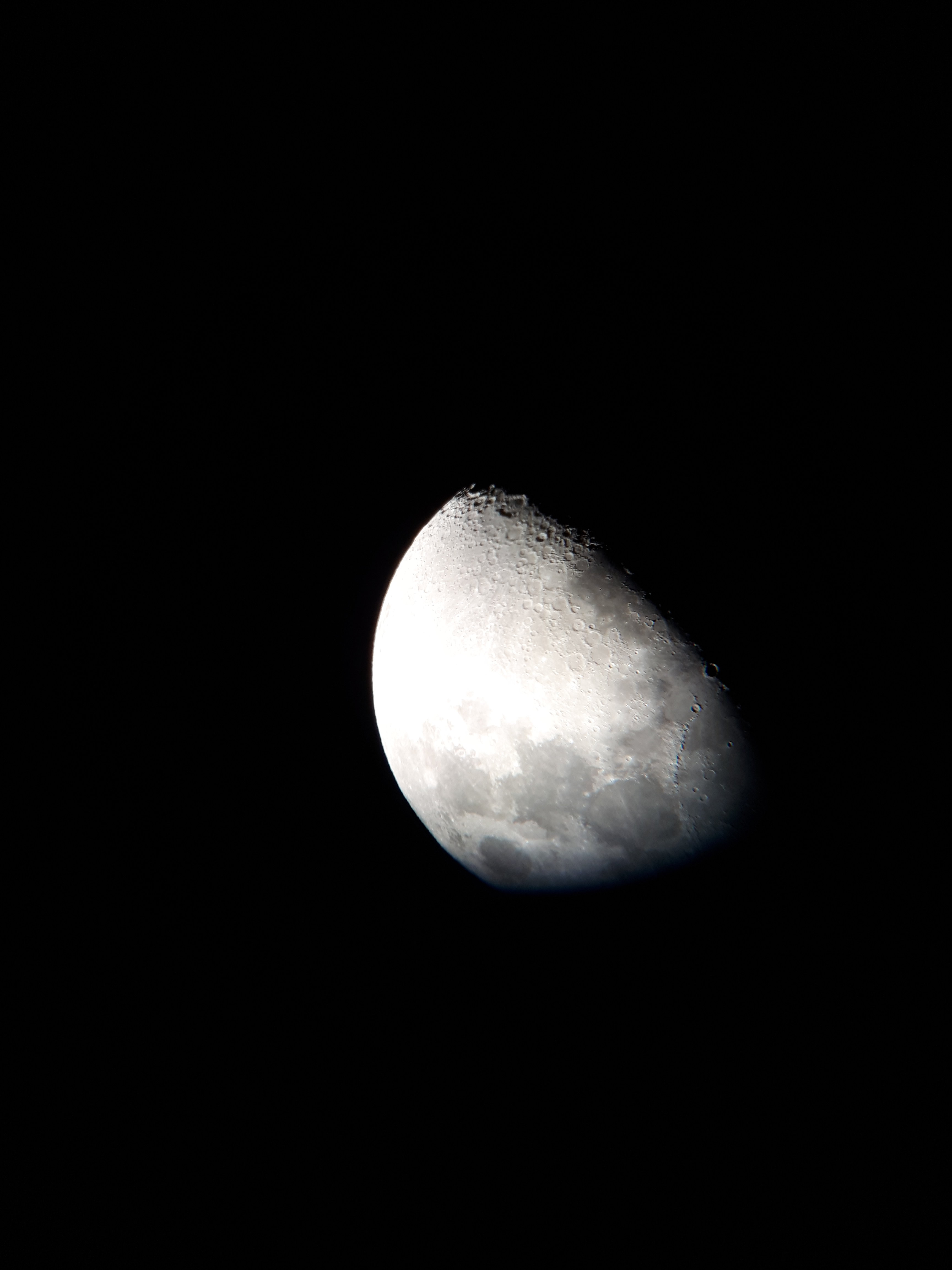

Et puis hier soir, nous avons enfin eu accès à notre magnifique satellite naturel. Depuis que j'ai le Dob à la maison, mon mari ne veut pas entendre parler du CP, il trouve ça naze, donc je fais mes observations seules en général xD
Alors quand j'ai vu sur Stellarium que la Lune serait observable hier soir vers 23h, il a tout arrêté pour venir le poser sur le seuil de la porte, car de notre jardin elle était cachée par le toit de la maison. Bon concrètement, je peux le porter, mais punaise c'est pas léger ce bijou ! ^^' Je confirme ce que me disaient certains pendant mon choix de matériel : pour une femme seule, faut qu'elle soit costaude ou bien qu'elle ait un gentil compagnon costaud ! Si elle veut le bouger, du moins. Car pour ne pas bouger à la maison, pas de souci. Et encore je ne fais pas du sauvage. Si je le bouge c'est pour aller d'un côté ou de l'autre de ma maison ou dans la maison de mes amis / famille.

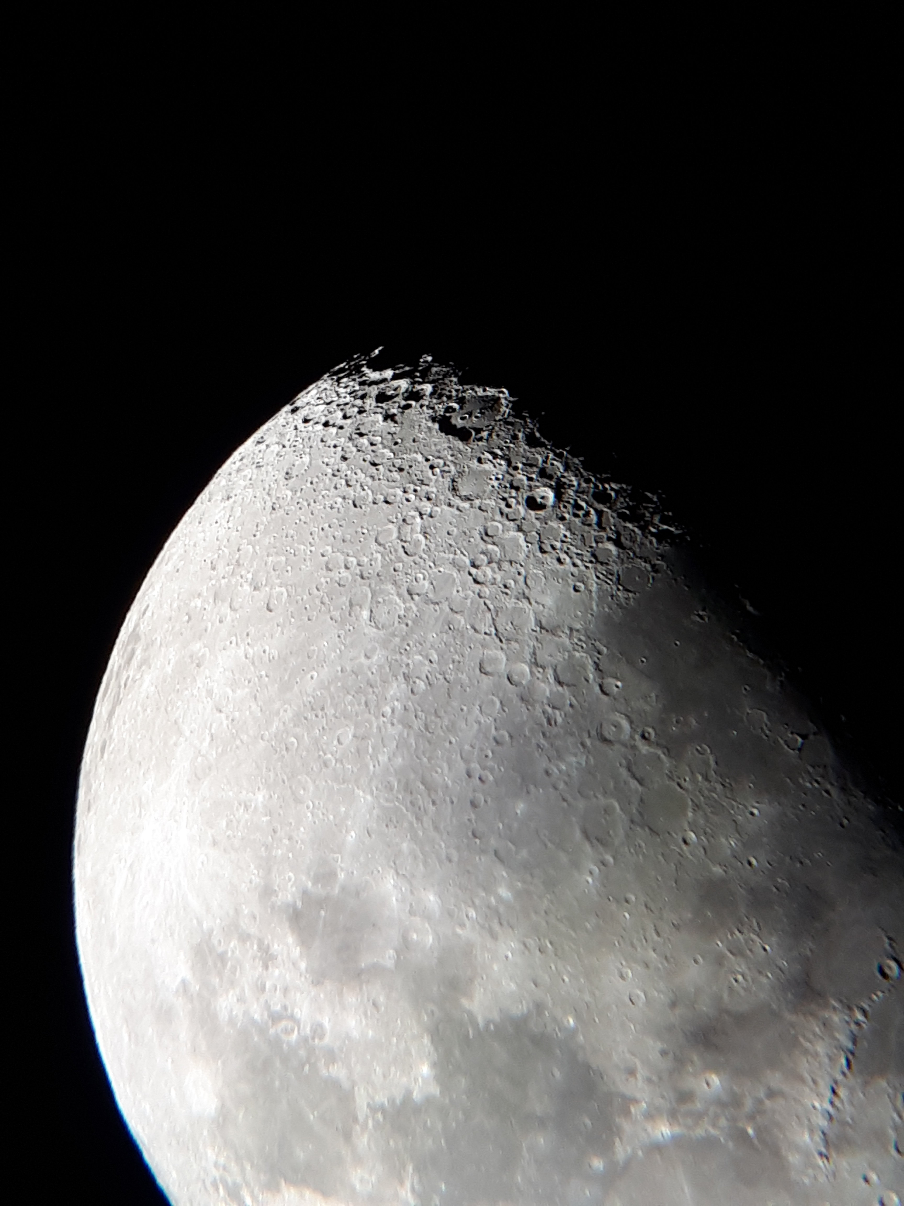

Revenons à notre soirée. J'ai laissé mon cher et tendre pointer la Lune avec le chercheur et faire sa première observation. Puis j'ai mis mon oeil... Quelle émotion de voir la Belle avec autant de précisions, de détails, de cratères parfaitement ronds ! Elle s'est offerte à nous un bon moment, nous avons passé un moment hyper agréable tous les deux (depuis bientôt 1 an on se voit très peu, c'est dur...) Puis la raison et la fatigue nous ont mené vers notre lit.
Le petit plus qui fait quand même une sacrée différence, c'est d'avoir pu faire ça avec mon vieux Smartphone de 2016 :
La photo est loin d'être parfaite. On parle de 2 grands débutants qui se sont amusés avec leur Dobson et leur smartphone ! Mais on est quand même super fiers de nous. C'est moi qui le saoule avec l'astronomie depuis des années, et finalement c'est lui qui a passé le plus de temps l’œil dans le chercheur, puis dans l'oculaire, pour se délecter de ce spectacle. On a beaucoup rit, moi j'ai failli pleurer d'émotion, on a vu un tas de satellites pour le coup pas naturels mais ça fait joli je trouve, comme des étoiles faites par l'Homme.
Une remarque toutefois : j'ai presque cru qu'il fallait un filtre spécial pour observer la Lune, tant sa lumière est FORTE et PUISSANTE. On était aveuglés, on regardait par courts instants dans l'oculaire. C'est normal ? ^^'

Aller, pour le plaisir :
Je m'amuserai sûrement avec un logiciel de retouches photo pour le fun, mais là elles sont brutes de chez brutes.
La lune c'est en général beaucoup d'émotion la première fois qu'on l'observe.
C'est normal que tu sois éblouie du fait de sa très forte luminosité comparé aux objets du ciel profond que l'on observe habituellement.
Pour éviter d'être ébloui, certains conseillent de mettre une lampe allumée à proximité quand on observe la lune de façon à ce que les yeux ne s'accoutument pas à l'obscurité et que l'on soit moins gêné. Personnellement je n'ai jamais essayé.
Eventuellement il existe des filtres lunaires qui ne coûtent pas très cher, se vissent dans l'oculaire et permettent de réduire la luminosité. Certains filtres sont même variables ce qui permet de faire varier la quantité de lumière bloquée en fonction de la phase de la lune.
L'oculaire que tu n'utilises pas c'est celui de 10mm, il permet d'avoir un plus fort grossissement que l'autre (120x contre à peu près 50x pour l'autre). Quand tu changes l'oculaire il faut refaire la mise au point et elle est plus difficile à faire ce qui peut expliquer que jusqu'à présent tu n'aies rien vu avec cet oculaire. Tu peux utiliser le 10mm en planétaire (ce sera indispensable sur jupiter et saturne) et sur certains objets du ciel profond notamment les petites nébuleuses planétaires et les amas globulaires (par exemple sur M13, ça change tout et après avoir vu M13 dans le 10mm ton mari changera peut-être d'avis sur le ciel profond).
Comme le champ est plus petit dans l'oculaire de 10mm, il faut que tu pointes l'objet que tu souhaites observer avec l'autre oculaire, quand tu l'as trouvé tu changes l'oculaire.
La prochaine fois que tu observes la lune, essaie ton oculaire de 10mm : effet garanti.

La lune étant très lumineuse, les photos avec le smartphone à l'oculaire rendent plutôt bien. Par contre pour les objets du ciel profond c'est nettement plus compliqué, à tester mais je ne suis pas sûr que ça rende quelque chose.

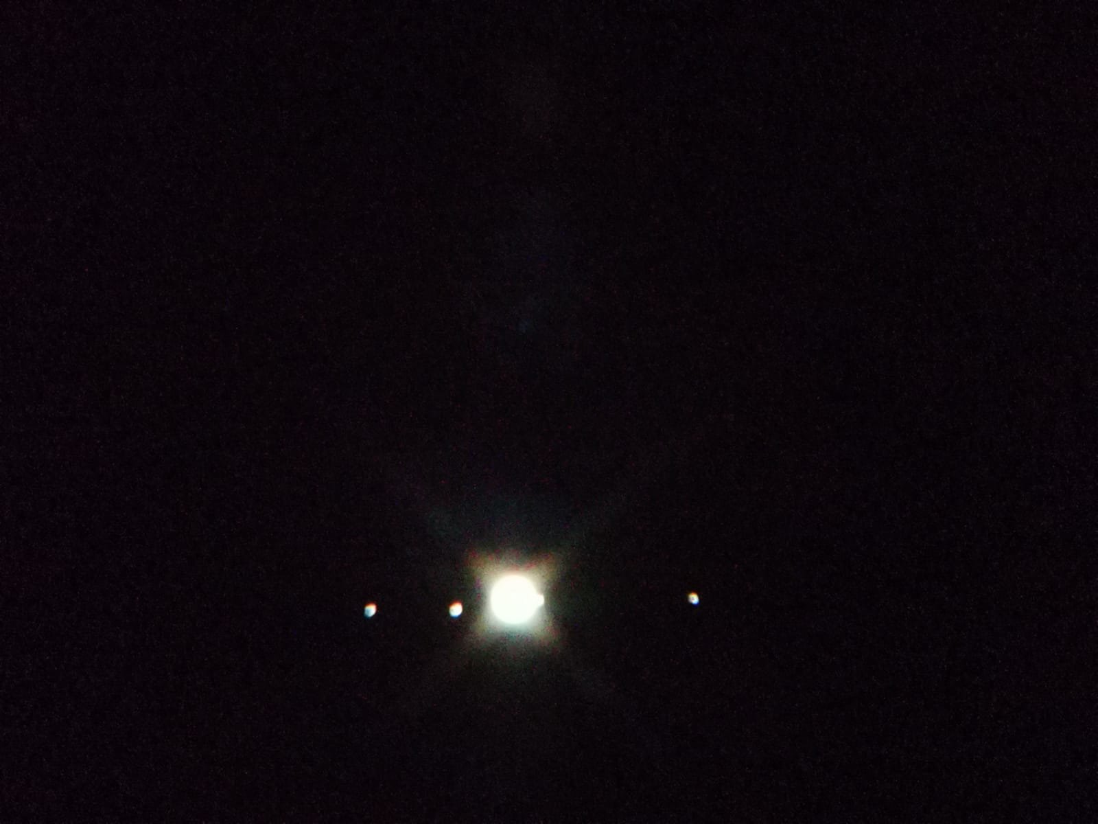

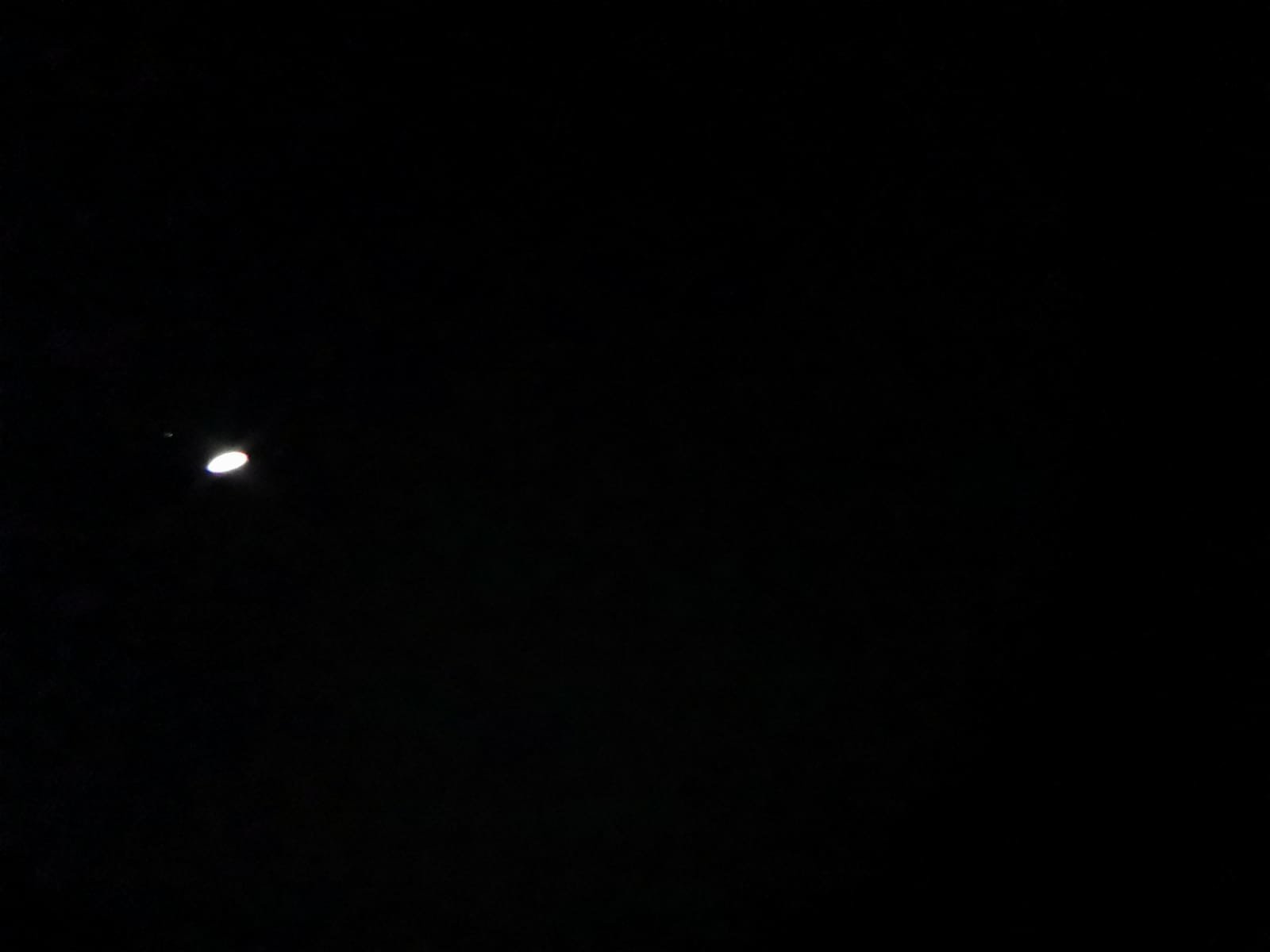

J'ai essayé d'observer Jupiter et Saturne. Malheureusement elles sont basses à l'horizon à cette heure-ci et se trouvent près d'un lampadaire dans mon impasse... Du coup déjà je n'étais pas sûre à 100% d'être dessus, ensuite l'image était très "bruyante" je ne sais pas si on peut dire ça comme ça ^^' Disons que ça bougeait beaucoup et je ne voyais pas de détails, plutôt des espèces de pixels bouger (surtout sur Saturne). Il me semble bien que j'ai pu les voir tout de même, Saturne avec sa forme pas vraiment ronde et Jupiter très jaune / orangée.
Si vous avez des remarques pour me guider ou améliorer ma technique de recherche, elles sont toujours les bienvenues.

Saturne si tu n'as vu qu'un ovale c'est que tu n'as pas assez grossi dessus.
Si les planètes ne sont pas très propres c'est du au fait qu'elles sont basses.
Mais entre les trous de turbulence des détails devraient apparaître.
Attarde toi sur les objets que tu observes pour saisir plus de détails.
Si l'impression d'images pas très nettes persiste, c'est peut-être un souci de collimation.
Mais ne touche pas tes miroirs avant d'être sûr de ce que tu fais.

Concernant Saturne, tu peux grossir afin d'apercevoir plus de détails.
Mais pour grossir il faut plusieurs oculaire.
Actuellement tu es limité en grossissement si je me trompe pas à 48* avec le 25mm et 120* avec le 10mm.
Tu ne pourras pas grossir plus qu'avec le 10mm actuellement. Il te faudra acheter d'autres oculaires plus tard pour ça.
Saturne accepte sans soucis le grossissement, comme la plupart des planètes (certaines plus que d'autres). Mais au contraire pour le ciel profond certaines fois il faut éviter de grossir, sinon on perd trop en luminosité comme avec les nébuleuses diffuses ou les galaxies.

Belle soirée d'observation hier. Avec mon mari, nous avons longuement observé Jupiter et Saturne de notre terrasse. Nous avons même pu prendre quelques photos potables, qui évidemment ne rendent pas la même chose qu'en vrai.
Et voilà ce que ça donne :
Je sais que c'est pas très beau, mais je suis heureuse de pouvoir garder ce type de clichés et de les partager tout de même avec vous. Je ne prétends pas DU TOUT faire de l'astrophoto, évidemment. C'est juste le fun de faire ça... Et j'agrémente mon cahier papier avec ces clichés aussi ^^  (recadrés pour pas manger ma cartouche de noir)
Et en vrai ? WOW ! Quelle émotion quand j'ai vu les 4 satellites de Jupiter (dont un assez caché, difficile à voir). Ce n'est pas du tout ce que j'ai pu observer la dernière fois. Je comprends maintenant que c'est vraiment ce satané lampadaire qui me brouillait la vue des planètes car je suis sûre que je pointais les bonnes déjà la dernière fois. J'ai bien pu voir les différentes couleurs de la surface de la planète.
Là, elles étaient bien plus haut dans le ciel, donc plus dans l'obscurité et c'était géant de les rencontrer pour la première fois.
Ensuite Saturne... De toute beauté ! On dirait une image projetée dans le ciel.
