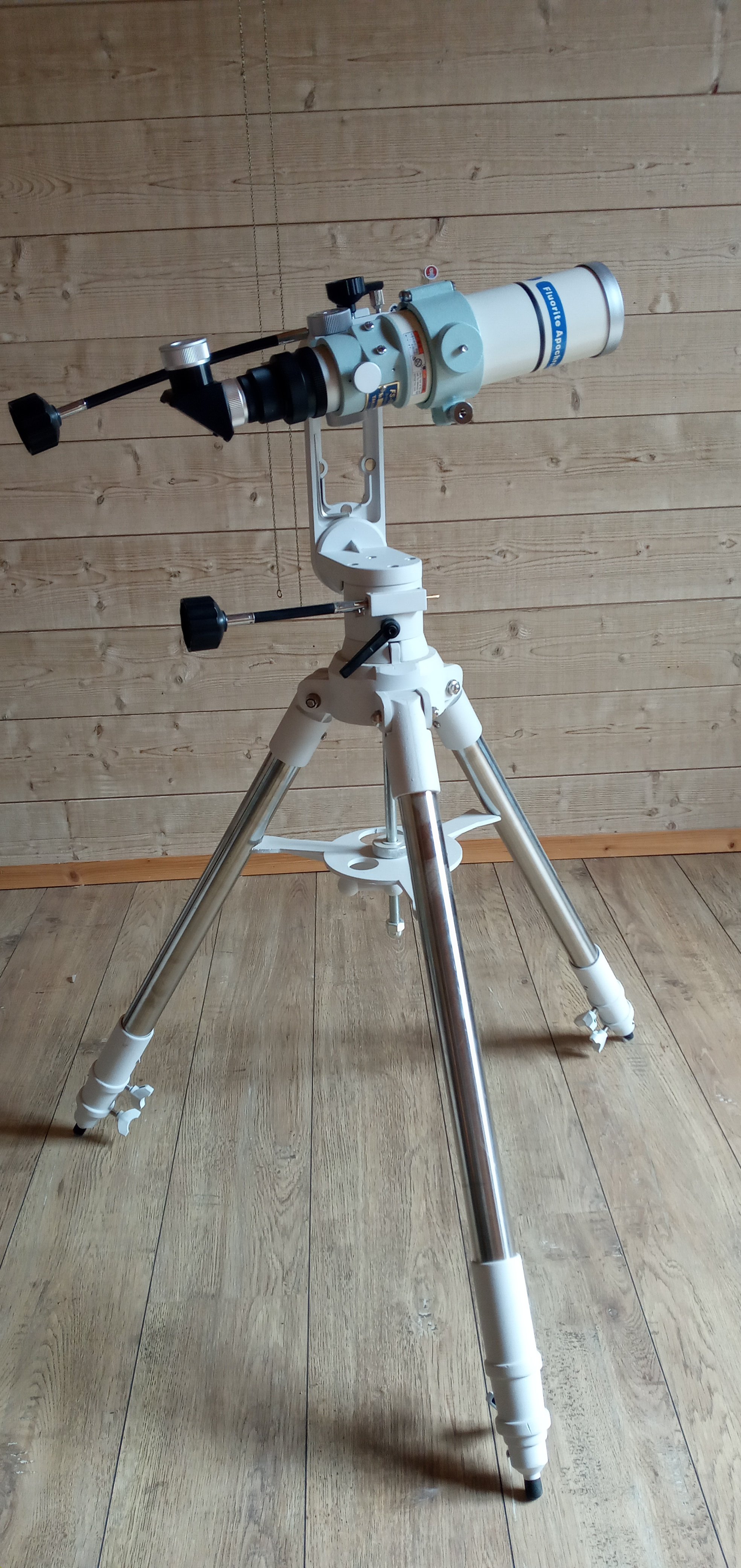

salut ! moi j'ai un trépieds alu que je peux donner des que je reçoit mon nouveau en bois... c'est celui-ci
je crois que le raccordement est le meme que pour les eq sw...
je viens de trouver ça
son trépied à l'air top, reste plus qu'a savoir le modèle.

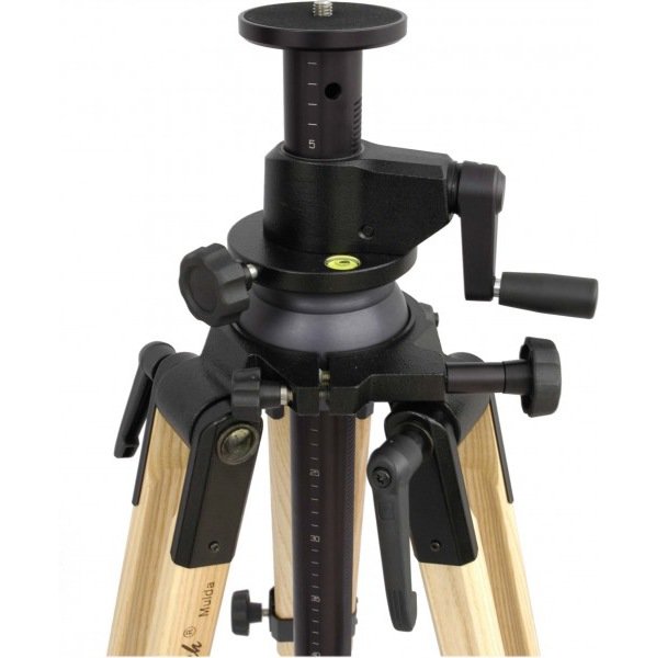

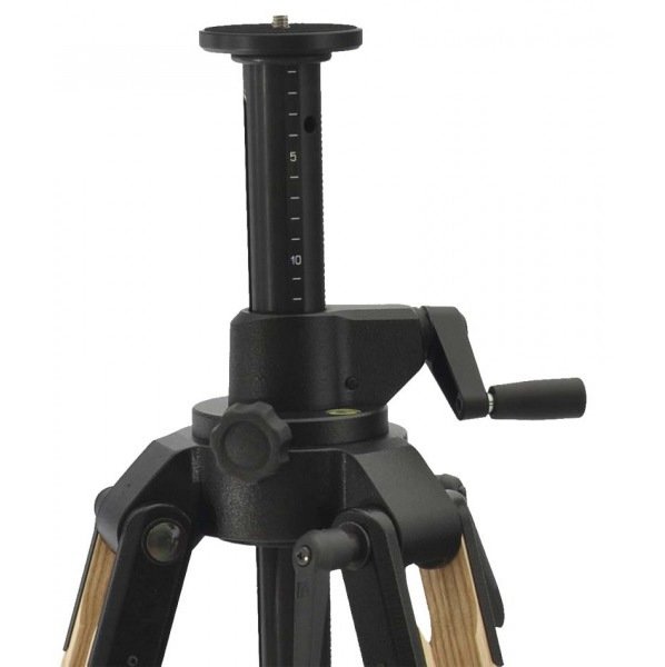

le 17 suffirait'il...🤔
le uni 19
getImage.php?image_id=973&image_size_typ
le uni 17 il y a une boule qui permet un nivellement jusqu'a 30°
getImage.php?image_id=701&image_size_typ
c'est la seule différence que j'ai vu, y a t'il contre indication docteur🙄🤔
Il y a 11 heures, Jeantex a dit :
le uni 19
Ça doit être une tumeur. Il faut faire une biopsie.
Sinon, vu ce que tu vas mettre par-dessus, je ne pense pas que tu en aies besoin.
