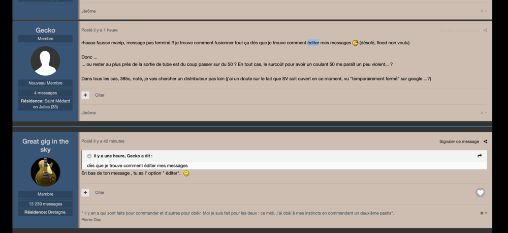

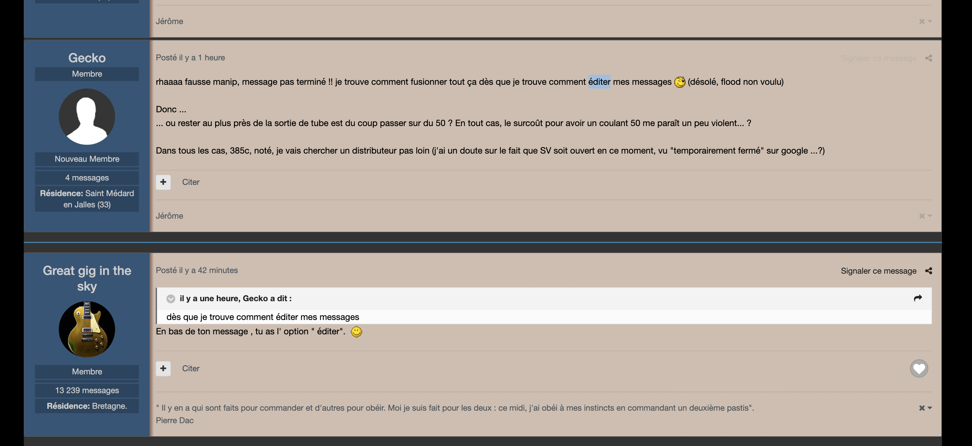

lol oui c'est bien cette option que je cherchais mais là chuis comme une poule devant un couteau... trouve pas !! 😅
Je me demandais si j'étais trop 'novice' pour avoir l'option "édition" (enfin mon profil, hein), mais ça me paraît space quand même...
Bon pour vous prouver ma bonne foi, v'là une capture d'écran (j'avoue j'aurais préféré vous montrer des étoiles mais bon...)

par contre, pour le bouton "editer", voici l'astuce ! merci à @lancelaflotte qui m'a sauvé !
Citation
J'ai eu le même souci il y a un mois. J'avais uBlock Origin et HTTPS Everywhere d'installés sur Firefox. J'ai désactivé les deux, relancer Firefox, puis cela a fonctionné. Ensuite, j'ai remis les deux plugins en route. Et cela fonctionne toujours maintenant.
à noter que je suis sur chrome, et la manip a produit le même effet : je peux éditer !

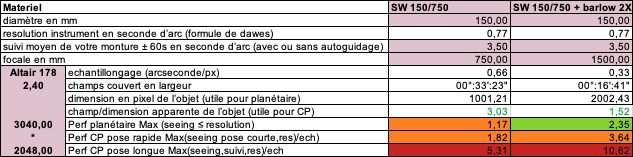

Attention aux champs très réduit de ces petites caméras... je ne sais pas si cela pourra t'aider mais tu peux essayer de jouer avec le fichier excel dans le message ci dessous
https://www.webastro.net/forums/topic/183363-fichier-permettant-dévaluer-léchantillonnage-dune-caméra-dans-différents-domaines-en-fonction-de-son-matériel/
Ah cool, merci @bpollet !
Bon, j'ai rapidement modifié avec les valeurs "catalogue" de l'altair 178 : 2,4 um taille du pixel, 3040 x 2048. (chez SV on me parlait de pixels de 3,7 um de large, ça me paraissait un peu trop beau aussi...)
Et là.. euh ...mon interprétation laisse encore à désirer, mais avec un SW 150/750, c'est ni tout vert ni tout rouge, donc ... :D
Bon ok, finalement on fera peut être M42 à l'APN ? 😅
Ce tableau est utile pour connaître le bon echantillonnage.
Je ne dis pas qu'il donne une vérité absolue, mais il semblerait que les pixels soit un poil trop petits et que tu sous echantillonne
Peut être que des pixels de 2.9um seraient un peu plus adapté.
Après attention c'est un tableau qui donne des valeurs purement théoriques.
Je pense que pour du VA a la cool cela va passer sans problème. Par contre le tableau te sera utile pour avoir une idée du champs couvert par la caméra.
si le but et de faire du VA, l'échantillonnage on s'en moque en fait
ce qui compte c'est le champ (selon les objets qu'on souhaite observer), un rapport f/D court et donc on s’éloigne de l'échantillonnage "parfait" on recherche plutôt le sous échantillonnage.

Ah et @lordzup merci beaucoup pour le truc ! malheureusement, même sous safari d'un côté, et chrome avec toutes extensions désactivées... tjs pas de bouton d'édition en vue... bon, j'ai pas dit mon dernier mot ! :D

En fait, tu as complètement raison @Greenood ! Et je te remercie de
me le rappeler.
Par contre cela reste utile pour de la pose courte.
Plus ta pose est courte et plus tu auras besoin d'un gros pixel et d'un petit F/D :D
