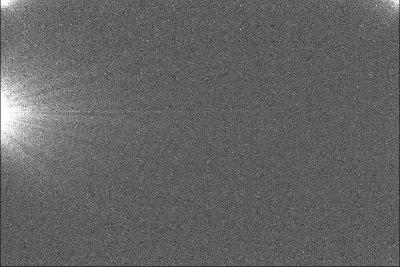

Non l'ampglow est totalement indépendant du refroidissement et du gain. Il dépend uniquement du temps de pose.

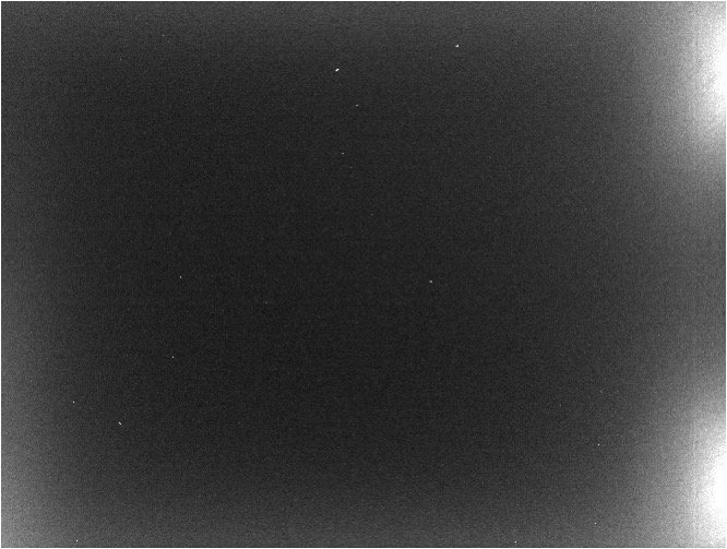

J'ai les 2 caméras IMX183, refroidie et non-refroidie, c'est pareil.
Sur la 183 il est très chiant puisque placé au milieu (voir au-dessus).

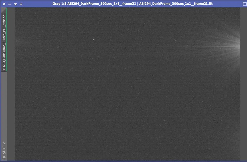

Sur la 294 il est vers le haut, mais pas dans le coin :
Sur l'ASI1600 (le panasonic) il est dans les coins, donc déjà plus facile à cropper :
Exemple d'une pose de 10 minutes (cam refroidie) sur le 183 :
Et après retrait du dark :
On va dire que jusqu'à 3 minutes de pose, il se soustrait parfaitement, mais au-delà on aura ce résidu qu'on peut voir sur l'image ci-dessus.

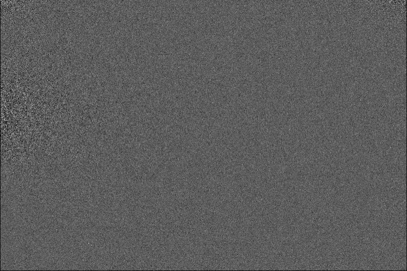

J'étais justement en train de faire un test avec ma 8300, un dark de 900s puis un de 1800s sans cooling à +17° environ
Résultat: Pas d'AG !
Je suis assez surpris du résultat en fait ...

Je te l'ai dit plus haut, les CCD n'ont pas d'ampglow contrairement à certains Cmos.

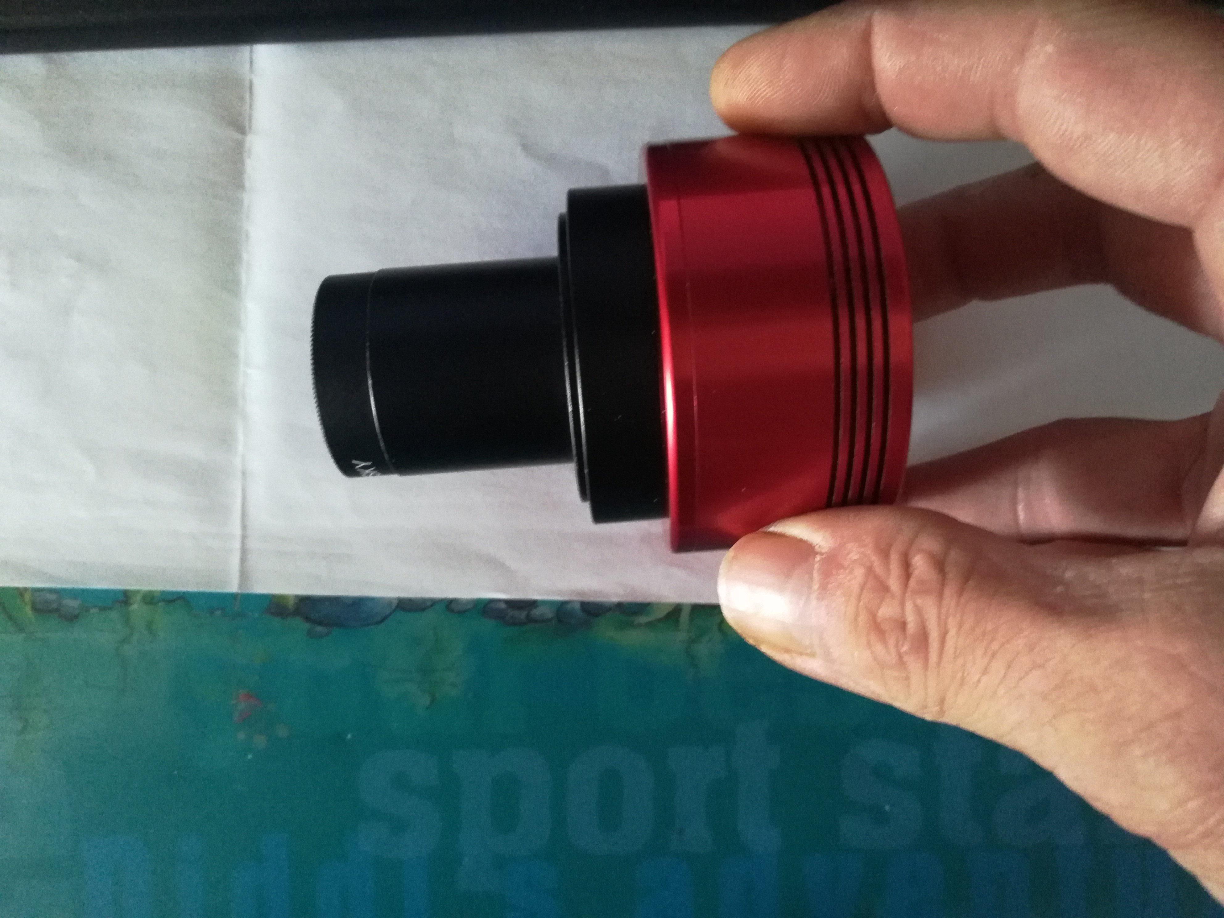

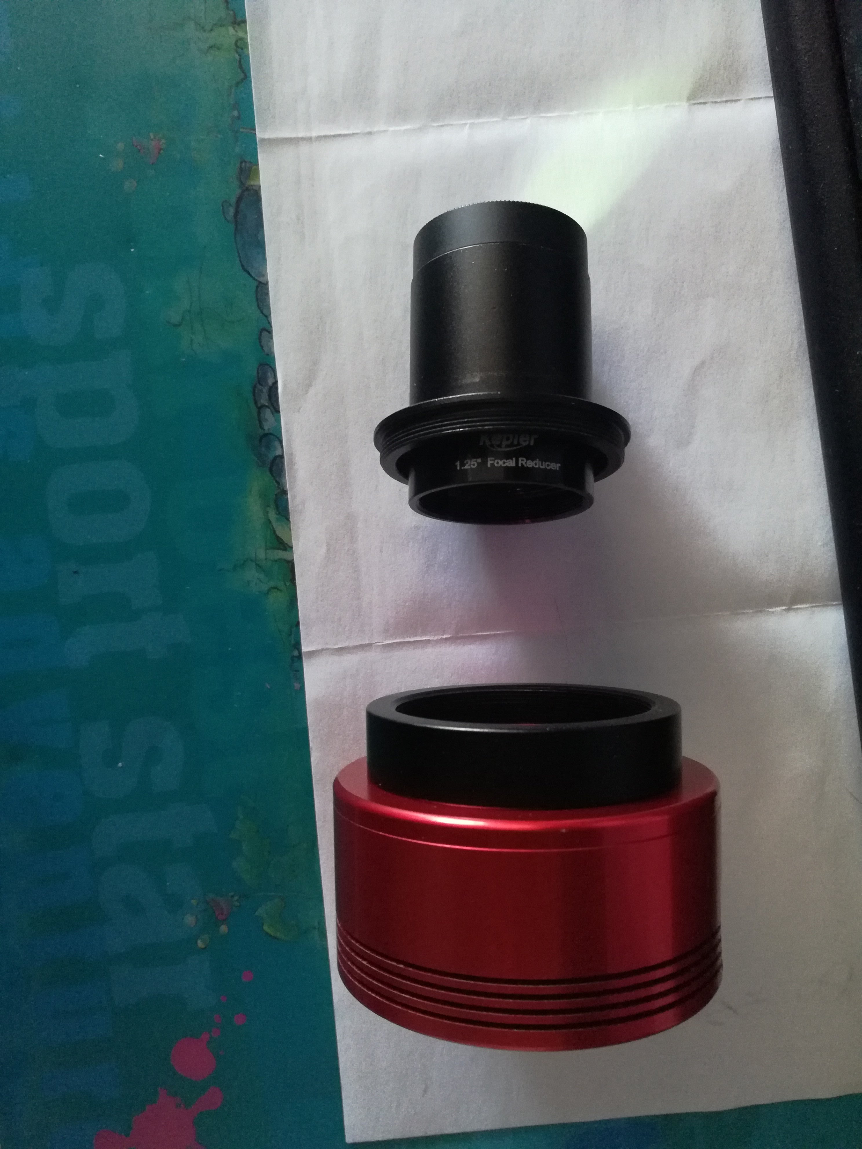

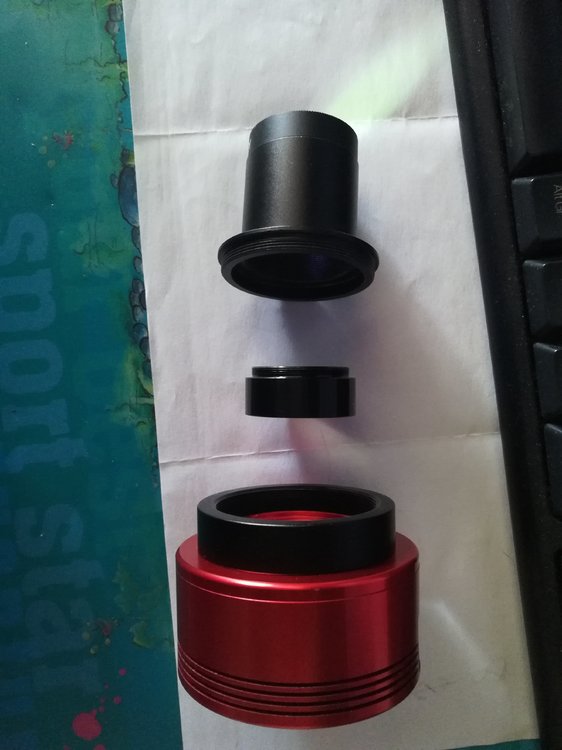

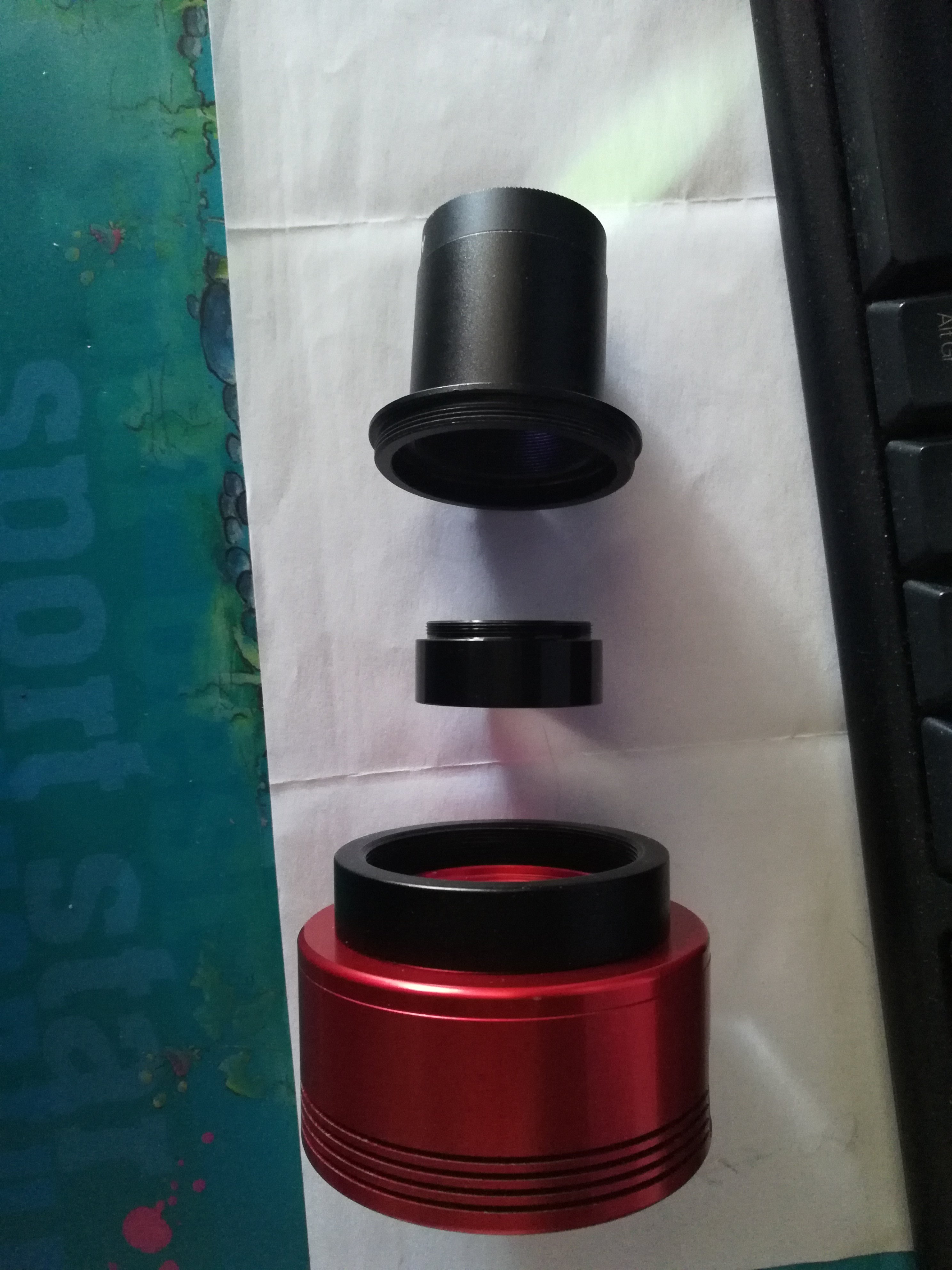

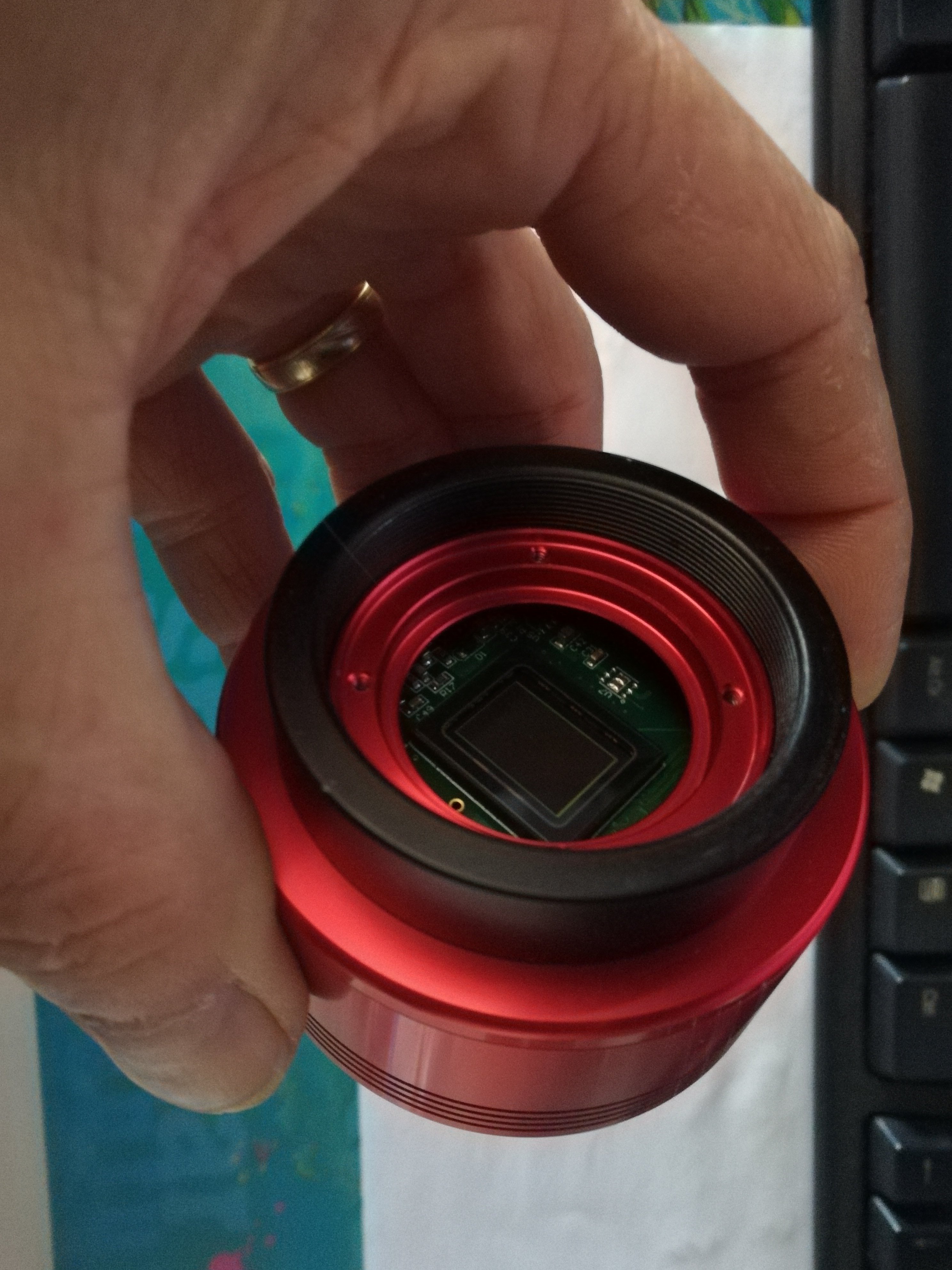

J'ai effectivement beaucoup galéré pour obtenir le point focal
J'ai dû viré la vitre de protection de la 183
Je monte le réducteur à l'envers (J'ai inversé la lentille dans son logement) et je le monte sur l'adapteur m42 sur ma 183
Donc au lieu d'être monté sur l'extrémité normal de l'adapteur m42, il est monté sur l'extrémité côté caméra, à l'envers ce qui permet de s'affranchir de cette histoire d'éloignement du point focal
L'adapteur m42 de la zwo est fileté de bout en bout
Dit autrement, je triche 😉. Je ne savais que c'est impossible ...
Et oui je suppose que j'obtiens donc bien un Newton d'environ f/2
IMG_20200619_141856.thumb.jpg.0ad3175d8b57ee389a741ac2352e2d9c.jpgIMG_20200619_141835.thumb.jpg.759285e9e3eaa2d90b040eea8f9b64e1.jpgIMG_20200619_141816.thumb.jpg.acb4f1e91a4bd76d6024d24985890cf5.jpgIMG_20200619_141919.thumb.jpg.304ab9ed42b029c67b92c0fc252f0fd3.jpg

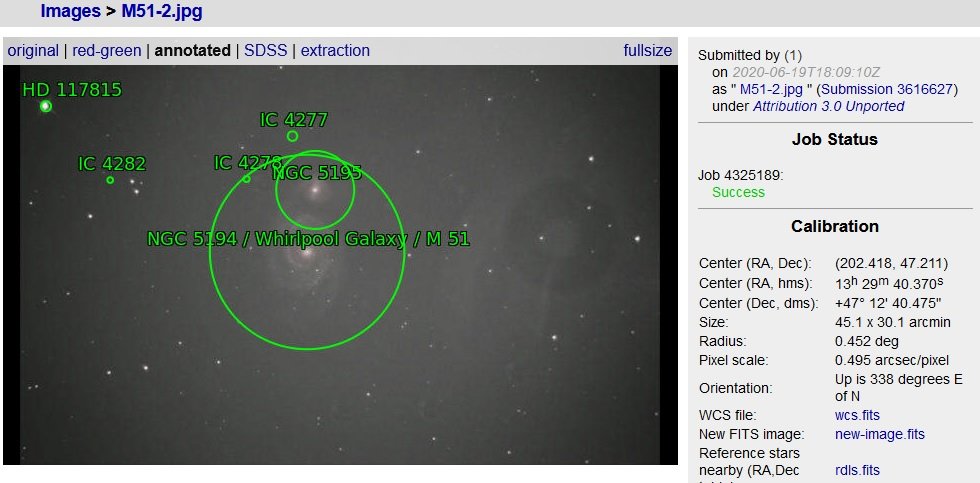

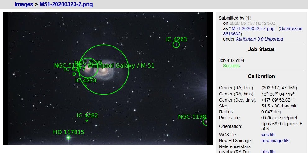

Eh bien je pense que tu as raison Colmic, je n'ai pas l'impression d'avoir le ratio attendu
Voici les images soumises sur Astrometry.net
Vous confirmez ?
il y a 4 minutes, Balibalo a dit :
Ya un truc que je pige pas.
La première c'est avec la 8300 j'imagine, et la seconde avec la 183C ?
Dans ce cas, comment c'est possible que tu passes de 0.59" à 0.49" par pixel alors qu'il y a un rapport de 2.25x entre la taille de pixels des 2 caméras (5.4µ contre 2.4µ).
Faudrait que tu nous en dises un peu plus sur tes 2 images.
Non non, les deux sont avec la 183
La première sans RF et la seconde avec RF
La première et la seconde avec la ZWO ASI183MC et mon tube orion 254/1000
La première sans RF et la seconde avec le RF 0.5
