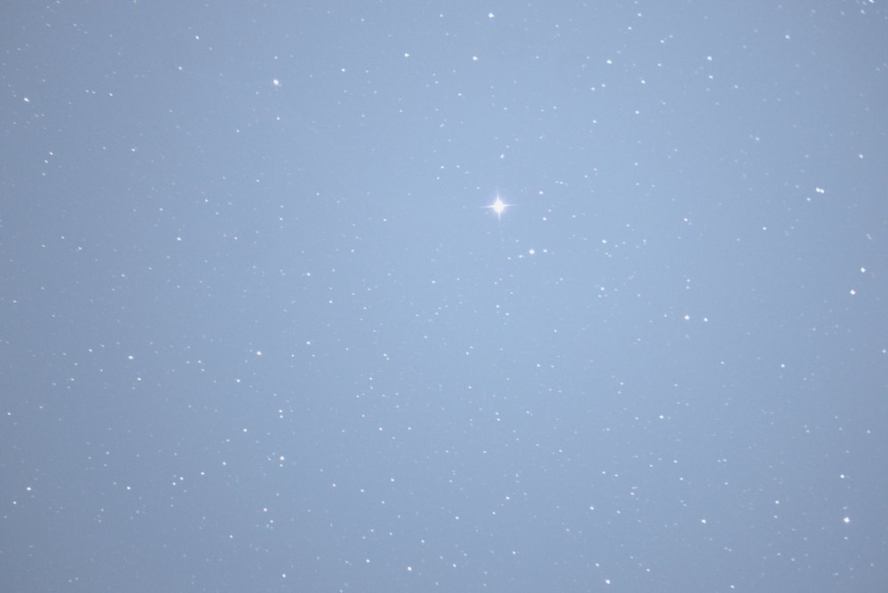

Je suis loin des 0.5 que je pensais ... Pffff 🙂
Je vais essayer ce soir, si c'est possible, de monter le RF différemment, on verra bien le résultat ...

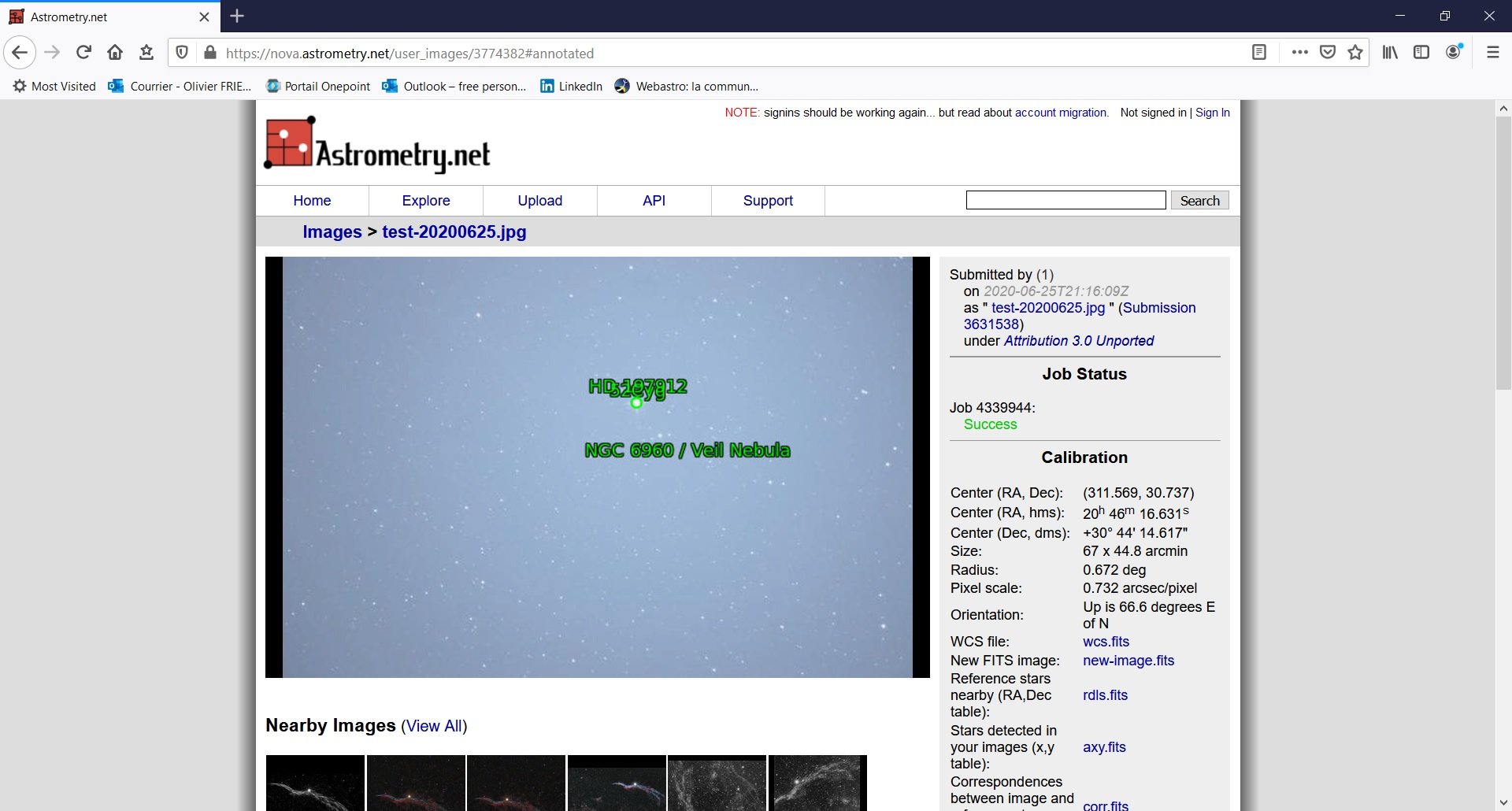

Pour l'échantillonnage (correspondance 1 pixels <-> taille en arcseconde dans le ciel) tes pixels sont presque trop petits car la turbulence qu'on voit habituellement en France va étaler les détails sur 2 ou 3 arcsecondes voire plus. Ici sans réducteur tu as 0.5 arcseconde par pixel, tu pourrais te contenter de 0.7 à 1 arcseconde par pixel sur le type d'objets que tu souhaites (poses de plusieurs secondes). Avec ton réducteur tel qu'il est monté actuellement, tu as 0.6 arcseconde par pixel, c'est déjà mieux mais encore un peu trop sur-échantillonné.

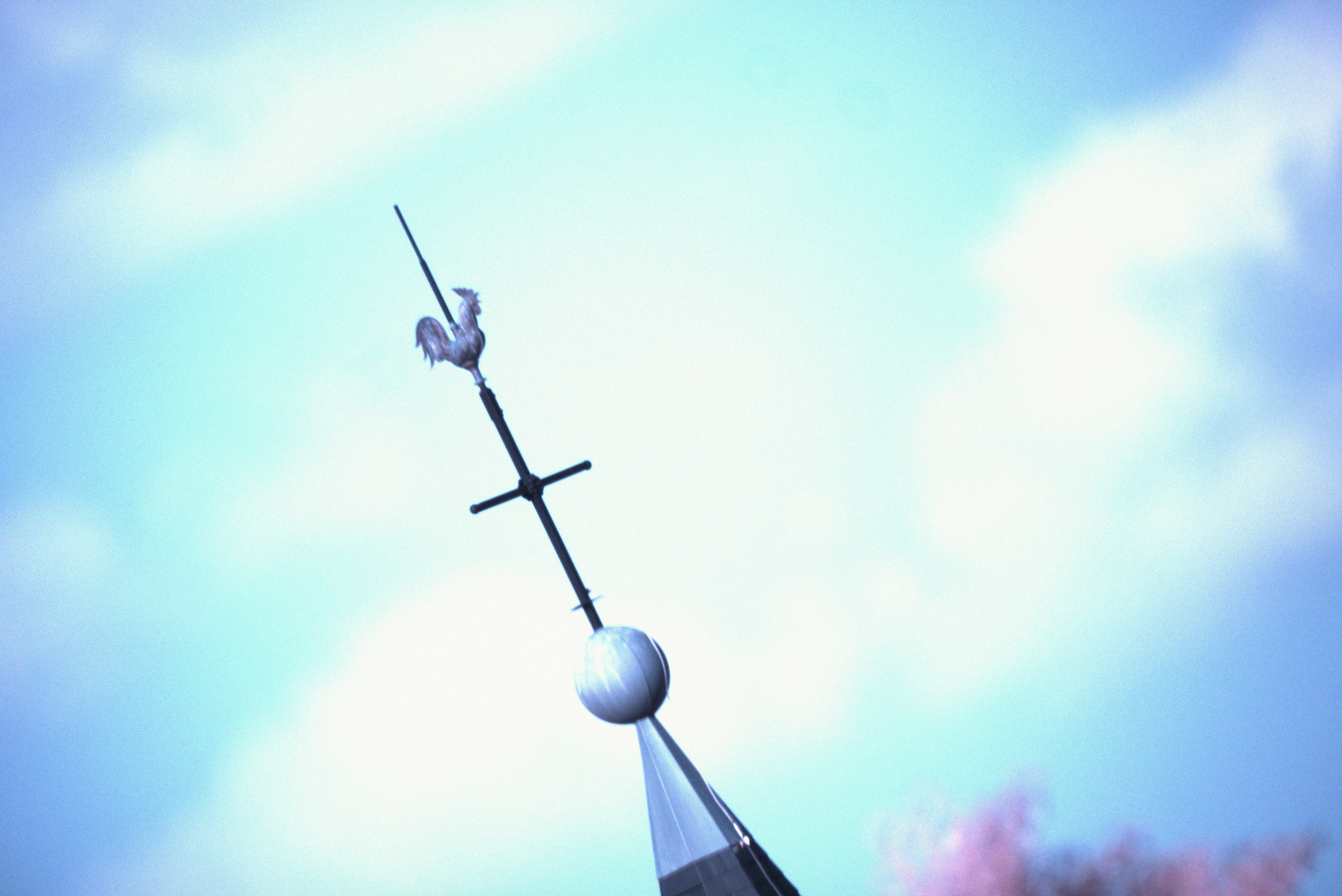

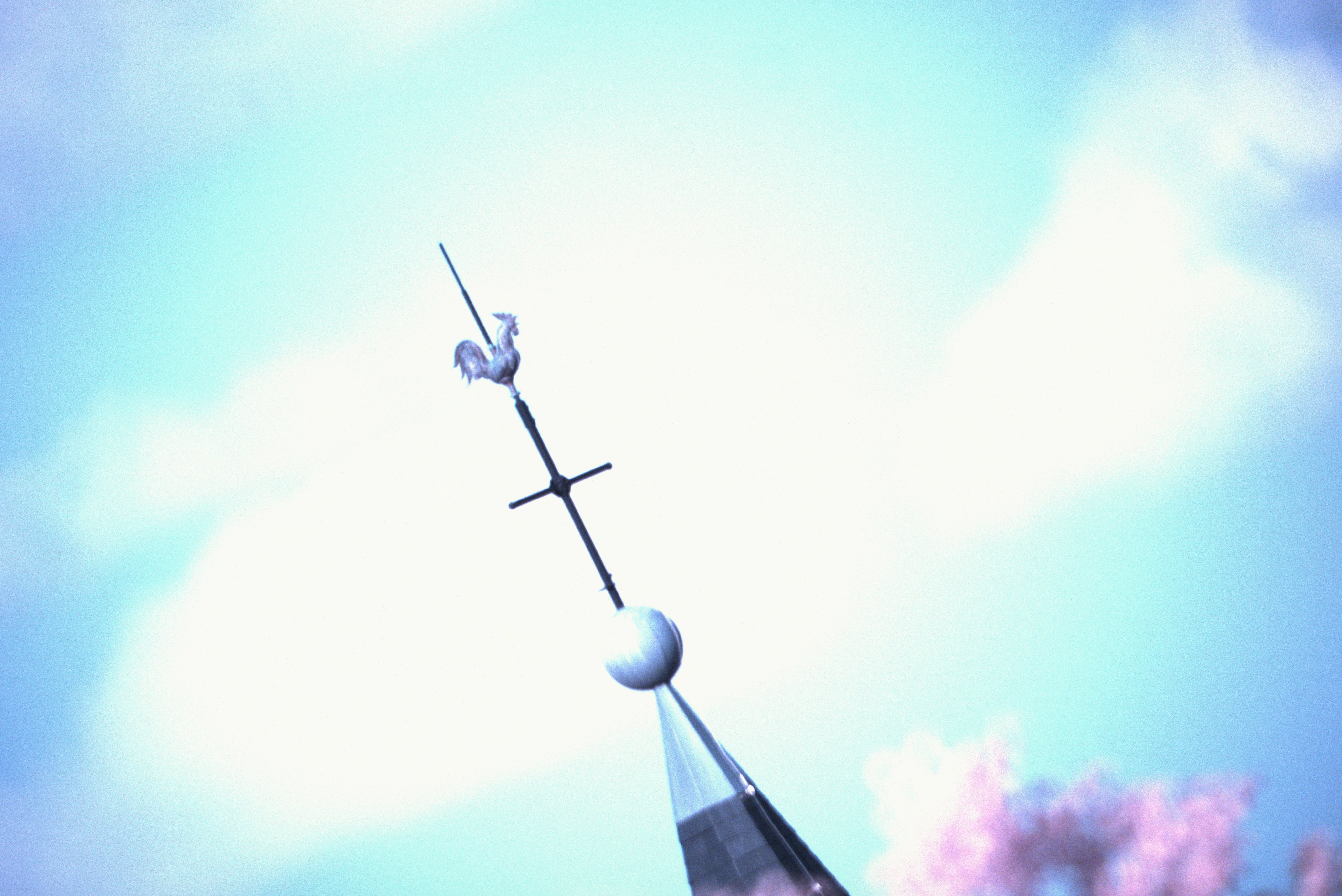

Il y a 5 heures, Balibalo a dit :
La première sans RF et la seconde avec le RF 0.5
Ok je comprends mieux.
Donc clairement tu n'as pas une réduction de 0.50x puisque la différence d'échantillonnage est faible.
Si effectivement le réducteur est placé juste devant le capteur, ça réduit que dalle en fait :)
Si je fais 0.49 / 0.59 ça te fait un réducteur de 0.83x en fait.

Messieurs, dernières nouvelles du front
J'en suis arrivé à 0,67 pour le moment en bricolant un peu ...
Avec une image de ce style

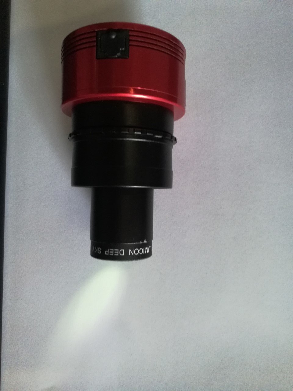

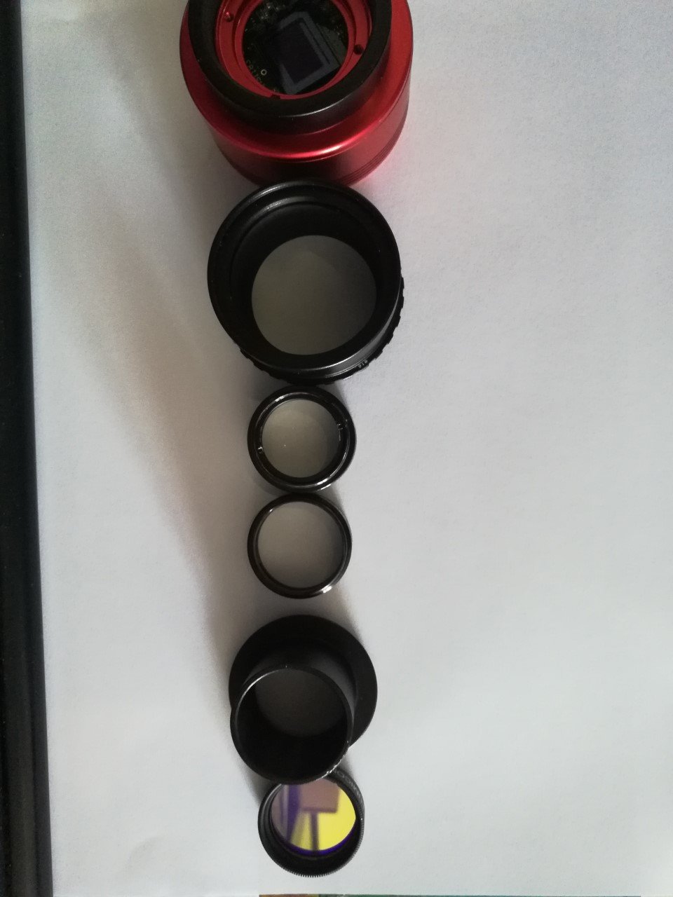

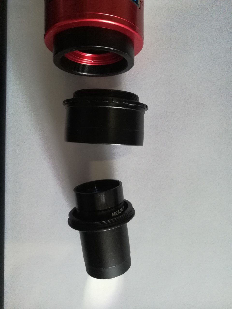

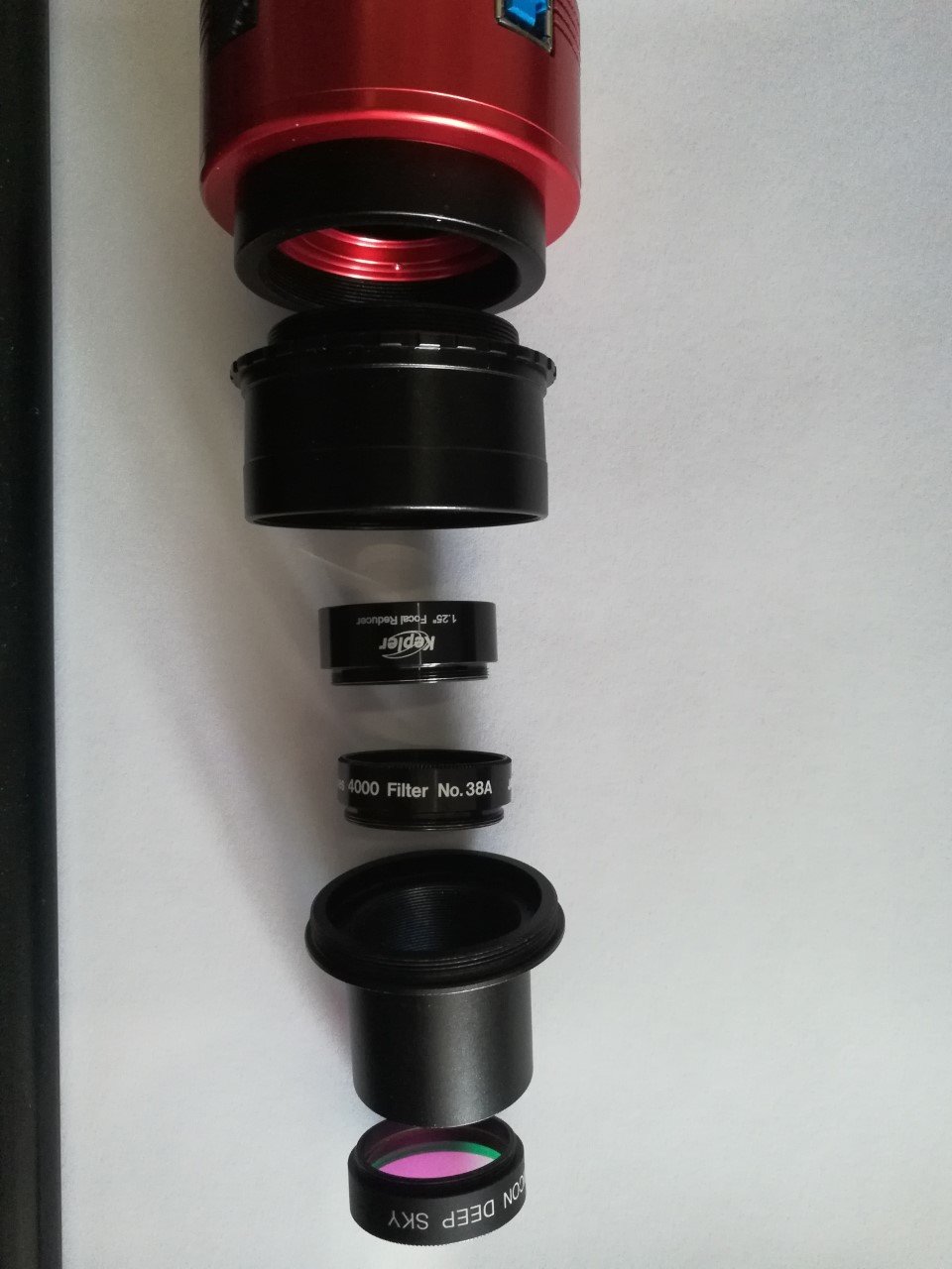

Pour ceux que ça intéresse voici le schéma optique utilisé pour obtenir une réduction focale de 0,67 avec un Newton 10" f/3.9 et une ASI183
Caméra -> M42/2" -> M42/31,75
Et dans le M42/31,75, une bague 5mm suivi du RF 0,5x (RF inversé, démontage de la lentille et inversion de celle-ci dans son logement)
Le PO devra être sorti entre 2/3 et 3/4 en fonction de si vous mettez l'adapteur M42/2" en butée dans le PO ou pas

Des images suivront prochainement, mais voici déjà un aperçu de ce que ça donne avec un clocher ...une première image à 0,67x puis une seconde qui semble être à 0,57x
Après plusieurs tests, je ne parviens pas à obtenir d'images satisfaisante avec un RF à 0,57, je reste donc sur mon "score" précédent de 0,67
