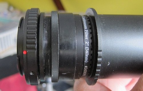

A titre d'exemple concret, voici le montage d'un filtre 2" monté que je viens d'insérer simplement entre un correcteur GPU 2" en M48 (à droite) et un jeu de bagues M48 (à gauche) pour montage d'un APN :
