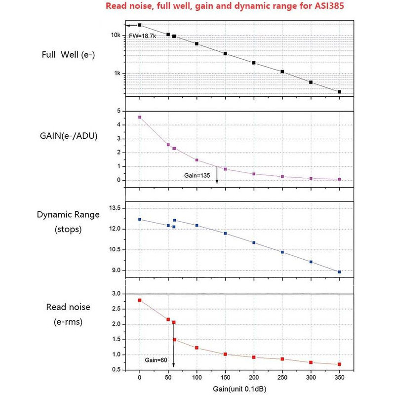

en solaire il y a beaucoup de flux donc il me semble que travailler avec un gain faible permet d'exploiter le full well au max pour profiter de tous les bits dispo (la lecture du livre "astronomie solaire " t'en dira plus et mieux)
Perso dans ton cas je mettrai le gain entre 0 et 50 et je règlerai la vitesse pour arriver à  (80/90%)  sur l'histogramme .
Je n'utilise pas  Sharpcap mais Firecapture donc peut être pas les mêmes valeurs .
