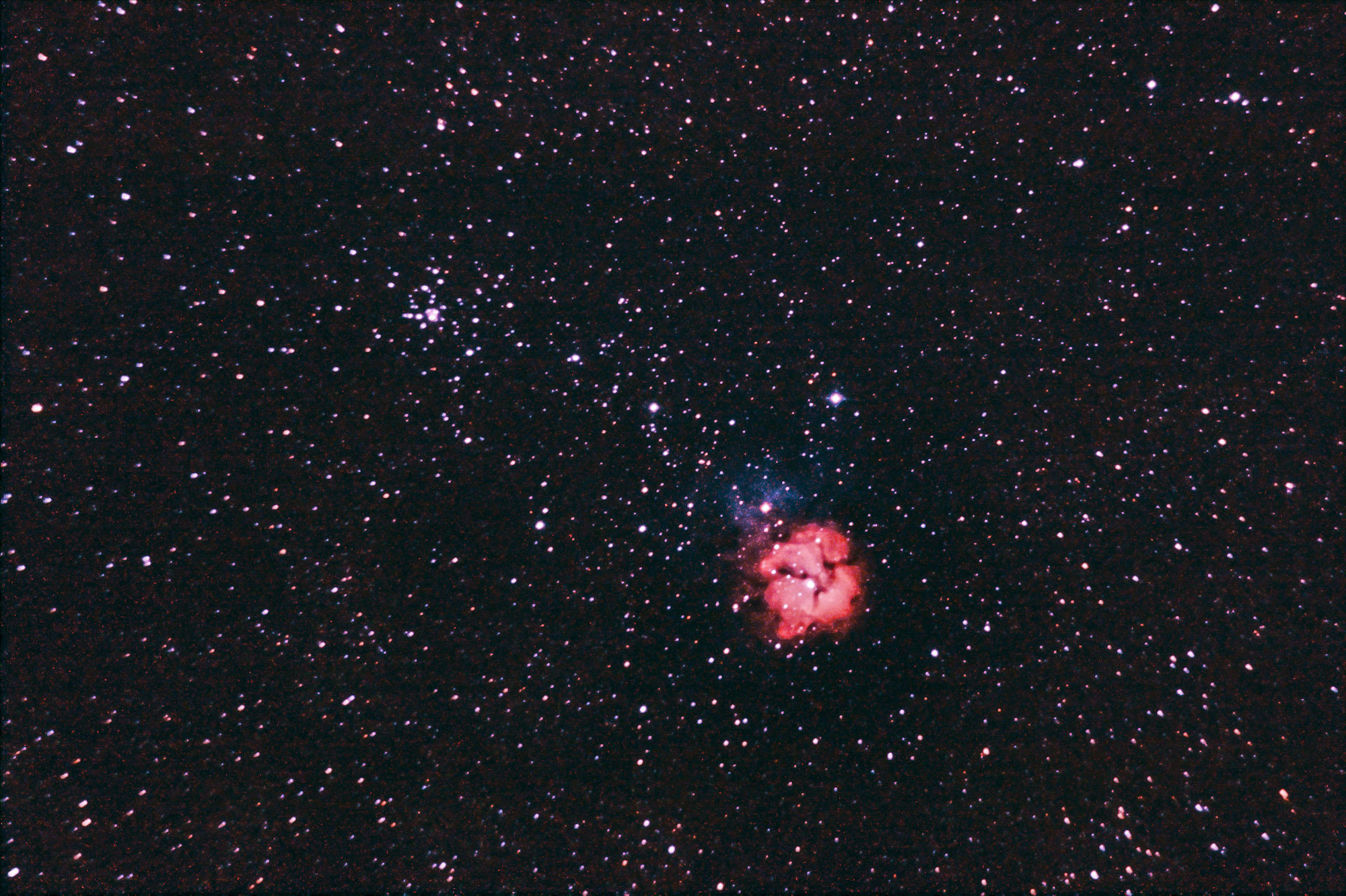

    Dans la nuit du 12 au 13 juin le ciel se dégage dans la nuit après de nombreuse averse tout au long de la journée, je me dépêche de tout mettre en place, je fais la mise en station en cherchant toujours ou vraiment mettre la polaire sur le réticule du viseur polaire, je cherche tant bien que mal m20 dans le viseur point rouge pas très précis, mise au point, je test sur 90sec de pause, les étoiles sont légèrement allongées, je lance 80x 60 sec et je retourne chez moi, 15 min plus tard je viens vérifier un coup si la map n'a pas bougé et la le brouillard se lève 😡
Résultat 12 photo " exploitable"
Voici le résultat

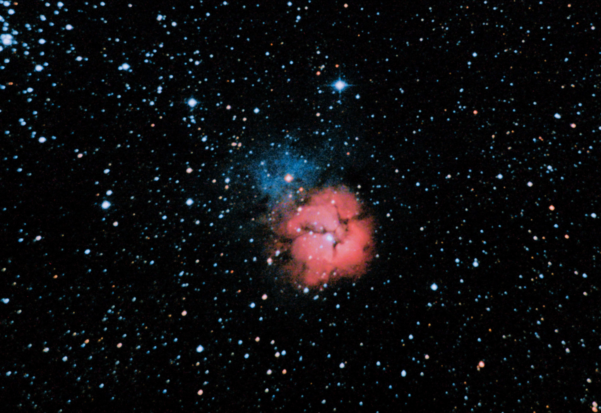

Je sors tout le matériel, je met tout en place, je test sur 90 sec de pause et j'ai un léger filé d'étoiles, je lance 120x 60sec, je rentre chez moi, je reviens plus tard 80 pause ont déjà été faites, je vérifie un coup et j'ai des des étoiles allongé comme pas possible, je test à 30 sec de pause, même punition, les étoiles se déplace sur le capteur 😕
Je passe en revue les 80 brutes déjà faite sans zoom et je m'aperçois que les étoiles se déplace entre chaque image sur une cycle de 5 photo soit env 6min je fais le tri, 30 brute de bonne sur les 80
Voici le résultat du 2eme essai
Image cropper à cause de la coma très prononcé
Pour la monture j'avais des points dur en R.A, du coup démontée , nettoyée, graissée et remontée hier soir et plus aucun point dur
