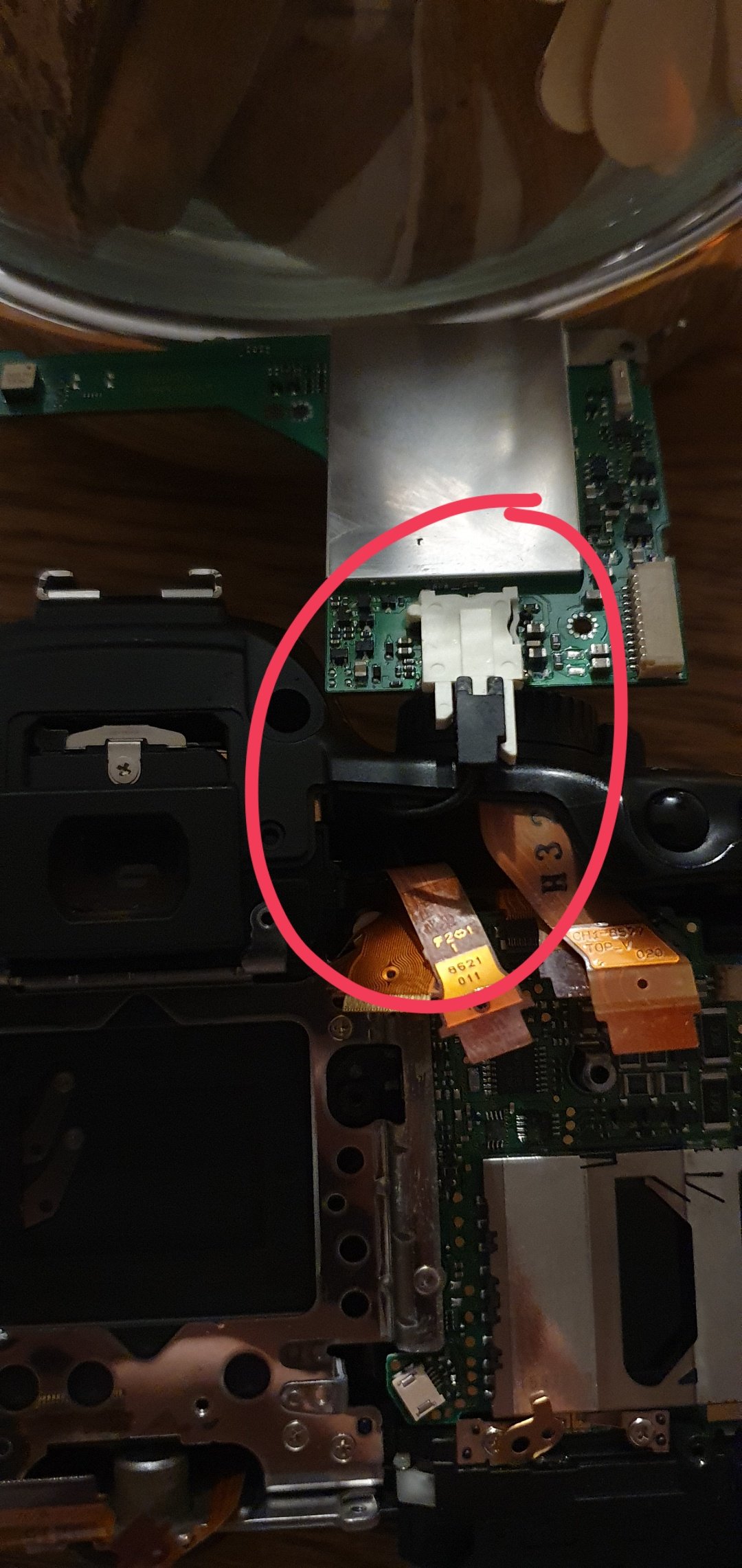

Salut @Pedro Lima,
Si tu parles bien du connecteur noir, de souvenir ça ressemblait à un connecteur optique fibre.
Il avait un peu de jeu d'ailleurs ...

Salut Greg
Oui c'est bien ce qui me sembler mais à quoi il correspond dailleur ? Je vais verifier ça de plus plat il est possible que j'ai du jeu.

Il y a 16 heures, Pedro Lima a dit :
Salut Greg
Sinon pour les autre conecteurs je peut pas faire plus enfoncé
Aucune idée pour ce connecteur ... j'ai cherché un peu et j'ai rien trouvé.
Par contre j'insiste quand même sur les nappes, j'étais persuadé la dernière fois de l'avoir bien enfoncé mais non ... c'est subtil des fois.
Bonne idée aussi pour le dégraissage et comme le dit @denis-mgt, faudrait presque un bracelet antistatic pour manipuler les cartes (chose que je ne fais jamais).
Il est dificile de voir sur quoi il est relié, mais si mes souvenirs sont bon, sur mon 1000d y'avais la même chose et je crois que c'etait relier au bouton ON/OFF et la roulette des prises de vues.. mais bon pourquoi en fibre optique..
Demain je vais porter une grande attention sur les nappes et les dégraisser et je verrais si ça porte ses fruits.
