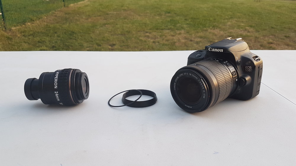

Bonsoir @clementv,
Je procède un DOBSON XT8 200x1200 et un DOBSON 300x1500.
Comme j'avais des oculaires Hypérion j'ai acheté une bague spéciale qui s'adapte sur l'oculaire et l'objectif de mon CANON.
Je débute pour l'instant. Je pense que d'autres personne te donneront de meilleurs conseils.

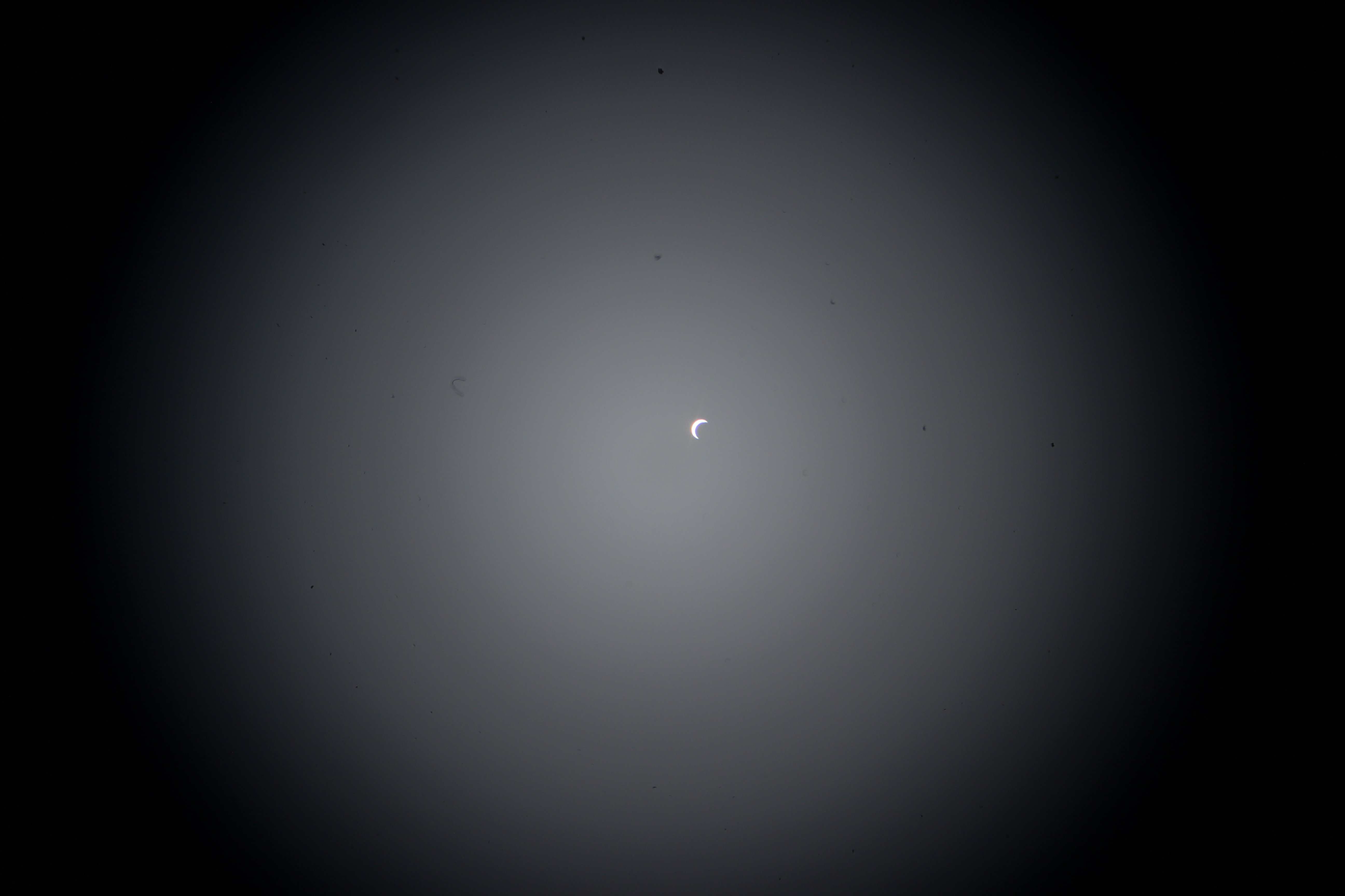

572913174_1CanonBaqueOculaire.thumb.jpg.f1e9e42375f246e887ddc324bbde3113.jpg  964741070_2MontageCanon.thumb.jpg.45467279604f4119df597ad1db39f963.jpg

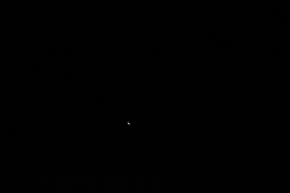

Une photo de l'ISS :

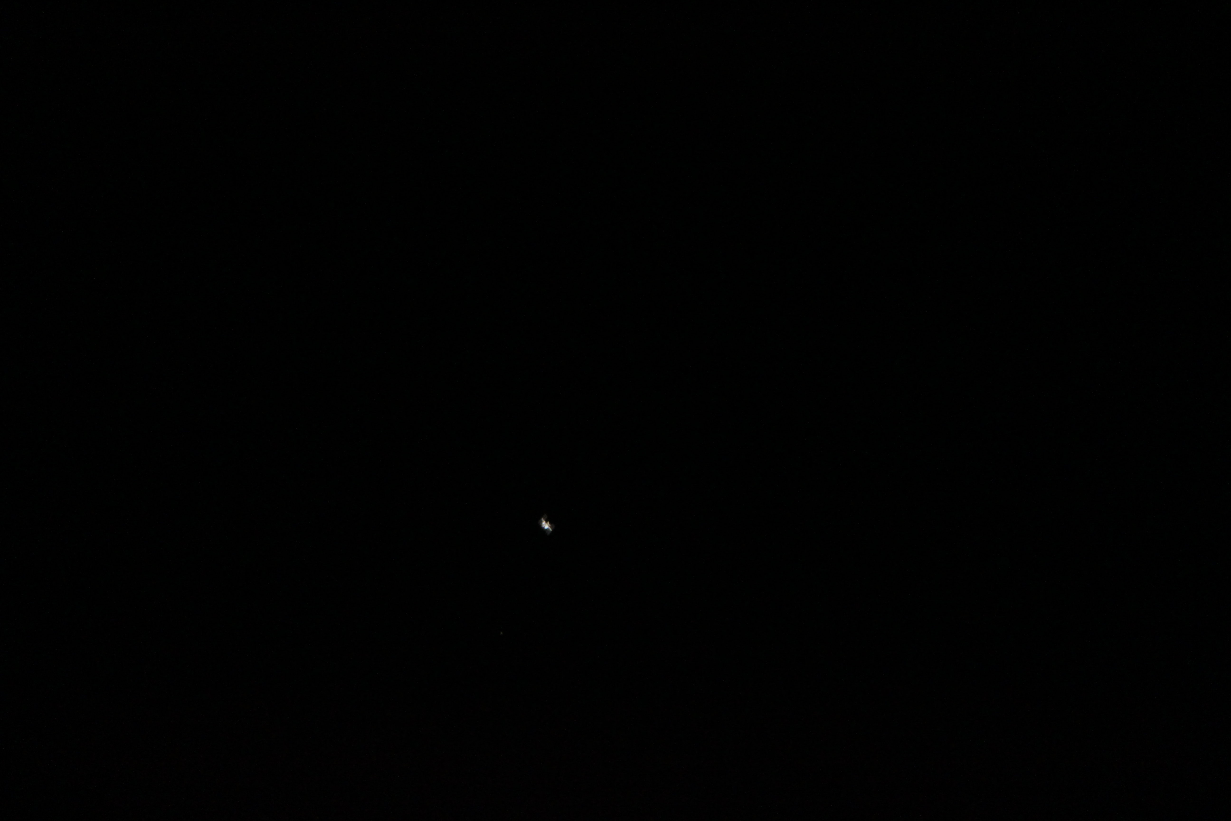

Et de Vénus :
J'ai joint un fichier pour le choix des bagues pour Hypérion.
Mais bon il y a certainement d'autres techniques si tu n'as pas d'oculaire Hypérion.
Bon choix.
Bague pour Hyperion.pdf
