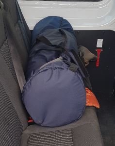

Bonjour @Moluske,
Je possède un DOBSON 200x1200 (XT8) et cela m'est arrivé d'observer de centre ville comme Lyon ou Nantes. Il y a les planètes et tout les objets lumineux à voir (Anneau de la Lyre, Double Amas de Persée, Galaxie d'Andromède...).
Pour le transport il y a des sacs fait pour :
Sac de transport Orion pour le tube du DOBSON :
Par contre le Rocket n'aime pas trop l'humidité (car ça reste de l'agglomérer), un peu de rosé Ok mais pas trop !!!
De plus je ne sais pas si l'air salin ne va pas oxyder prématurément certains éléments métalliques.
