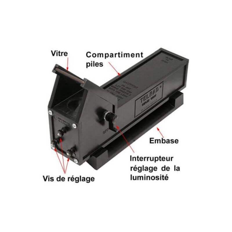

Je compte l’installer à côté de la lunette. Comment être sûr qu’il soit aligner avec le chercheur ET l’oculaire ?
J’ai vu qu’on pouvait aussi bouger le cercle rouge pour mieux le cadrer, cela veut dire qu’on peut le fixer « approximativement » et rattraper cela ?
Je l’installerai sur un 254/1200.
si vous avez des photos d’installation, je suis preneur :)
en vous remerciant !
Ben oui, ça se règle, il y a pour ça trois petites vis derrière (désolé, le mien n'est pas à portée de main, je ne peux pas le photographier*) que l'on peut actionner à la main, et l'amplitude de mouvement est assez grande. Un Telrad®, c'est pour dégrossir le pointage, les cercles ont beau paraître petits, le plus petit déjà représente un champ important à l'oculaire du télescope.
On place la base du mieux que l'on peut, mais donc, on n'a pas besoin d'une visée au laser :langue15: pour que l'alignement mécanique soit correct.
Quant à aligner les trois, eh bien on vise la même chose (éloignée), et ça doit être au milieu dans les trois, comme d'habitude, en fait. Il vaut mieux bien sûr commencer par le chercheur (la lunette elle-même ne s'aligne pas, ce sont les autres instruments de pointage que l'on aligne avec elle).
* ah bah j'ai trouvé une photo, il n'y a pas plus explicite (© Loisirs-Plaisirs) :
