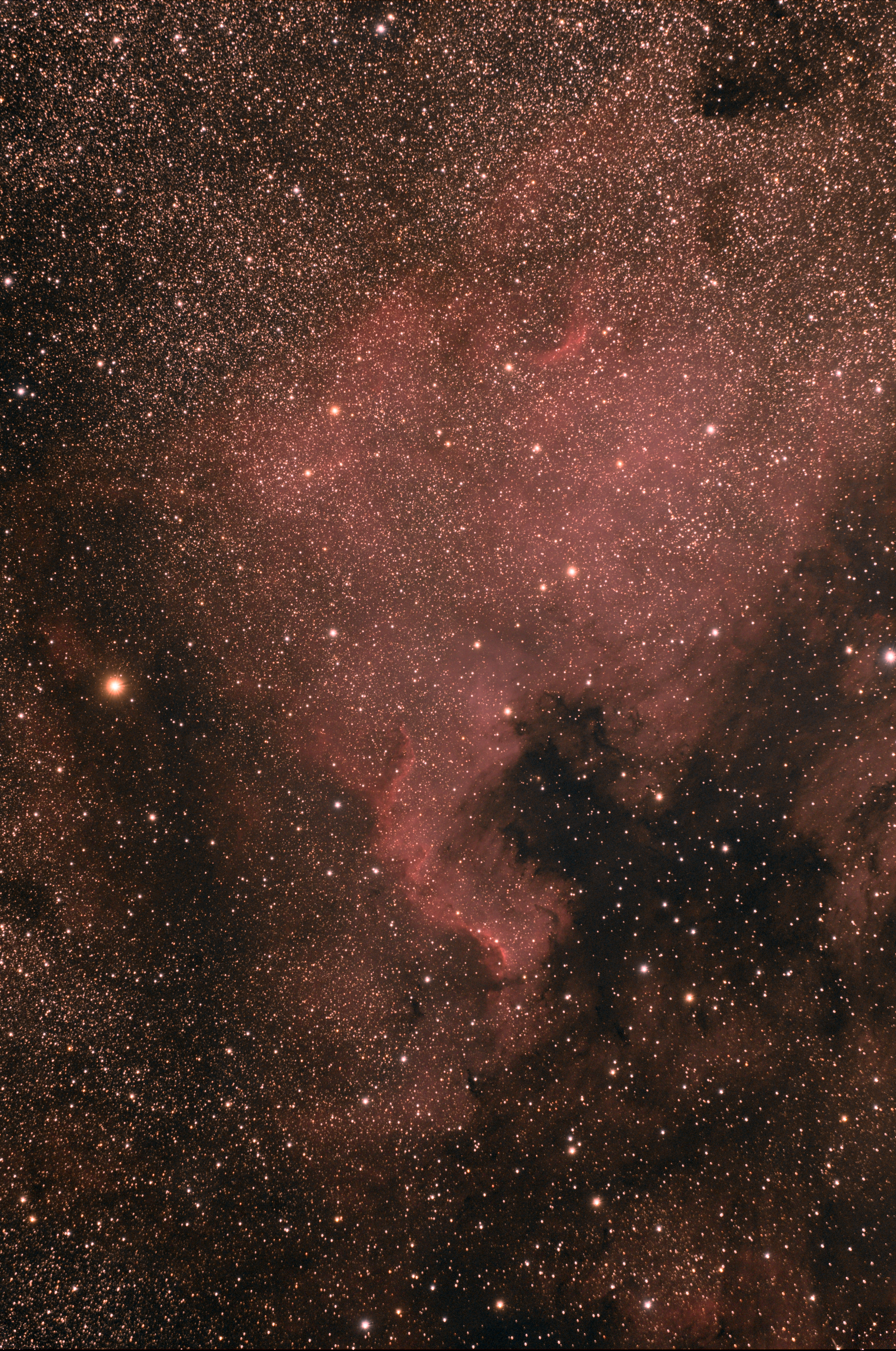

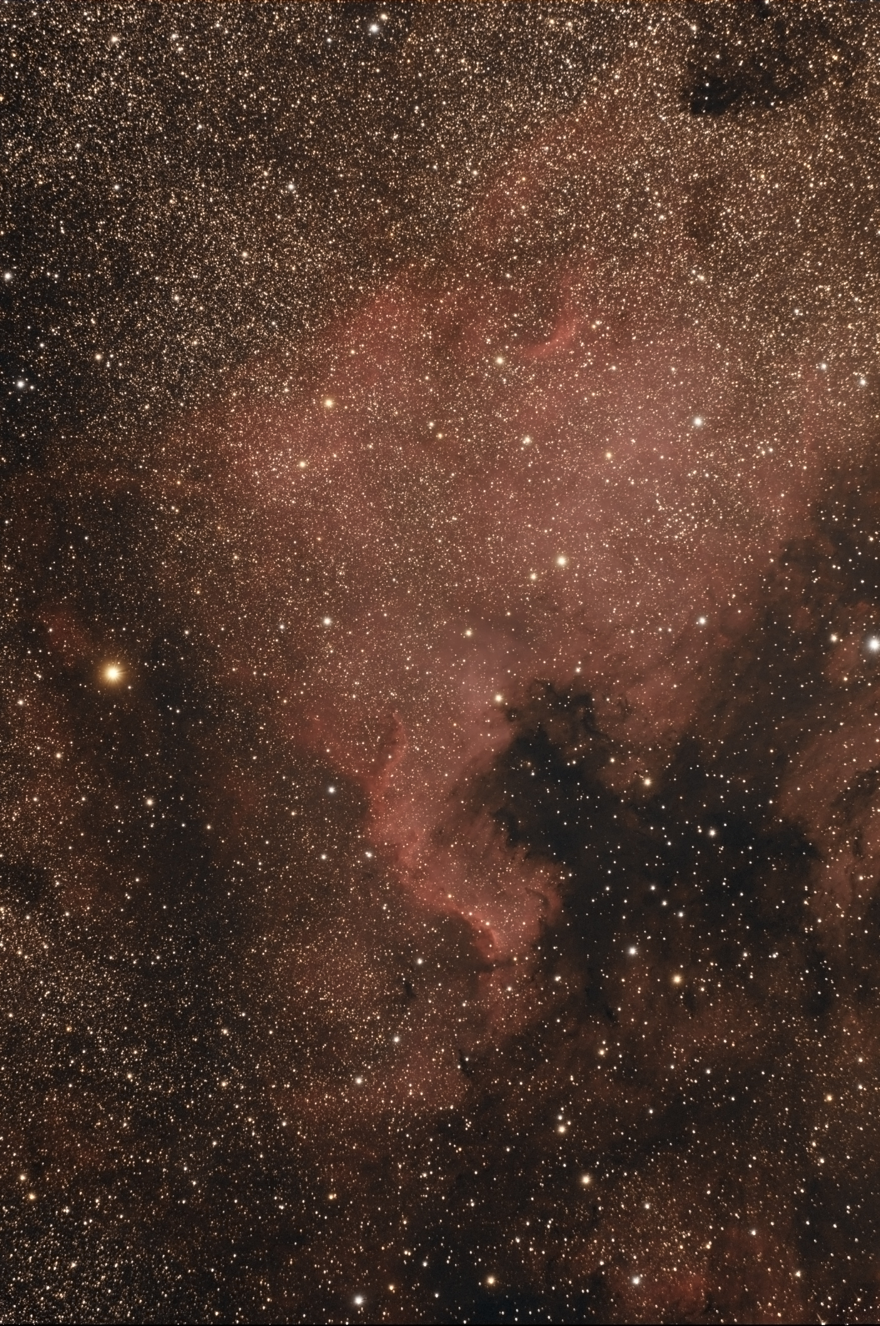

Heureux propriétaire depuis 2 jours d'un triplet APO TS optics 80/544 avec correcteur/aplanisseur intégré, et d'un sony A7S fraîchement défiltré refiltré Astrodon, j'ai réalisé cette nuit ma première image. 1 point positif et 1 point négatif:
  • Positif: la lulu couvre entièrement le capteur full frame! 🙂
  • Négatif: regardez sur la photo comme les étoiles s'étirent au fur et à mesure que l'on se dirige vers les bords  🙁
Je pense qu'il s'agit d'un problème de back-focus. Pouvez-vous m'éclairer sur ce point?

==> Je ms suis basé d'abord sur la 1ère indication qui était "back-focus 155 mm". J'ai donc ajouté 68 mm de tube allonge aux 87 mm pour faire les 155 mm: au moment de faire la MAP, impossible!
J'ai donc supprimé un tube allonge de 28mm. Et j'ai réalisé la photo que vous voyez avec une longueur entre la sortie M68 et le capteur de 127 mm (photo sortie SIRIL).
Résultat : ça file sévère sur les bords avec des étoiles qui s'étirent!
Question: qu'est-ce que je n'ai pas compris? Dois-je revenir aux 87 mm selon le montage détaillé?

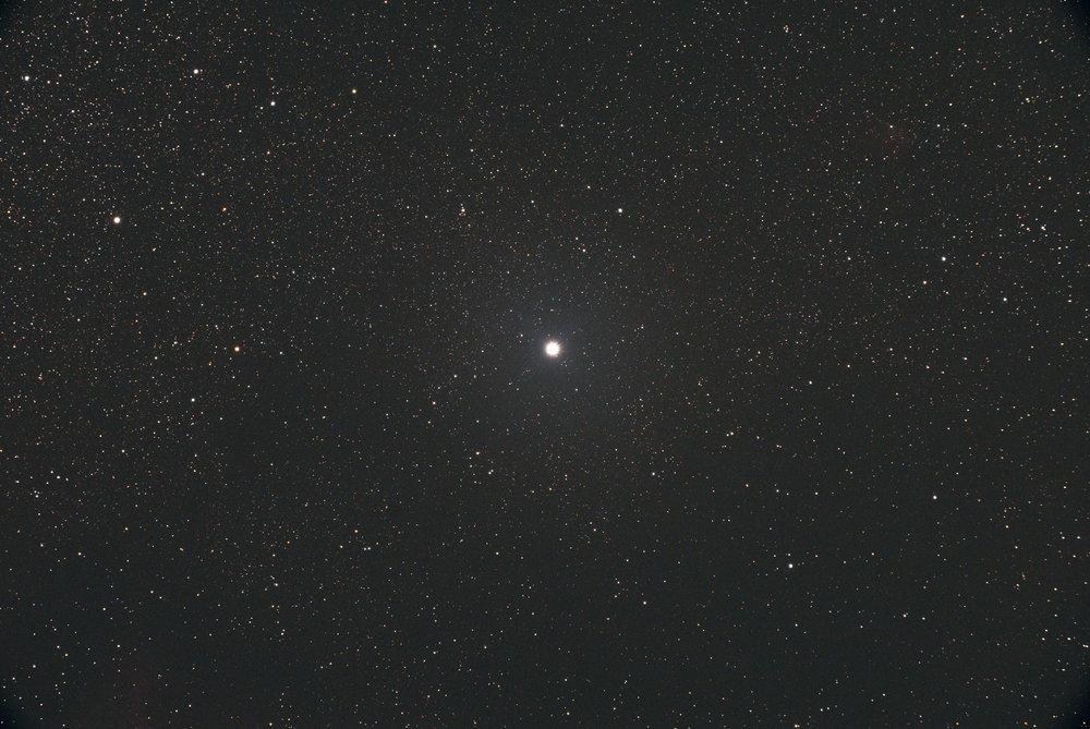

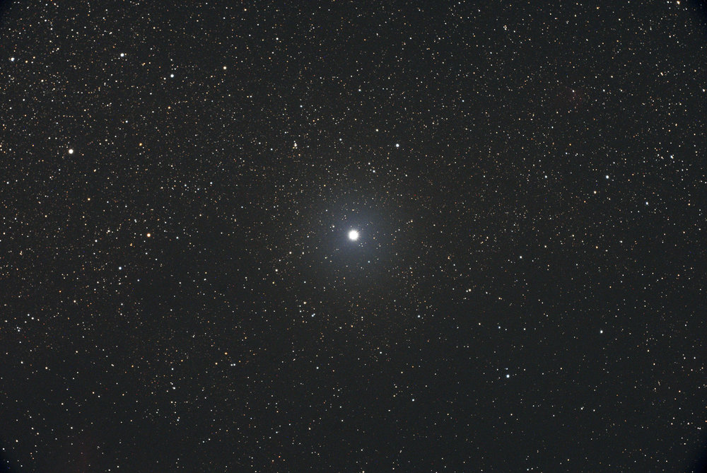

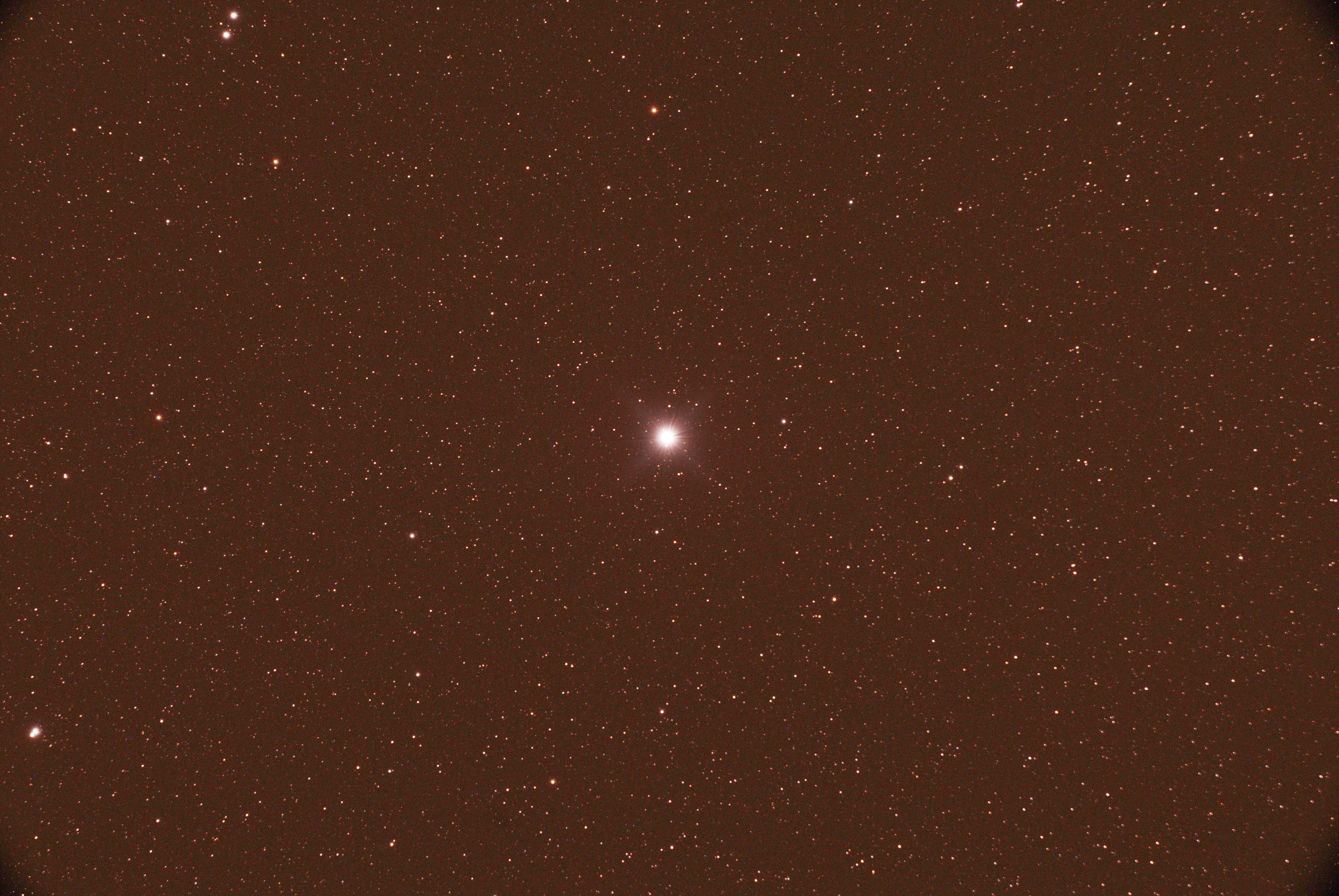

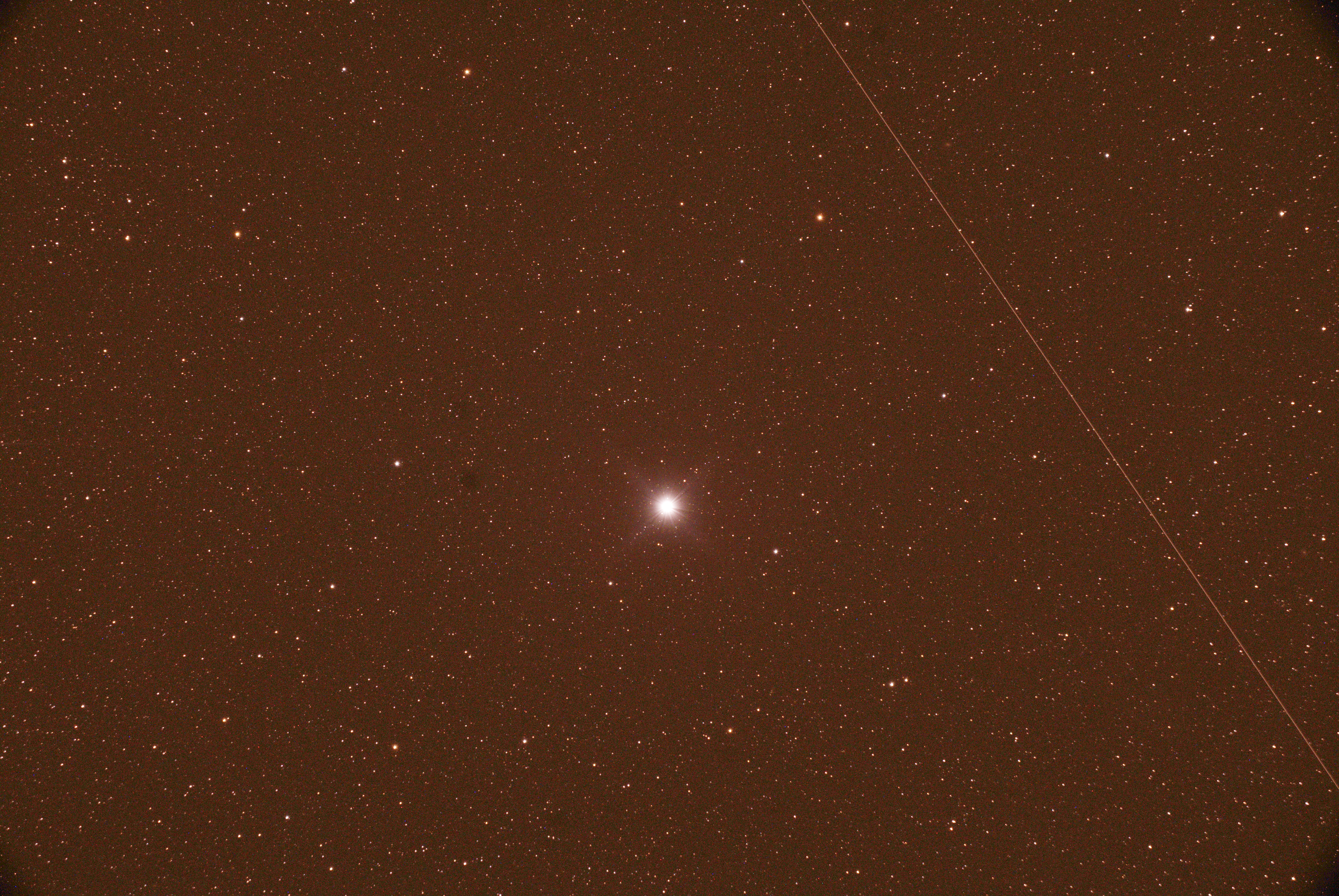

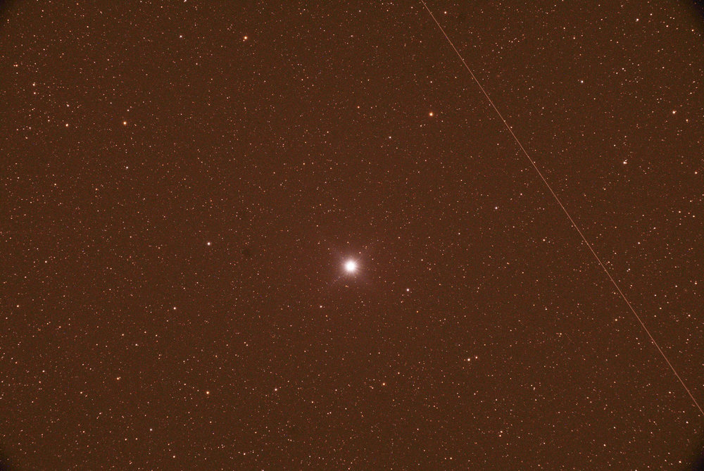

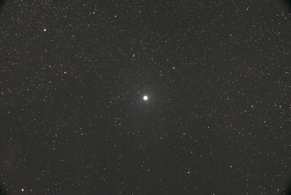

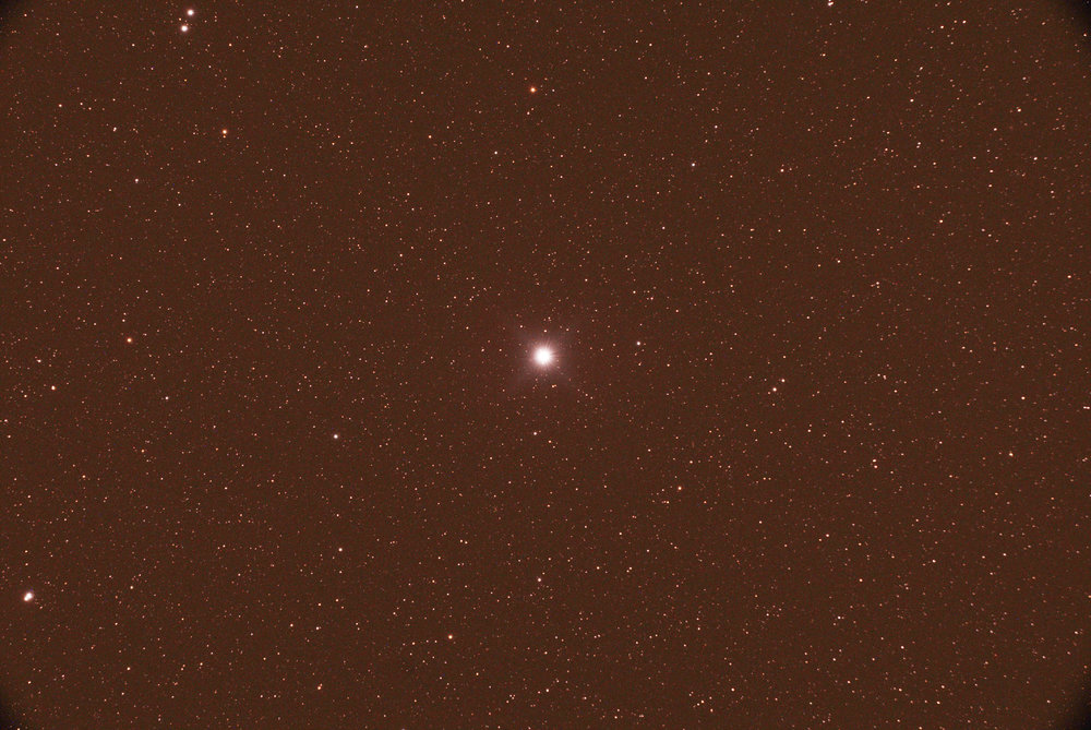

J'apporte des éléments complémentaires: Hier en rentrant j'ai donc fait des tests. Et là je ne sais pas quoi penser. En pièces jointes 2 photos:
  • Photo Véga centrée: prise avec APN en sortie directe M68
  • Photo Véga avec le satellite: prise avec APN à 105 mm de l'entrée M68, soit en respectant scrupuleusement le chemin mécanique donné par Pierro Astro sur son site.
Conclusion: les étoiles sont déformées/étirées sur les bords.
Pour info cette lunette est annoncée comme ayant un champ plan corrigé jusque sur les bords (chez les revendeurs et chez le fabricant).
Avez-vous un avis là dessus?

Là on voit bien qu'au centre les étoiles sont rondes, et que plus on s'éloigne, plus elles d'étirent. et cet étirement est régulier quelque soit la distance du centre.

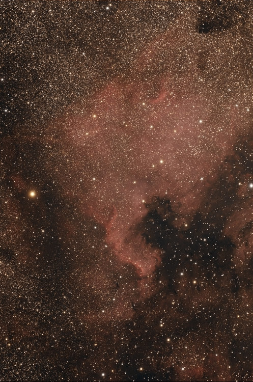

Sur la photo de North America, j'ai fais la MAP sur l'étoile la plus brillante du champ (E Cyg, magnitude 3,70), qui est plus faible que polaris (mag 1,95) et la MAP n'était pas tout à fait au centre, ce qui rejoint un peu la technique de mbnb24 qui est de faire la MAP sur une étoile qui n'est pas au centre. Et le résultat va dans le même sens que l'essai effectué sur Véga.
A moins que je ne fasse pas correctement la MAP sur ses 2 coups.
