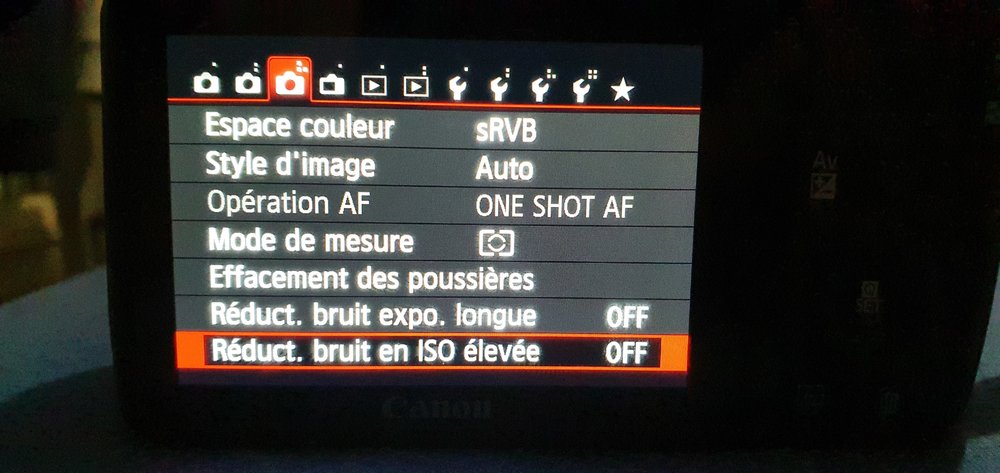

Merci pour ta réponse, dis moi ou est ce que je peut trouver ces options ? Simplement sur le menu ? Je suis pas hyper calé niveau réglages des apn
Il y a 6 heures, keymlinux a dit :
Oui, c'est dans les menus, voir page 131 et 134 de la doc du Canon 100D https://www.canon.fr/support/consumer_products/products/cameras/digital_slr/eos_100d.html?type=manuals&language=
Et pour la réduction du bruit ISO, dans la doc il est bien marqué que cela agit pour toutes les valeurs ISO même si on ne les considère pas comme "élevées"

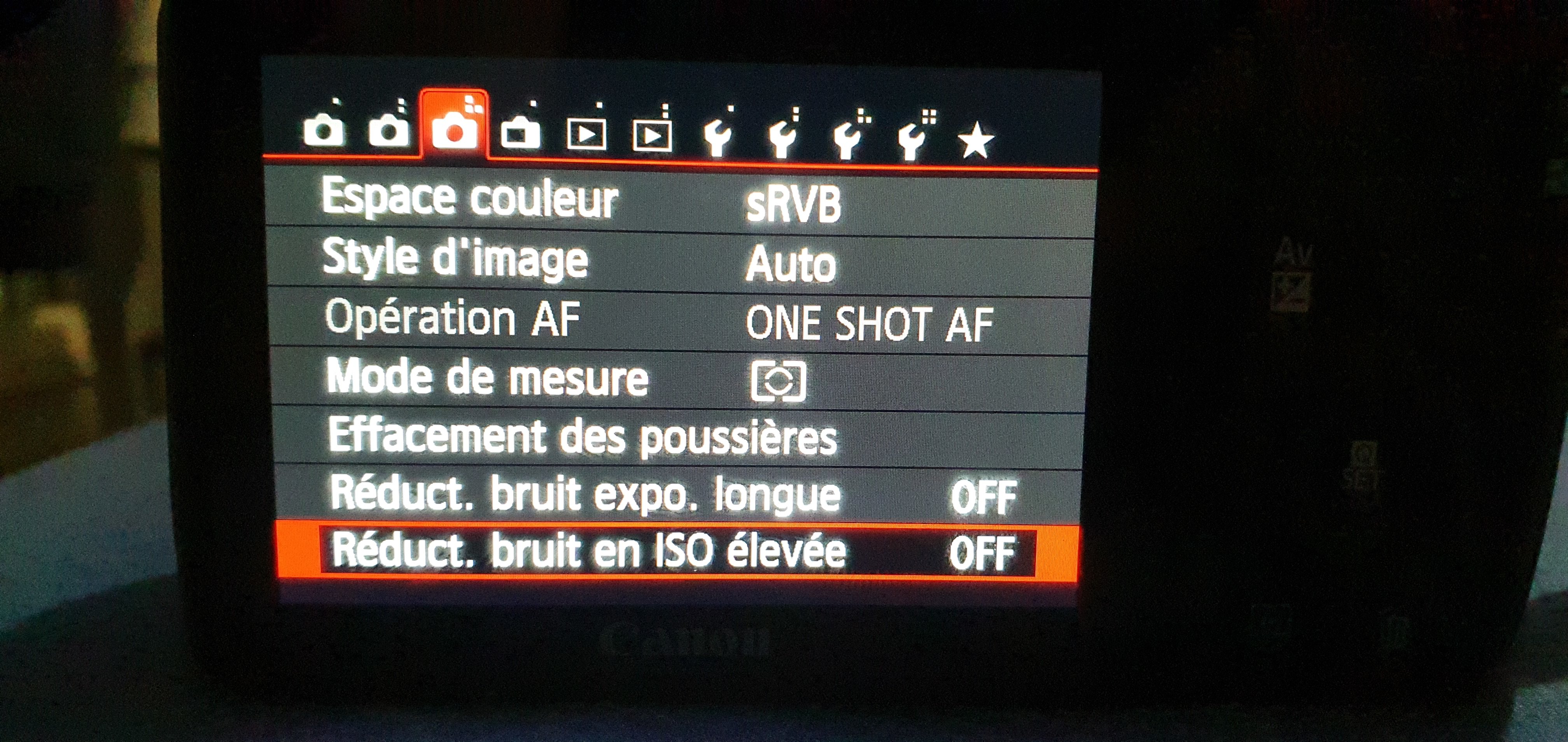

Merci pour ton aide du coup j'ai fait comme tu a dis ça fontionne trés bien mais le hic comme indiqué sur le manuel le temps du processus de la réduction du bruit est équivalent à la durée d'expo, donc pour une photo de 30' y'a 30' de plus ou il traite avec un écran noir maqué BUSY. Ça va être embêtant pour de longue pause de 5min ou +.. Une solution ? Aprés y'a les DOF mais bon.. j'ai pas encore shooter réelement avec le 100d j'ai juste fait un test en faisant qu'un cliché de m51donc j'ai pas pu voir ce que les DOF pourrais m'apporter face à ce problème.
Il y a 2 options différentes pour la réduction du bruit, tu n'as pas changé la bonne
1) la réduction de bruit su pose longue, si elle est activé alors l'APN fait lui même l'équivalent d'un dark, et cela double le temps de prise d'une photo
  --> cette option était désactivée sur ton APN et il faut la laisser désactivée (les darks on les fait nous même...)
  dans la doc c'est à la page 132
2) la réduction de bruit en ISO élevés
  --> c'est cette option qui était active sur ton 100D et que tu dois désactiver
dans la doc c'est à la page 131

Ok je comprends mieux ce que j'ai fait.
Du coup j'ai bien OFF les 2 paramètres et c'est un peu mieux, aprés dans la pièce il fait chaud. Je pense qu'en condition réelles ça parlera mieux, merci pour ton aide !
