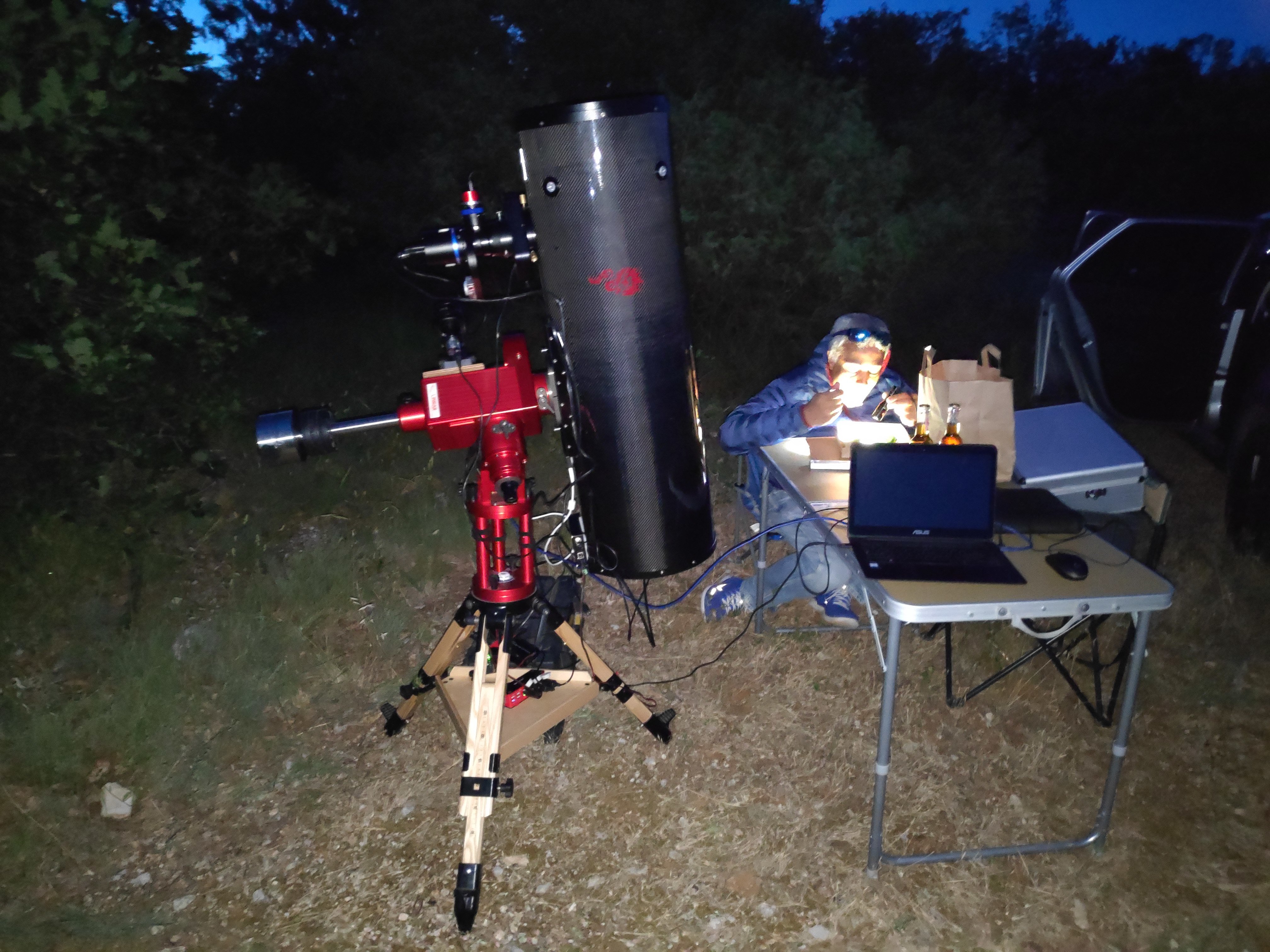

Ca faisait un petit moment que je n'étais pas venu sur le forum et aujourd'hui je fais appelle aux possesseurs d'EQ8-R pour avoir des retours.
Dernièrement j'ai fait l'acquisition d'un T250 f/4 Axis Instruments, une pure petite merveille. Tube carbone nomex avec une mécanique de ultra haute qualité et une finition exemplaire, les optiques Mirrosphere avec un primaire en quartz L/30 et un secondaire de 101mm en quartz aussi.
Pour le supporter j'ai une Avalon Linear en nomade.
Le scope avec le train d'imagerie fait 15.5kg ce qui théoriquement ne dérange pas l'Avalon mais voilà. Si par temps très calme l'Avalon guide au taquet, dès qu'il y a la moindre brise c'est la cata. Avec mon échantillonnage de 0.7"/pix avec une qhy163M, le moindre dérapage rend le cliché bon à jeter.
La surface alaire du 250 est très importante, le bras de levier important également et l'élasticité des courroies se ressent pour la première fois.
Je songe donc à opter pour une monture avec une assise importante et un système d'entraînement un peu plus rigide.
Le budget serait autour de 5000€, grand max 7000.

Cherche en occaze, il y a une ap mach1 en ce moment et c est bien plus nomade qu une eq8 et mécaniquement probablement meilleur

Plus sérieusement, la Mach1 est top et très précise, elle ferait le job, mais sans vent, avec du vent ça risque d’être juste.
Une AP900 d occase serait plus appropriée, c’est le gabarit au dessus. Environ 5000€ en occase, un peu plus suivant les options.
c’est plus nomade qu’une EQ8 et avec la précision AP
Ma mach1 suit à moins de 1" RMS avec un T250 sur le dos et du vent modéré, 0,6" par temps calme. La AP900 commence déja à faire un gros morceau à installer en utilisation nomade

c'est cher, mais quasiment indispensable sur cette monture si on veut arriver au niveau de suivi d'une AP. A moins de la faire "hypertuner" (il le font en Angleterre, peut-être Pierro aussi? pas simple à démonter, beaucoup de pièces partout) et de très bien soigner l'équilibrage, on a du mal en AD. Je ne suis pas sur du tout que tu aies mieux qu'avec l'Avalon. l'Avalon c'est élastique : ça bouge, mais ça revient en place. Avec l'EQ8, tu te bas en permanence avec l'AD.
Dans tout les cas il faut protéger le tube du vent direct. Même avec une AP ça fini par bouger.
Bref achète un paravent, c'est moins cher ;)
Je vais commencer par fabriquer un paravent transportable digne de ce nom oui. Si les tests ne sont pas concluants, je verrai pour l'AP 900.
