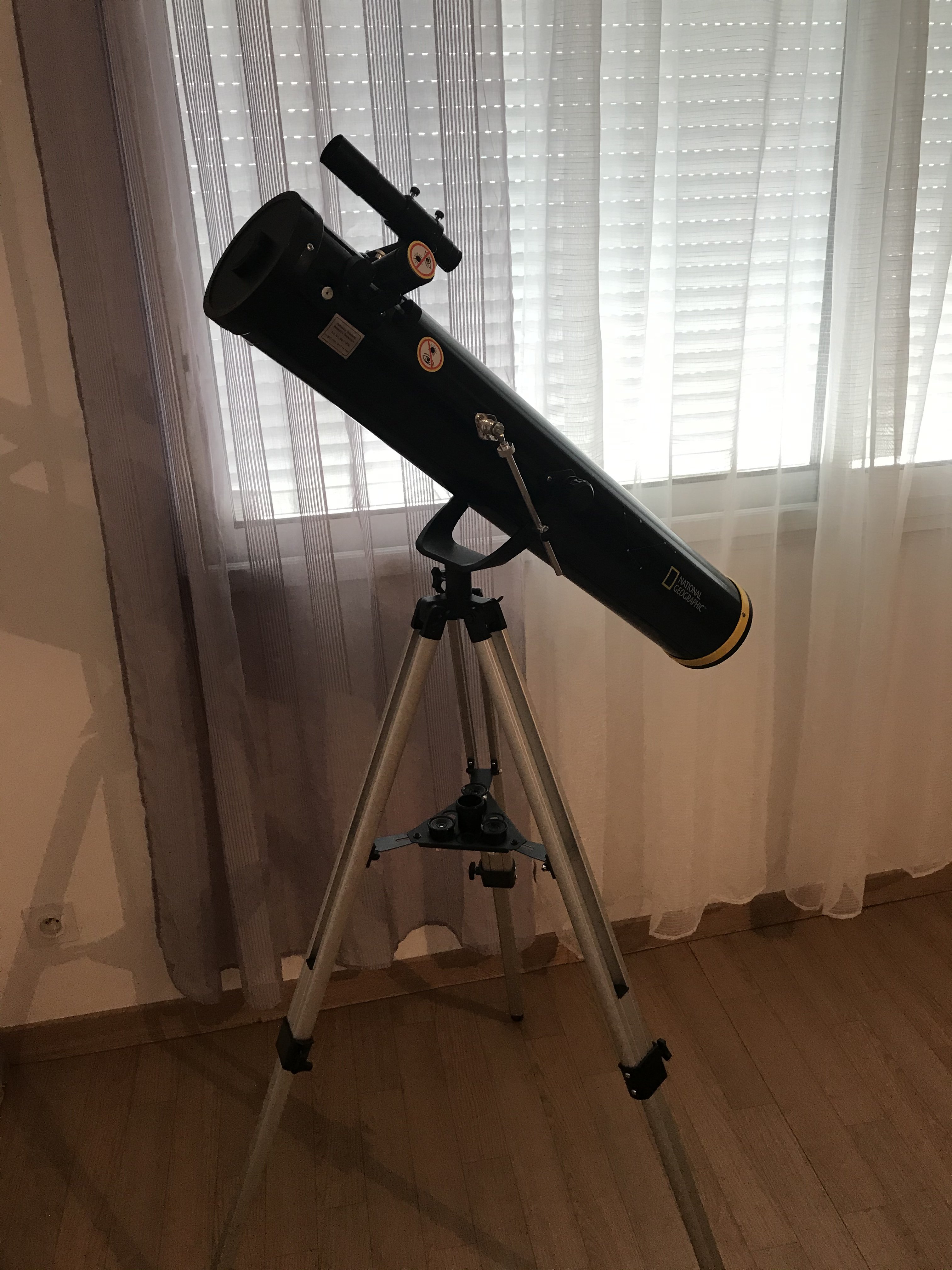

Envoies une photo du télescope avec le PO si possible ;)

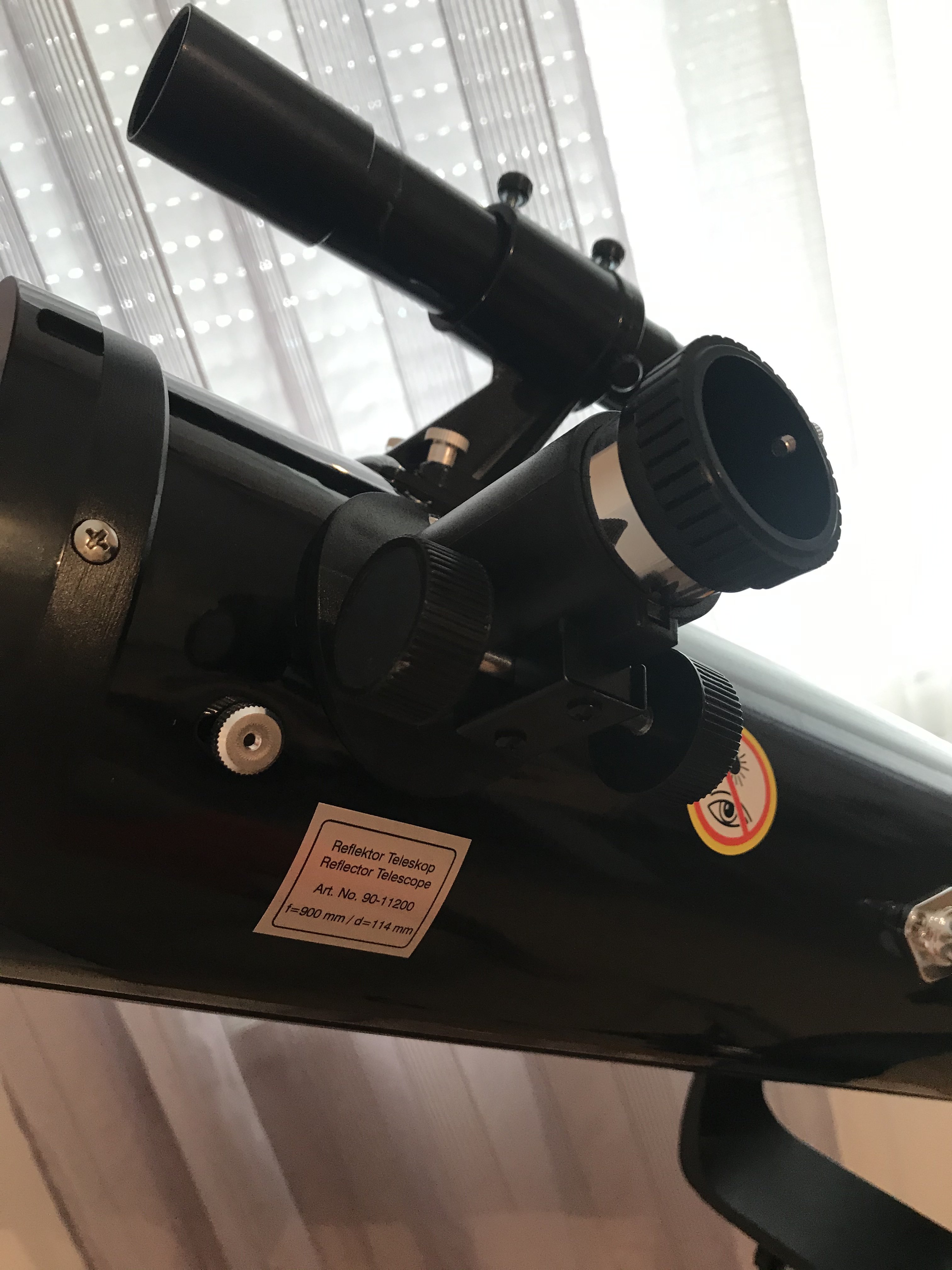

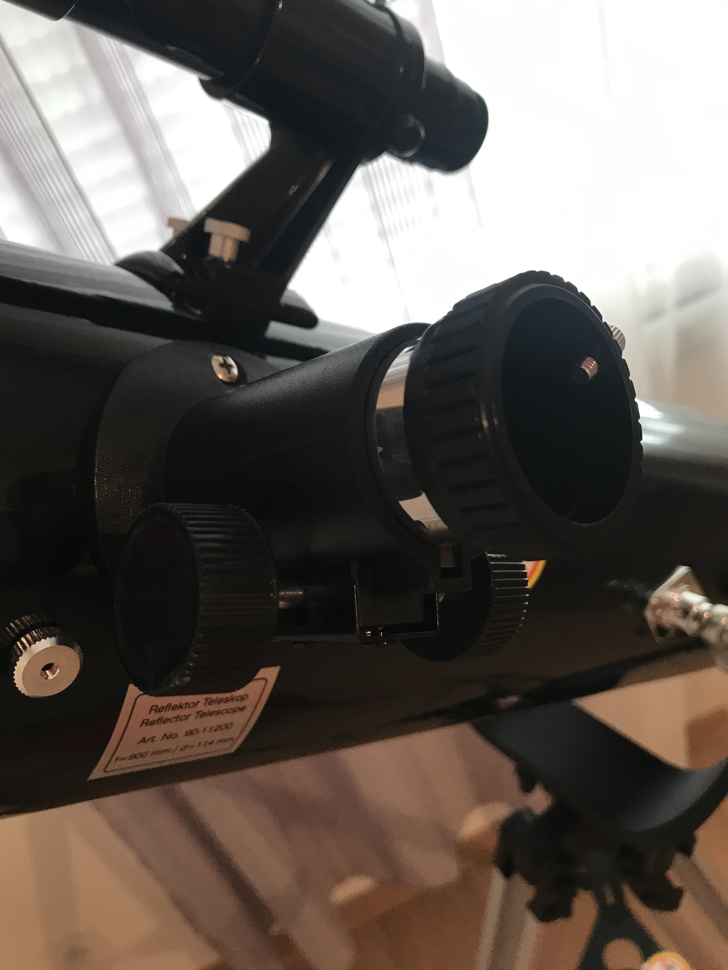

@Armando Pourrais-tu poster d'autres photos du porte-oculaire, pris sous 2 ou 3 angles de vue, si possible à ne meilleure définition et exposition ?
