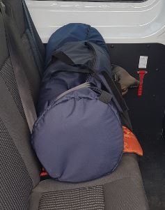

Pour te donner une idée de l'encombrement :
2.JPG.81e148f3bafe75b18a0a0168ae388565.JPG  1.JPG.aaf8d2f4dea5e5c721db08ea91032385.JPG
