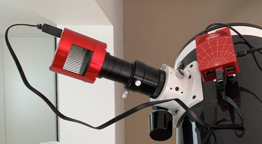

J'ai un 254/1000 carbone skywatcher acquis récemment d'occasion et pour faire des tests photos j'ai besoin de connaitre mon point de focal pour la map.
J'ai regardé dans les doc sky mais je ne trouve pas l'info ou je regarde peut être pas au bon endroit.
Derrière le PO, j'ai un correcteur baader mpcc 3, les 55 mm de tube recommande par zwo pour mon asi 553.
J'ai essaye en ajoutant une bague de 10mm donc 65mm entre correcteur et capteur je n'ai rien et en enlevant une de 11.5mm donc 43.5 mm et impossible de faire la map.
Quelqu'un sait ou je peux trouver l'info ou me la donner ?
Merci par avance.

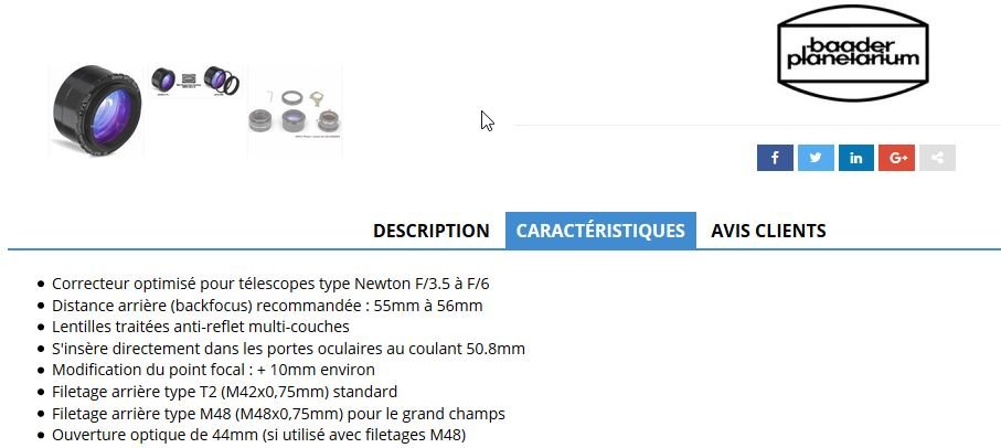

Salut ,
Il faut respecter le backfocus en connaissant déjà la distance entre le capteur et le hublot de ta caméra (donné par zwo) puis ajoute des bagues allongées pour atteindre le backfocus de ton correcteur (en comptant donc le backfocus camera et en prenant en compte l'epaisseur des filtres si il y en a).
J'ai un peu de mal avec le mien, je vais acheter des bagues de 1mm pour faire des réglages fin autour du backfocus théorique.
Pour le backfocus asi 533 c'est simple comme beaucoup de produits zwo c'est 55...sur le site de PA, le badder est donne aussi pour 55-56mm..donc je suis normalement bon...
Je vais essayer de nouveau quand le ciel le permettra mais je comprends pas trop sur ce coup la
