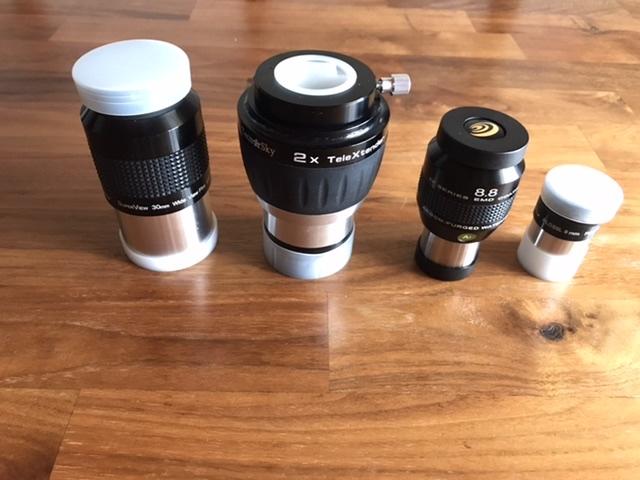

Je suis allé chercher la Barlow Tecnosky X2 en 2’’et l’oculaire ES 8,8 mm.
J’ai testé ca hier soir et en conclusion je suis très satisfait de la Barlow et en 2 pouces c’est vraiment bien.spacer.png
j’ai d’abord regardé la lune, ensuite l’amas M13 d’Hercule et ensuite la chance que Jupiter et Saturne se sont levées. Mais basses à l’horizon avec les nuages qui arrivaient. Ensuite la dentelle du cygne mais pas eu le temps le ciel s’étant couvert.
En résumé je préfère toujours mon oculaire 30mm et avec la Barlow 2“ ca donne 15 mm et ça c’est génial. Pour le ES 8,8mm je le trouve assez sombre, donc moins clair, c’est normal c’est celui qui a la Focal la plus courte. Pour le planétaire il doit être bien, les deux planètes étant basses je n’ai pas réussi à le tester avec la Barlow et maintenant je comprends très bien vos conseils pour la qualité de l’image.
Je vous remercie de m’avoir guidé pour ces acquisitions, je pensais partir comme un bleu en pensant pouvoir grossir au max du max et le 8,8 mm était le bon choix.

Salut, super retour!!
Tu verras que tu ne regretteras pas du tout le 8.8mm plus tard ;)
Peut-être un poil plus sombre ce qui est normal comme tu m'as dit, mais je pense que tu as aussi dû remarqué qu'il est plus facile "d'utilisation" que le 9mm.
Tu verras au fil des soirées si tu lui trouves une préférence pour certains objets. Le mieux étant de passer par tous les grossissements quand tu observes et voir lesquels conviennent le mieux.
Personnellement je le trouve très bien avec les objets que j'ai observé, au delà de la diminution de luminosité on grossit bien ce qui permet finalement d'avoir plus de détails.
