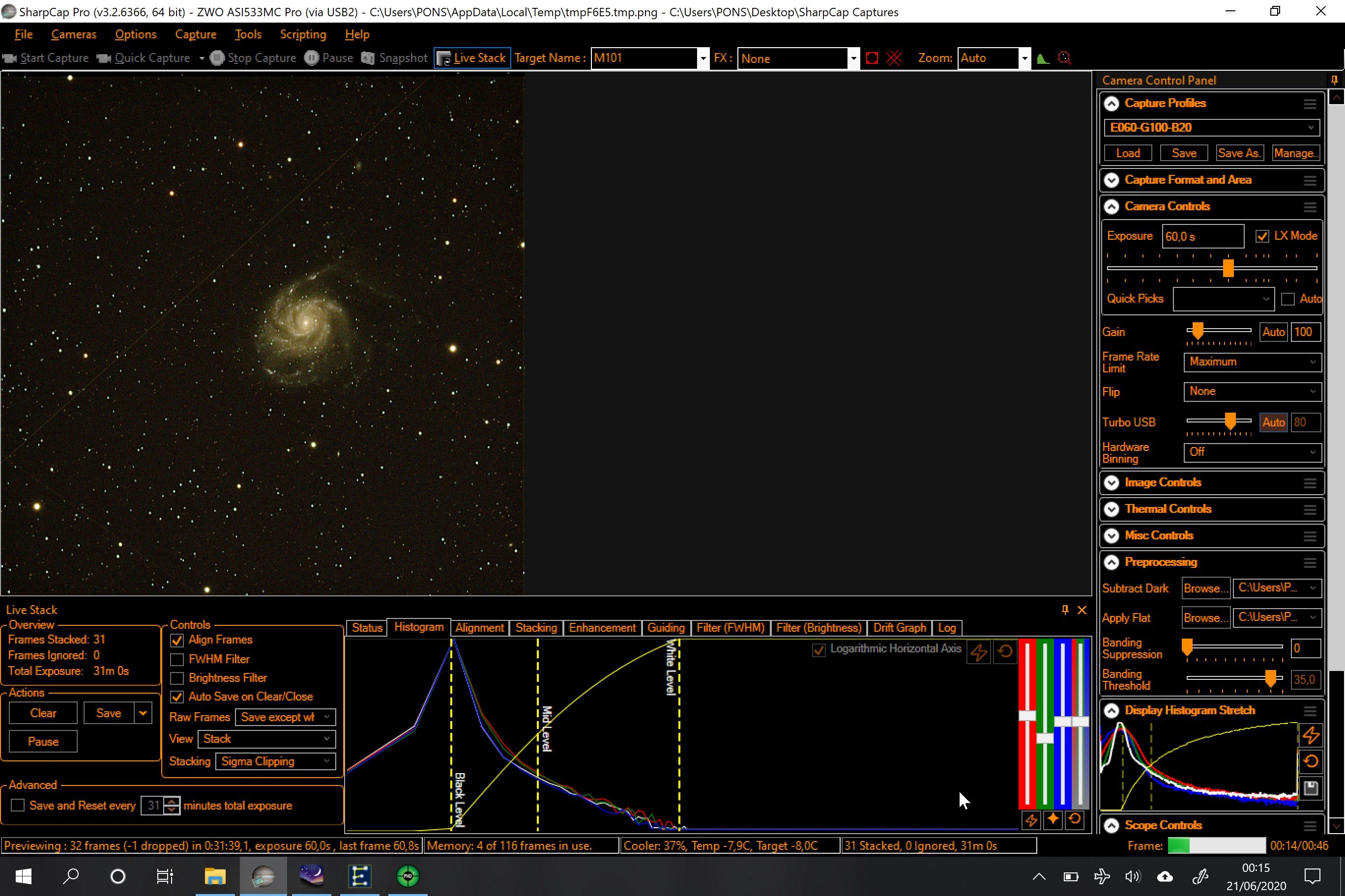

Voici donc mes images de la soirée.
Coté technique :
- TS 102/714 * 0,8
- EQM-35 GOTO
- Imageur : ASI 533
- Suivi : T7M + lunette 50/200
- Capture dans Sharpcap
- Traitement rapide dans SIRIL
- Darks - Flat (pas d'offset)

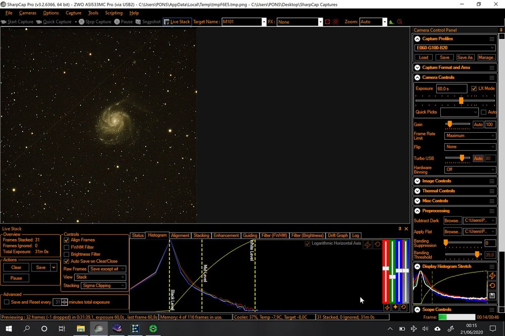

M101 - 30 x 60 secondes (gain unitaire)

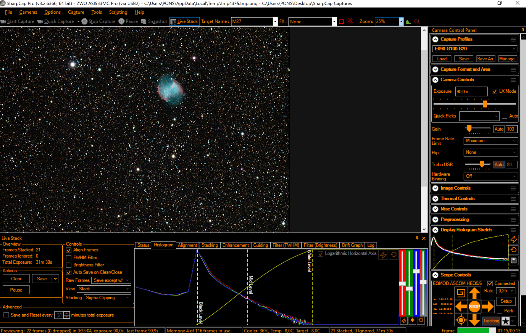

M27 - 20 x 90 secondes (gain unitaire)

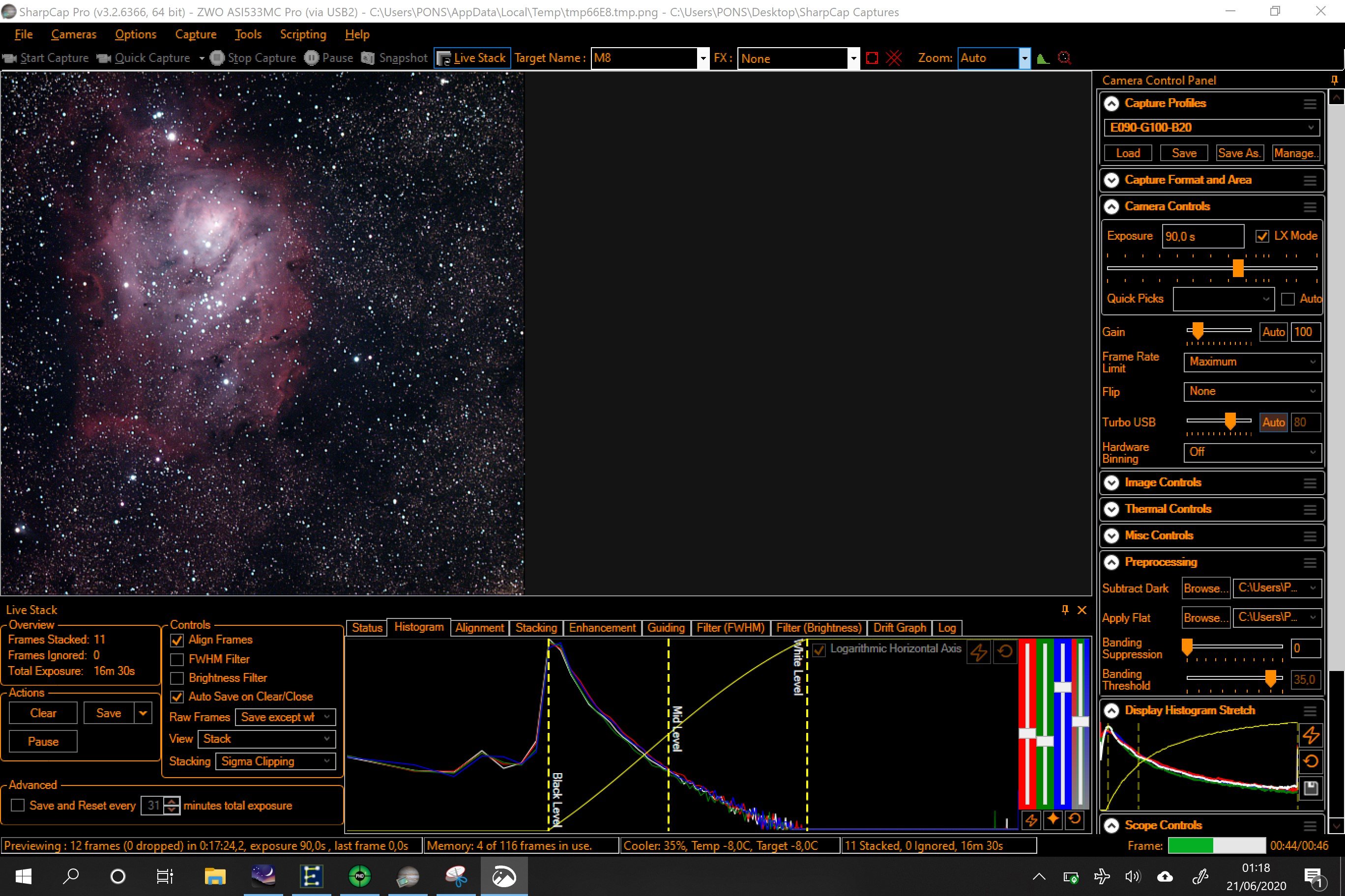

M8 - 15 x 90 secondes (gain unitaire)

Du coup, histoire de revivre l'expérience live je te la remets ici 😉
Oui ! Ca marche plutôt bien pour peu qu'on n'ait pas un satellite qui croise par là... 🙂
Histoire de donner une idée de la vue en live sur les autres prises
Avec satellite pour l'une des deux...
