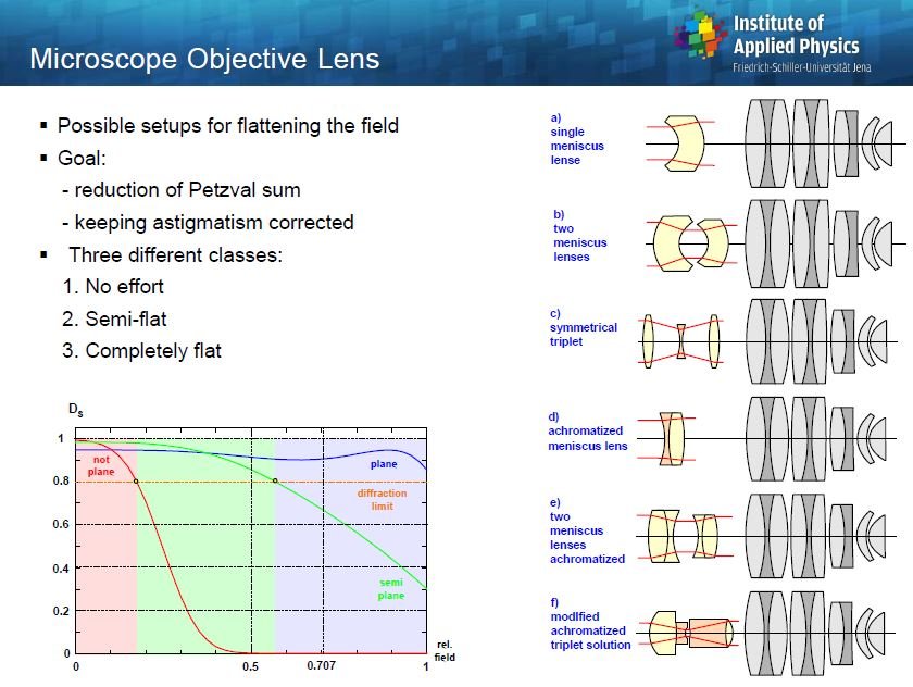

Houla, c'est quand même ambitieux de vouloir tout expliquer sur les oculaires de façon réductrice, il y a pas mal de paramètres qui sont hors de contrôle. (type de verre et traitement)
Déjà, expliquer quelques spécificités comme l'aplanissement de champ ça va dégoûter les gens.
J'ai fait un petit essai sur Cloudy Nights, on va voir à l'usage comment ça passe
ex .
post-269196-0-13074300-1592942701.jpg image.png.512ad06b1f0ecf0fca26ae3b4c978659.png
Graphe de champ en microscopie : 1 correspond à 50° environ, 0.707 ~36° (très proche du champ plat de l'oculaire ortho)

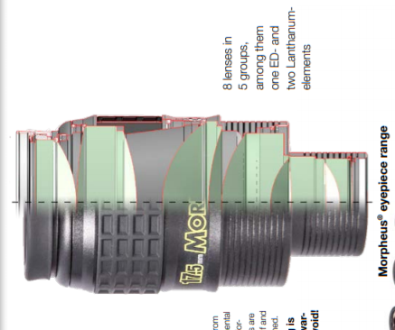

Autre exemple, Morpheus : plössl asymétrique + 2 étages internes dont un vrai ménisque d’aplatissement (courbure égales) juste après la barlow pour compenser la courbure interne + barlow toute bête. Le ménisque non égal a des fonctions mixtes comme sur le Nikon SW : monter le relief d’œil, compenser du chromatisme, réduire l'astigmatisme. Mais par son écartement, c'est clairement séparé de la partie œil.
Ça n'a pas empêché la première version du 17,5 mm de se prendre une claque sur le prototype : c'est la courbure d'instrument qui l'a mis mal dans la première version, peu de concepteurs pensent à tout du premier coup. La barlow du 17,5mm est faible, ça passait mal sur les focales courtes d'aujourd'hui.
( M'est avis qu'il faut éviter de tout compenser dans l'oculaire : un instrument merdique pour le visuel devrait apporter sa solution de correcteur pour compenser ça. En microscopie, c'est la réforme de Nikon/Olympus qui a amené ça. On en parle quasiment plus aujourd'hui : tout est quasiment "plan apo". En astro, on a seulement apo. Mais c'est clair qu'avec des objectifs à 170mm de focale arrière et moins de 10mm d'écart de travail, on était un peu obligé de compenser.)
Je ronchonne après Televue mais au moins c'est un peu plus sûr chez eux aujourd'hui, Al a pourtant prit un revers sur la version du Nagler I, qu'il a compensé sur le 2, maintenant c'est difficile de contredire son expérience transmise à Paul Dellechiaie qui est un cador.
Note : la couleur vert sombre sur clair, c'est un creux.
Note : l'aplanissement de champ avec ces techniques + le relief d’œil augmenté ça favorise l'épaisseur des verres, pas une bonne chose pour la diffusion optique. Ça nécessite du verre optique homogène (pas toujours le cas) et, comme ça augmente le nombre de surfaces : le grand champ est l'ennemi du contraste nécessaire en planétaire. Mieux en champ = ennemi de bien en qualité de contraste.
Quelques constructeurs relève la qualité des verres utilisés pour ça et le prix final prend sa baffe.
