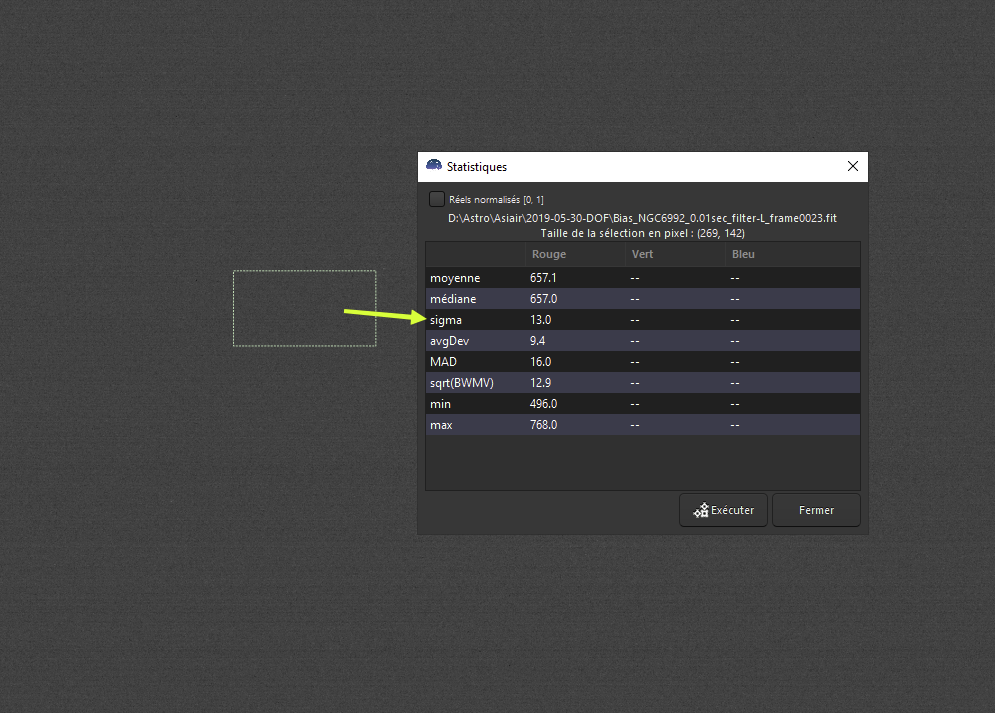

Tu n'as pas besoin de Iris pour calculer le sigma, SiriL te le fait aussi.
Tu traces un carré dans l'image (le fond de ciel pour l'image, n'importe où pour l'offset), puis clic droit dans ce carré, puis Statistiques :

Dans l'image d'offset brute (pas le master), tu traces un carré et tu regardes le sigma (comme montré plus haut)
Dans l'image brute (pas l'empilement), tu traces un carré dans le fond de ciel sans étoiles (important) et tu regardes le sigma.
Et tu compares les 2 sigmas.

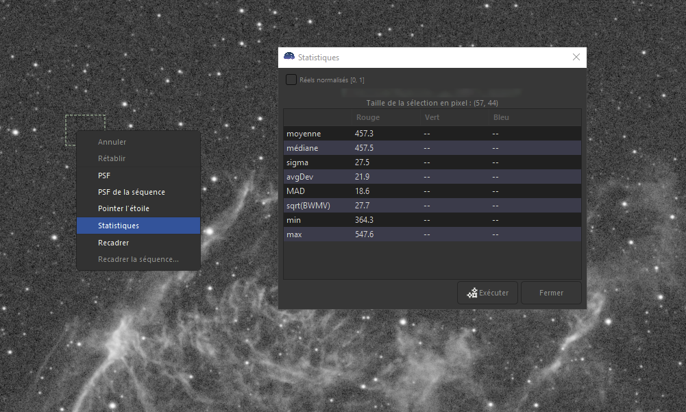

EDIT : voilà un exemple concret avec une image faite sous un bon ciel :
Une image d'offset brute :
- je trace mon carré dans l'image, puis clic droit, puis Statistiques => j'obtiens un sigma de 13.0

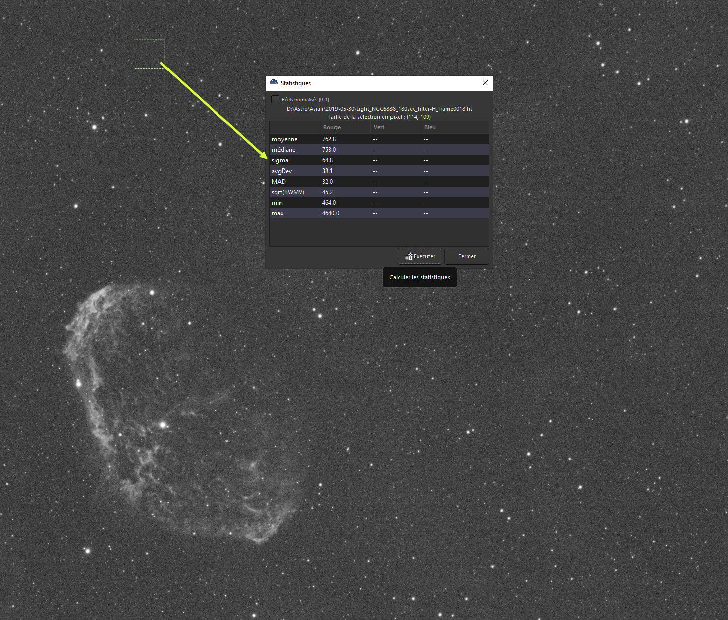

Maintenant je prends une image brute :
- je trace un carré dans le fond de ciel sans étoiles si possible (pour ne pas fausser le calcul), puis clic droit, puis Statistiques => j'obtiens un sigma de 64.8
Maintenant je fais sigma_ImageBrute / sigma_Offset = 64.8 / 13.0 = 4.98
Donc c'est parfait, je suis au-dessus des 3 sigmas.

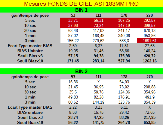

Pareil pour les valeurs affichées par Colmic : un écart type de 13 sur une valeur offset c'est beaucoup (j'avais cela avec mon 1er Kaf pleine trame 1603XME des années 2005..). En principe, je dis bien en principe... et sauf erreur de ma part, l'écart type de l'offset unitaire peut être associé au bruit de lecture du capteur.

Dans mon cas c'est normal, j'étais à gain 270, soit le gain maximal pour l'ASI183.
J'ai depuis revu à la baisse le gain en narrowband (je laisse toujours à gain unitaire soit 111 en L), je tourne entre 170 et 200 pour mes dernières images sur Paris.
Je verrai à revenir sur un gain plus faible encore dans la Drôme.

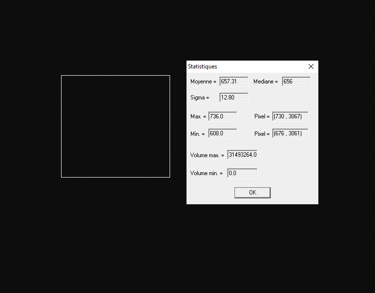

EDIT : je viens de regarder sous IRIS, je tombe sur les mêmes valeurs :
