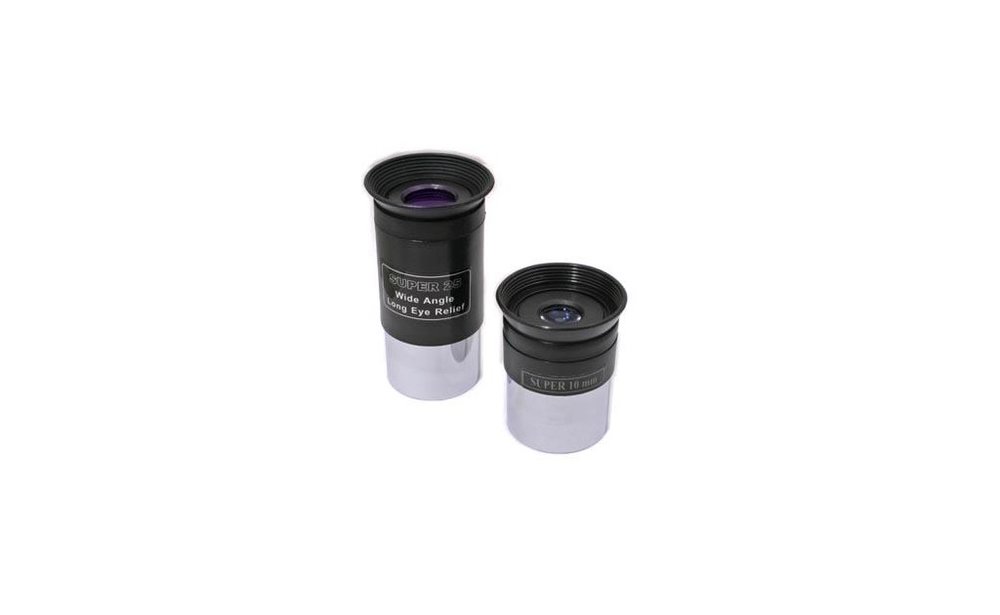

Je voulais savoir comment je pouvais connaître le champs apparent de mes deux oculaires (vendus avec mon Sky Watcher N 150/1200) : un 25mm et un 10mm, j’ai calculé leurs grossissement respectifs mais je ne sais pas comment connaître leurs champs apparent. Merci !
Normalement le champ apparent est indiqué sur les oculaires.
Ils font sinon 52° de champ apparent normalement.
Après tu peux calculer le champ réel qu'ils offrent sur le ciel en faisant: champ réel = champ apparent/grossissement.
Dans ton cas, 1.08° et 0.43°. Soit 2 pleine lune pour le premier.
Tu peux chronométrer le temps t que met une étoile située au niveau de l'équateur céleste à traverser tout le champ de ton oculaire, sur son diamètre. Le champ sur le ciel vaudra (t/4 min), d'où le champ apparent = (t/4min)*focale instrument/focale oculaire.

Merci beaucoup! 52 degrés ou 40 degrés c’est une grosse différence ou pas?
  Le 23/06/2020 à 16:31, Guilaume a dit :
Si se sont des super 25 et super 10
 le champ est de 40° environs.
Voir davantage
Oui ce sont des Super! Merci beaucoup du coup ^^
Ouais, grande différence tout de même.
J'avais cherché les super de SW, ils m'avaient indiqué 52°, mais jsp... à comparer aux photos.
Il ne faut pas confondre les « Super » tout court (une variante du type Ramsden, si j'ai bien compris, donc avec un champ assez étroit) avec les « Super Plössl » (une variante du type Plössl, qui ont en effet un champ apparent de 52°).
