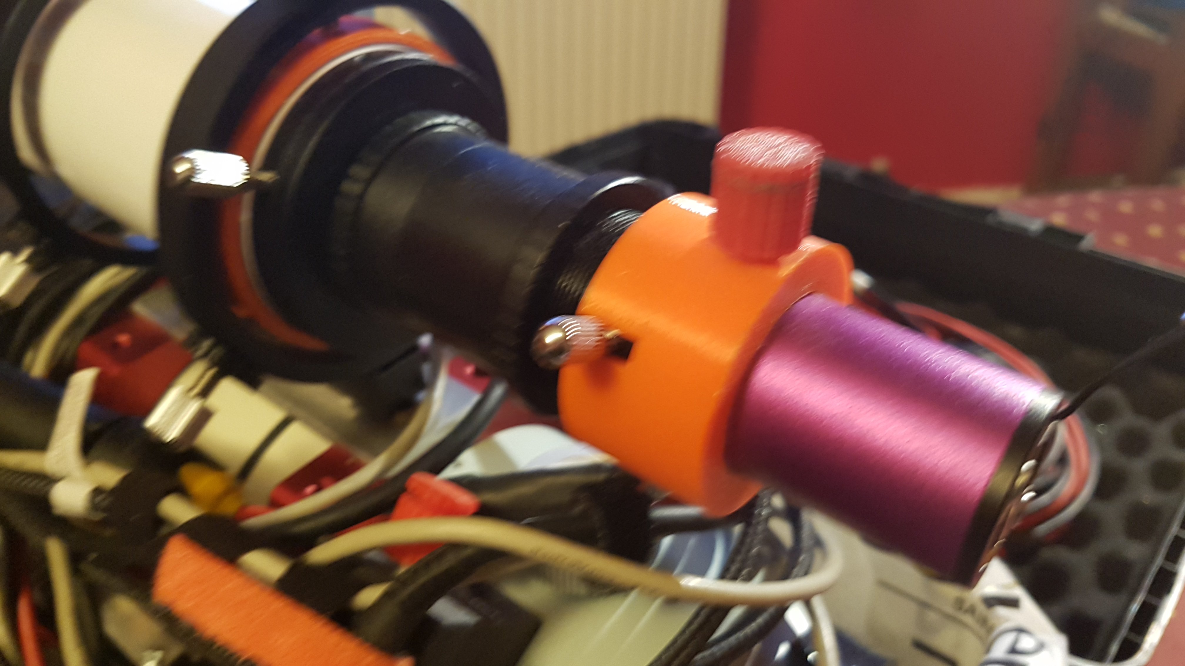

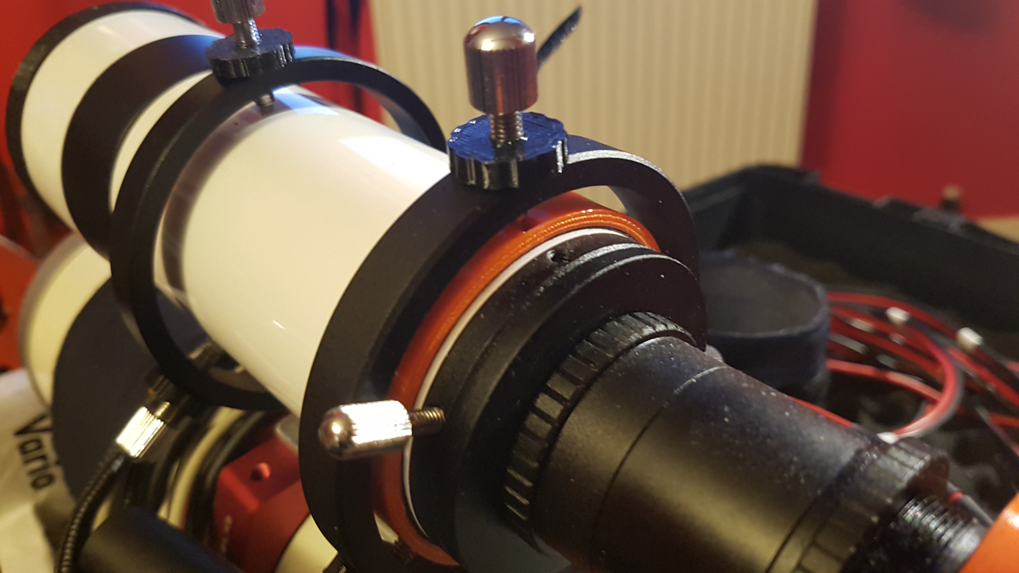

Juste pour nourrir le débat DO/ chercheur:
c'est vrai que d'origine les systèmes proposés manquent "un peu" de rigueur , les 2x3 vis de réglage qui bloblotent et surtout le chercheur qui peut tourner dedans (là ça pourrit le guidage).
pour ma part, ayant gravement galéré avec un DO (sans doute de mauvaise origine..) j'ai pris un chercheur kepler 60mm (lumineux donc) f250mm, j'ai remplacé le PO foireux et fait quelques améliorations simples mais vraiment utiles: fixation au plus près sur les anneaux de la lunette (sur conseils de certains ici), impression de 6 petites molettes filetées M5 pour bloquer les vis d'orientation (elles ne bloblotent plus du tout et restent bien serrées ),  mais surtout j'ai imprimé une bague qui entour le chercheur, avec des encoches pour recevoir les 3 vis d'un côté, plus de rotation possible.
Comme les PO (j'en ai essayé 3 différents, hélicoidaux rotatifs ou non etc...) sont vraiment merdiques... le mien est bloqué en position une bonne fois et j'ai imprimé une bague de parafocalisation pour la qhy5LIIC qui me sert à la fois pour guider, faire la polaire ou imager. Cette bague a 3 encoches qui se bloquent sur les vis de serrage du PO: la caméra est systématiquement remise en place au focus et en position angulaire, du coup pas de recalibration de PHD à chaque fois et focus ok directement 9 fois sur 10.
A 720 de focale (le max avec la Tka) je ne pense pas avoir de flexions, glissements ou autre problèmes, ça guide à moins de 0.5pixel. Après... je n'ai pas assez d'expérience pour dire ce que ça donnerait à 1250 de focale...
Si ça peut aider certains à améliorer leur set up...  (images)
