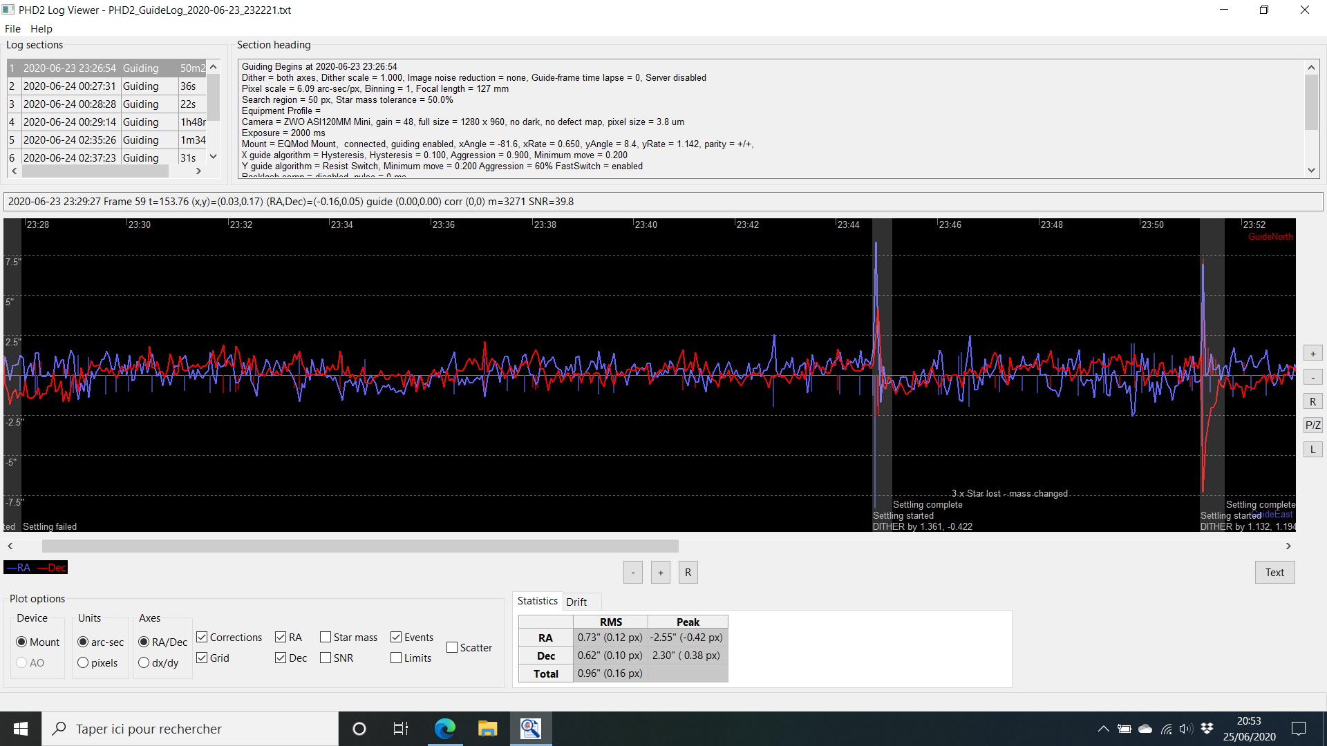

Bonjour je profite du post pour vous montrer une partie de ma courbe. Je suis débutant alors j'aimerais avoir vos avis/conseils. Merci!!
Drift: RA Drift
+0.71"/min, +0.12 px/min
Dec Drift
+0.90"/min, +0.15 px/min
Polar Alignment Error 3.4'
Guidage au chercheur 127 mm de focale avec asi 120 mini sur EQ6 R Pro.

@Killian R il n'y aurait pas une flexion quelque part ?
Si ta courbe de guidage est bonne mais que ton tube photographique n'est plus solidaire, ça va en effet générer un bougé...
