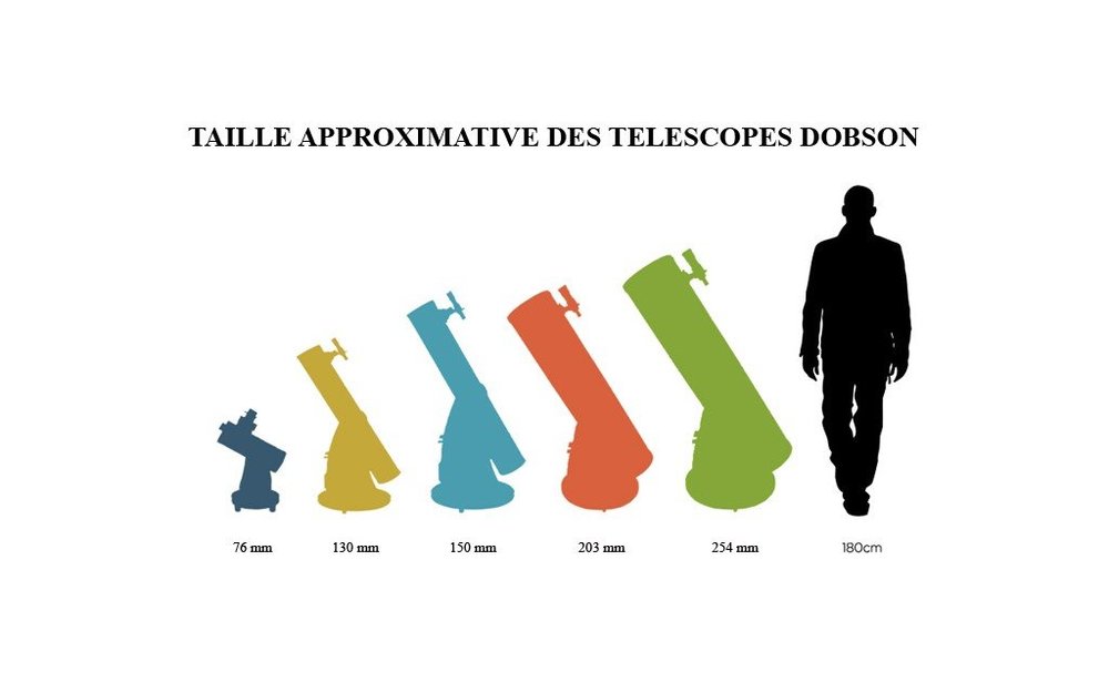

Re, suite a tous vos messages j'ai bien réfléchi et après avoir vu une vidéo d'astronogeek , je préfère privilégier l'observation simple plutôt que tout un système de photo qui va me coûter bcp mais bcp trop cher pour le moment !
Et toujours grâce a ça vidéo très bien expliqué mon choix ce porterai sur un Dobson, en effet ça capacité a capté un maximum de lumière permet de voir plus facilement des nébuleuse ou autre si j'ai bien compris,
Il y a 6 heures, bouche-trou a dit :
Si tu souhaites faire du visuel, tu ne peux pas te tromper avec un Dobson... mais attention, beaucoup d'objets du ciel profond resteront des taches (avec plus d'informations que dans un petit télescope mais tu seras loin du rendu d'une photo). Même les planètes seront loin du rendu que tu nous a montré. Je te mets une image plus proche de ce que tu pourrais voir 😉. Il faut (comme l'a dit @jeap ) que tu te rendes à une sortie astro pour voir si ce n'est pas un trop grand cran en dessous de ce que tu attends.
Mais si un prend un Dobson, il y a moyen de l'améliorer , pour avoir un meilleur grossissement ou qualité visuel?  Que la photo que tu la envoyé ?
Pour le moment je trouve déjà cela très bien pour commencer

Pour ce qui est du visuel tous à déjà était dit mais sache que le plus important pour être émerveillé est la qualité de ton ciel... Ont parle beaucoup de diamètre mais même un 300mm à Paris...
Il faut que tu fasse le choix du diamètre par rapport aussi au fait si tu veux ou doit te déplacer pour observer et des possibilité de transport de ta voiture.
Tu habite en haut d'un pic du Midi et tu à un jardin ? Alors prend le plus gros diamètre possible et éclate toi...
Tu habite en plein Paris et tu doit faire 30km pour aller observer ? Alors fait attention au dimension et poid de ton télescope.
Mais amis qui habite en proche banlieue et qui viennent Chez moi à la campagne sont émerveillé par le ciel même sans instrument, leurs enfants n'avais même j'avais vu d'etoiles... Mon ciel est bon sans être exceptionnel. Tous cela pour dire que la qualité de ce que tu verad dépend de ses 2 facteurs diamètre/ciel.

il en ressort Dobson Sky-Watcher 203/1200   ou le 200/1200 flexTube ( il y a 100euros de différences pour 200 et 203...? )
ou le newton 150/750
@jeap si le ciel est bon et si tu as des bons yeux (les miens ne sont pas aussi bons que les tiens, dommage pour moi)
@bouche-trou   visuel: prends un dobson 254 (200, c'est un peu limite)
