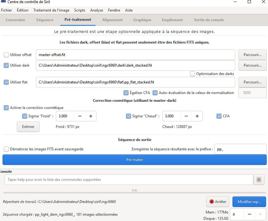

voilà, je regarde de plus en plus dans les options de traitement de Siril, j'essaie des trucs en grand débutant...
Je me pose une question : est-il possible de faire un empilement de mes lights sans dématricer (et donc d'obtenir une image N/B avec toutes les infos du capteur) et de me servir de ce master light N/B comme d'une luminance à utiliser ensuite dans photoshop?
Et accessoirement, toujours dans Siril, lors du réglage de sigma chaud / froid de correction cosmétique lors du prétraitement, dans tous les tutos que j'ai pu lire on dit de ne pas dépasser 10000 sinon ça passe au rouge, ben moi ça passe pas dans le rouge...,j'ai régulièrement des valeur vraiment énormes.

Non. Tu auras une matrice de Bayer apparente et plein d'artefact.

Faux. C'est un pourcentage de pixel total (0.01%) qui fait passer en rouge. La d'ailleurs tu vois bien que tu as plus de 10 000 et tu n'es pas en rouge.
merci pour ces éclaircissements ;)
Ok pour les 0.01%, c'est toi qui sait :)
Dans plein de tuto il est question de 10000 (du coup ça vient directement du type de capteur utilisé si j'ai bien compris), je pensais qu'un truc n'allait pas, tu me rassure.
donc je peux très bien avoir tous ces pixels chauds sans que ça pose problème? ou c'est mieux d'augmenter le sigma pour les faire descendre?
En même temps si ça ne passe pas au rouge c'est que c'est bon j'imagine.
merci encore .
