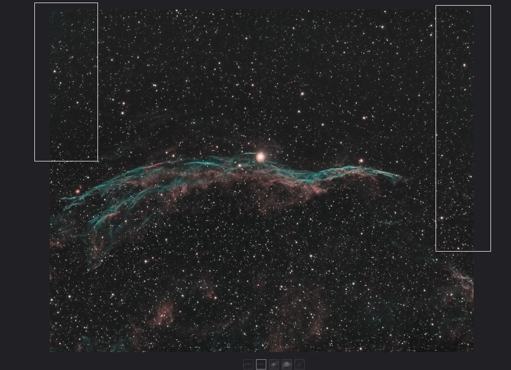

Une chose me turlupine, j'utilise une CCD 460ex et j'ai sur la plupart de mes images en fin de traitement une sorte de voile clair sur les bords et les angles. Je pensais à du gradient mais même après plusieurs passages au dynamic background extractor ça s'améliore à peine. J'ai fais des recherches sur l'amp glow mais j'ai cru comprendre que ça touchais principalement les capteurs CMOS et rarement voir pas du tout les capteur CCD. Quel est votre avis ? Avez-vous une idée de comment atténuer ou supprimer ce voile disgracieux ?
Regardez en sorti de prétraitement mes couches H 24 x 5 minutes et O 14 x 5 minutes (-5°) : les deux sont très claires sur la partie haute de l'image est assez sombre sur la partie inférieure. Je vous mets aussi un HOO sur le croissant où c'est vraiment flagrant et sur la partie du bas cette fois ci.

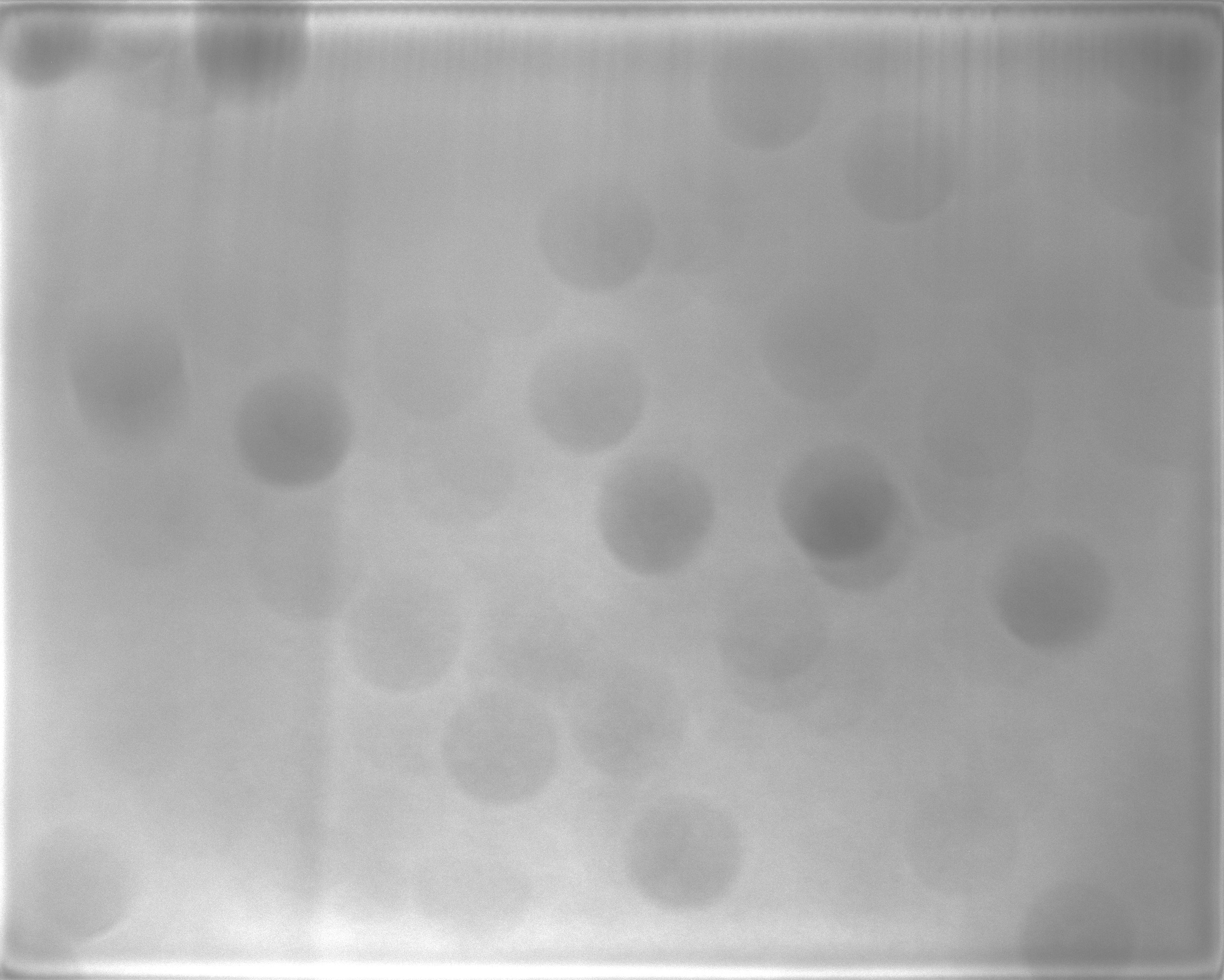

Regarde ce que donne mon master flat

J'ai shooté la nébuleuse du voile avant hier et voici les masterflats OIII et Ha. J'ai pris soin d'amener l'histo au 2/3 avec un ADU entre 40 et 50k ayant une CCD en 16bits.
Est-ce que quelque chose vous interpelle dans ces masterflats ?
J'ai pré traité la nébuleuse du voile en H et O et même constat, la haut est bien sombre et le bas est bien blanc. C'est accentué sur le OIII.
Je shoot à 80km au sud de Paris en plein champs et j'aurai tendance à me dire qu'il s'agit du gradient provenant de Paris mais peut importe l'ortientation de la caméra c'est toujours sombre en haut et clair en bas.
Bon je sais que je suis pénible avec ça mais je comprends pas où ça cloche et ça m'agace grave. ^^'
Masterflat O
Masterflat H
