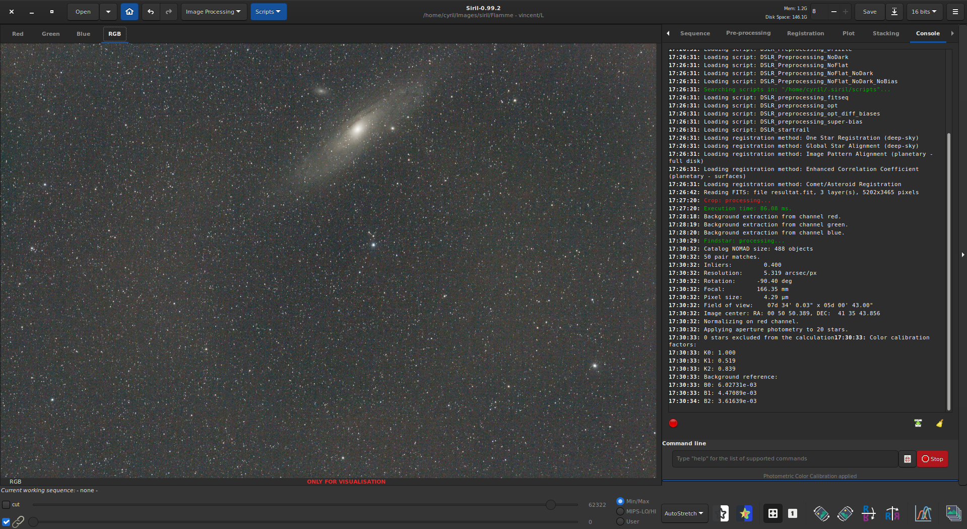

J'ai régulièrement des messages d'erreur lorsque je fais une photométrie après avoir touché aux histogrammes ; Siril exclut les étoiles qu'il a détecté. Ca fonctionne mieux avec les images linéaires.
J'ai de plus noté des différences entres les coordonnée lorsque je cherche un objet sur siril et celles que j'ai utilisées pour mon cadrage (qui fonctionnent aussi plus régulièrement)

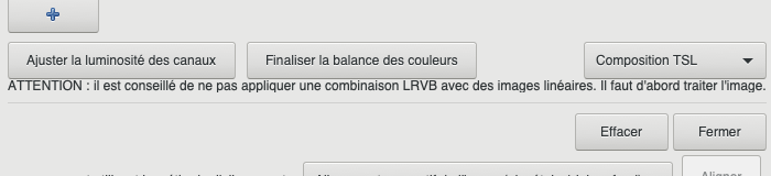

Mais quand on va dans composition rvb, il est dit de ne pas utiliser d'image linéaire....
et forcément on ne fait pas de photométrie sur les couches mono
