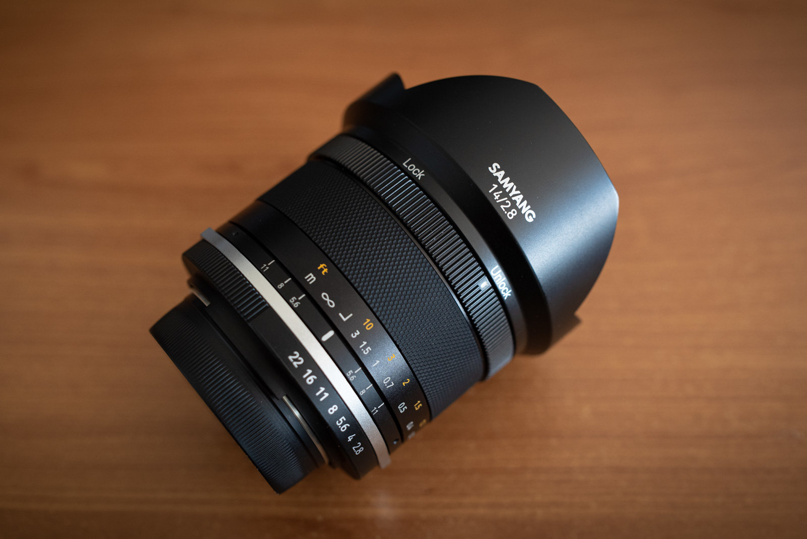

Samyang propose un nouveau modèle « Mark II », héritier de son prédécesseur bien connu.
Il conserve les caractéristiques principales (focale, ouverture, focus manuel), mais la marque a modernisé la formule optique et la construction !
L’objectif a été annoncé à la fin mai 2020 et commercialisé le mois suivant, toutefois j’ai pu avoir l’un des tout premiers exemplaires sur le territoire européen et l’emmener avec moi lors de mon séjour en Auvergne et en Aubrac, à côté de mon matériel panoramique.
Le test est à retrouver sur la rubrique "Article et tests" de mon site, avec images d'exemples et des RAW pleine définition convertis en jpg sans correction pour vous rendre compte que Samyang à mis les petits plats dans les grands.
https://maximeoudouxphotographie.fr/test-du-nouveau-samyang-14mm-f-2-8-mf-markii-en-astrophotographie-et-paysage-nocturne/
Bonne lecture !

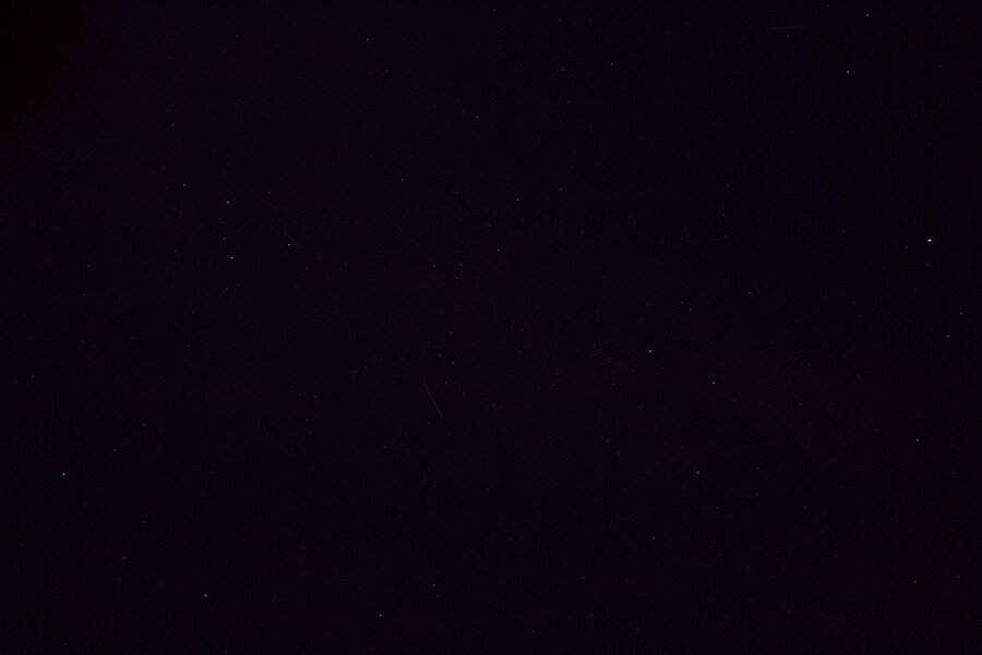

Petit essai sous un mauvais ciel : très déçu par le rendu des bords (coma si je ne m'abuse). Ce qui est curieux aussi c'est que l'infini réel se trouve à 0,8 m sur la bague !
J'ai cru comprendre que les exemplaires de la marque présentaient souvent une certaine hétérogénéité qualitative. D'où ma question, pensez-vous que la photo en lien soit "normale" ou suis-je tombé sur un mauvais exemplaire ?
Lien du téléchargement
https://we.tl/t-XjrDvtibpv
Antoine
Ben oui, j'ai pensé que ce serait plus pratique pour ceux qui voudrait examiner l'image en détail dans leur logiciel favori. Je mets un jpeg mais vous n'allez pas voir grand chose, si ? Il faudrait que je fasse un montage de zooms sur les bords mais cela ne donnerait pas une idée exacte de l'étendue des artefacts.
