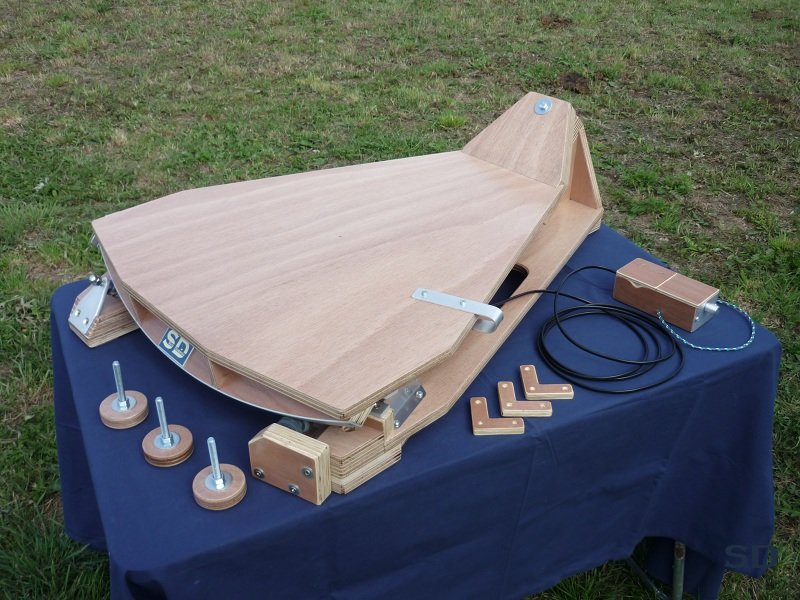

Si tu veux progresser en visuel, en grossissant plus et en gardant plus longtemps l'objet dans ton oculaire, prends toi une table équatoriale pour mettre sous ton Dobson actuel . (Chez Sud Dobson par exemple , leur table équatoriale est de très bonne facture et très abordable).
Ensuite, tu pourras cogiter sur du matériel orienté photo.
il y a 40 minutes, JC LYON a dit :
Merci pour l'info, je me pencherai dessus pendant mes vacances.
Ça n'a pas l'air très compliqué à fabriquer dans son jardin. En plus, j'ai l'impression qu'il existe déjà pas mal de sujet de bricolo.
