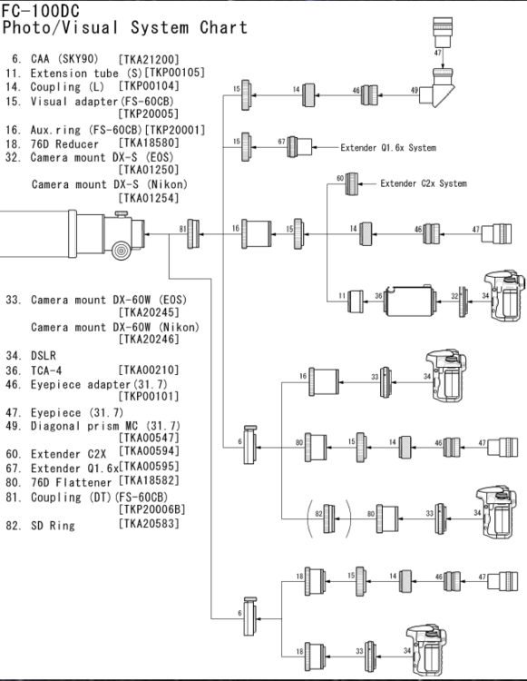

je cherche une alternative au réducteur Takahashi 76D, notamment pour réduire un peu plus la focale et avoir un rapport plus court (pour une fc-100dc f/7)
J'ai trouvé une solution chez Starizona avec l'apexED mais je ne sais pas si c'est adapté pour un apn Sony (probablement une 533mc par la suite) et s'il y a d'autres solutions je suis intéressé.

Le 26/06/2020 à 21:04, EboO a dit :
l'Apex-ED version L est fait pour des focales à partir de 500mm . Aussi le F/D de 7,5 de la lunette (relativement long) est plutôt favorable. ça devrait fonctionner.
La taille de capteur max est de APS-C. (26.5 à 28)mm de diagonale
Donc sans problème pour la 533 qui fait 16mm de diagonale.
APN Sony : oui tant que le capteur fait APS-C ou moins. ça ne convidrait pas à un 24x36 comme le A7S.
Aussi il faut un peu allonger la distance au capteur par rapport à la bague T2 standard qui donne 55mm. Avec ce réducteur et cette focale de moins de 600 il faut 58mm de distance capteur-réducteur : il faudra ajouter une bague allonge T2 de 3mm.
La seule incertitude est sur le backfocus de la lunette : il en faut plus avec le réducteur qu'avec un aplanisseur. Est ce qu'il y en a assez?
Vu que le réducteur rentre quasi complètement dans le coulant 2", c'est très favorable. Mais Il faut au moins 58mm/0,65 = 89mm plus la colerette de 3mm plus de la marge pour la mise au point, bref 100mm de dispo, ce qui devrait être bon. Sans avoir besoin de mesurer, il suffit de savoir si tu peux observer avec un renvoi coudé 2" sans problème. Si c'est le cas, alors il y a au moins 100mm de backfocus, donc ça devrait le faire.
Il faut aussi que le réducteur puisse rentrer complètement dans le coulant 2". En principe il n'y a pas d'obstacle.

Le PO est en 1,25", impossible de rentrer le réducteur du coup. Il n'y a pas de montage vissant qui soit possible ?
correction : tu as une FC100 j'ai cru une FC76. donc un.peu plus de focale donc un.peu mouns de correction de l.a courbure de champ nécessaire, donc un.peu moins de distance au capteur. 556,5mm serait suffisant avec ce réducteur Apex-L.
Mais le problème de tout ça est le porte-oculaire en 31,75. il n'existe pas (ou plus) de réducteur aplanisseur en 31,75.
En vissant à l'extérieur, il existe les Riccardi chez TS. Mais pas simple à monter suivant le pas de vis que tu as et pas sur d'avoir assez de backfocus dispo avec un montage extérieur.
Mais je pense que le plus simple serait quand même de changer le porte oculaire et passer en 2". là tu pourrais prendre le taka x0,66, qui coûte un peu cher c'est vrai, mais très bien et il existe toutes les bagues de montage pour.
Et en 2" il y a plein de possibilités.

Je souhaite partir sur une fc-100dc, ce n'est pas encore fait. La df reste une option, mais je pensais qu'en vissant le réducteur je serai moins dépendant de la taille du PO
Je comprends pas ta problématique.
Si tu utilises un réducteur, tu n'utilises dans tous les cas pas le PO.
Si tu veux absolument un tube léger donc la 100DC,  en réducteur extérieur, je resterais sur le taka 76D. c'est fait pour, toutes les bagues sont dispo.
Le Starizona ne peut pas rentrer dans le PO, donc en le vissant à l'extérieur il y a de très fortes chances que tu n'aies pas assez de backfocus, donc pas de mise au point possible.
Sinon, tant qu'à faire : la FC100D-Z avec le FC35 qui descend à F/D 5.3. Le meilleur des 2 mondes : F/D8 en visuel et un chouïa moins de chromatisme que la courte et le FC35 pour la photo

Colmic c'est que dans l'absolu le Starizona rentre dans le PO, ce qui est inconvénient pour moi et l'avantage c'était d'avoir un rapport f/D plus bas.  Personnellement je parle de la crémaillère en effet, la solution de Takahashi se visse sur le PO c'est ça ?
Au final je vais suivre vos conseils et rester sur la solution Takahashi, au moins pas de soucis d'adaptation.

Pour le Starizona, personnellement je l'aurais pas fait, les accessoires Taka sont développés spécifiquement pour leur tubes, donc autant prendre le réducteur dédié, ça sera de la galère en moins.
Regarde le system-chart que je t'ai posté au-dessus, pour chaque instrument Taka tu as des system-charts qui te donnent exactement les bonnes pièces, bagues etc..
