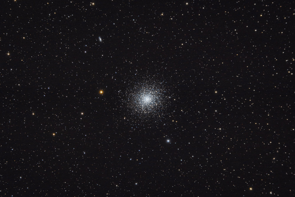

Voila un cliché réalisé dans la nuit du jeudi 25 juin, cette prise devait s'étendre sur 2 nuits car j'ai décidé maintenant de faire très peu de cibles mais de privilégier un maximum la qualité de mes photos même si elles doivent s'étendre sur plusieurs jours ...
Mais vu la couverture nuageuse annoncé durant tous les prochains jours j'ai décidé de la poster quand même et puis j'ai garder mes "PP_brut." ont ne sais jamais si le les cieux veulent bien ce dégager avant mon départ en vacances... 😊
Et pour être honnête je suis déjà vraiment satisfait de ce cliché même si doubler le nombres de prises pour réduire encore le bruit du fond de ciel série un vrai plus pour une impression. (projet de me faire un beau livre de mes plus beau clichés ).
J'ai passer beaucoup de temps en post traitement, ceux qui ont déjà Post-traiter M13 connaissent cette douleurs... 😋. Heureusement Siril fait des miracles et le tuto de @Colmic est Top.
Voila j’espère qu'elle vous plaira, toutes critiques constructive ou suggestion sont bien sur bienvenue 😊
donc comme d'habitude matos, technique, exifs et la photo ... :
Matériel:
Lunette SW 80ed à f7.5. + viseur EZ finder II
Nikon d5300 pour imager
monture Neq3-2 + motorisation double axes et raquettes port st4.
diviseur optique zwo + QHYiii5-225.
résistance chauffante sur la lentille frontal.
Poids total sur la monture = 4.200kg.
Logiciel pour la prise de vue :
digicamcontrol pour le contrôle de l'APN
Phd2 + Phdmax pour l'autoguidage et le diethering
Logiciel de Post traitement :
Siril et ligtroom  maintenant j'utilise  plus Siril que lightroom,  lightroom est vraiment pour les petites finitions. (drizzle activé)
68x180 secondes
iso 400
17 darks/20 offsets/30 flats
.Pour la full => https://photos.google.com/album/AF1QipOOtCMSsJaIQw-USMetITgkqzejBItLq1kfqByU/photo/AF1QipNs3IkJkAa034F99Md3inYj4TAD-jMqyzyn7zG-
  • J'aime 5
Elle est très chouette bravo :)
Avec un coeur pas cramé, ce qui n'est pas toujours évident sur ce type d'amas...
Le seul défaut que je lui trouve c'est la coma dans les bords mais bon, sans réducteur/correcteur c'est normal

Cette image est déjà bien sympa, mais pourquoi 180s ?
Les amas glo n'ont pas besoin d'autant de temps de pose, ça évite en plus de cramer le coeur.
Perso j'aurais plutôt fait 180x68 secondes :) Tu aurais eu des étoiles encore plus rondes puisqu'ici c'est le but premier.
Et pas besoin d'autant non plus pour ce genre d'objet, puisqu'on n'a pas de nébulosités à faire ressortir du fond de ciel.
A mon sens, sur M13, 1 ou 2 heures suffisent bien. => 100x60s ça me paraît être bien.

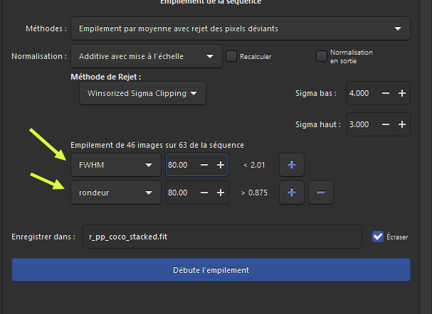

Essaie éventuellement de reprendre le traitement sous siril cette fois en manuel avec un tri automatique lors de la phase d'empilement.
Tu choisis un tri par FWHM et par rondeur, et tu ajustes le % de sorte à conserver les 40 meilleures brutes par exemple.
effectivement, je voulais beaucoup de signal pour faire ressortir toutes les petites étoiles en périphérie de l'amas et que le fond de ciel soit aussi riche et définie.
Mais effectivement se temps de pose trop long à fait baver les grosse étoiles et du coup j'ai moins de brut qui aurait pu améliorer le fond de ciel. Je pensais vraiment qu'avec beaucoup de signal j'aurais vraiment une image facile à post-traiter et je ne voyais pas le coté négatif.
la prochaine nuit photo de réaliserai donc des poses de 60sec sur cette amas. Pourquoi pas essayer des les stacker avec ses fichier aussi ...
Ce qui est bien avec le numérique c'est que les essai en post traitement ne coûte rien ...  😄. je vais essayer un empilement manuelle.

Drase, effectivement le correcteur de coma se fait attendre mais a 230€ le bout ... j'ai du mal à passer la carte bleu, mais il va arrivé. as-tu pris le tien pour ta 80ed toi ?
Bon ciel à tous même si en ce moment c'est pas ça hein ...
Modifié par damien-astro
il y a 55 minutes, damien-astro a dit :
Il est un peu moins cher chez PA
Oui l'ai reçu récemment, pas encore  essayé :)
Dis-toi qu'au delà de la coma, il y a aussi le rapport F/D... Faudrait faire le calcul, mais entre 7,5 et 6,3, le temps de pose doit être sacrément réduit ! (me rappelle plus du calcul)
