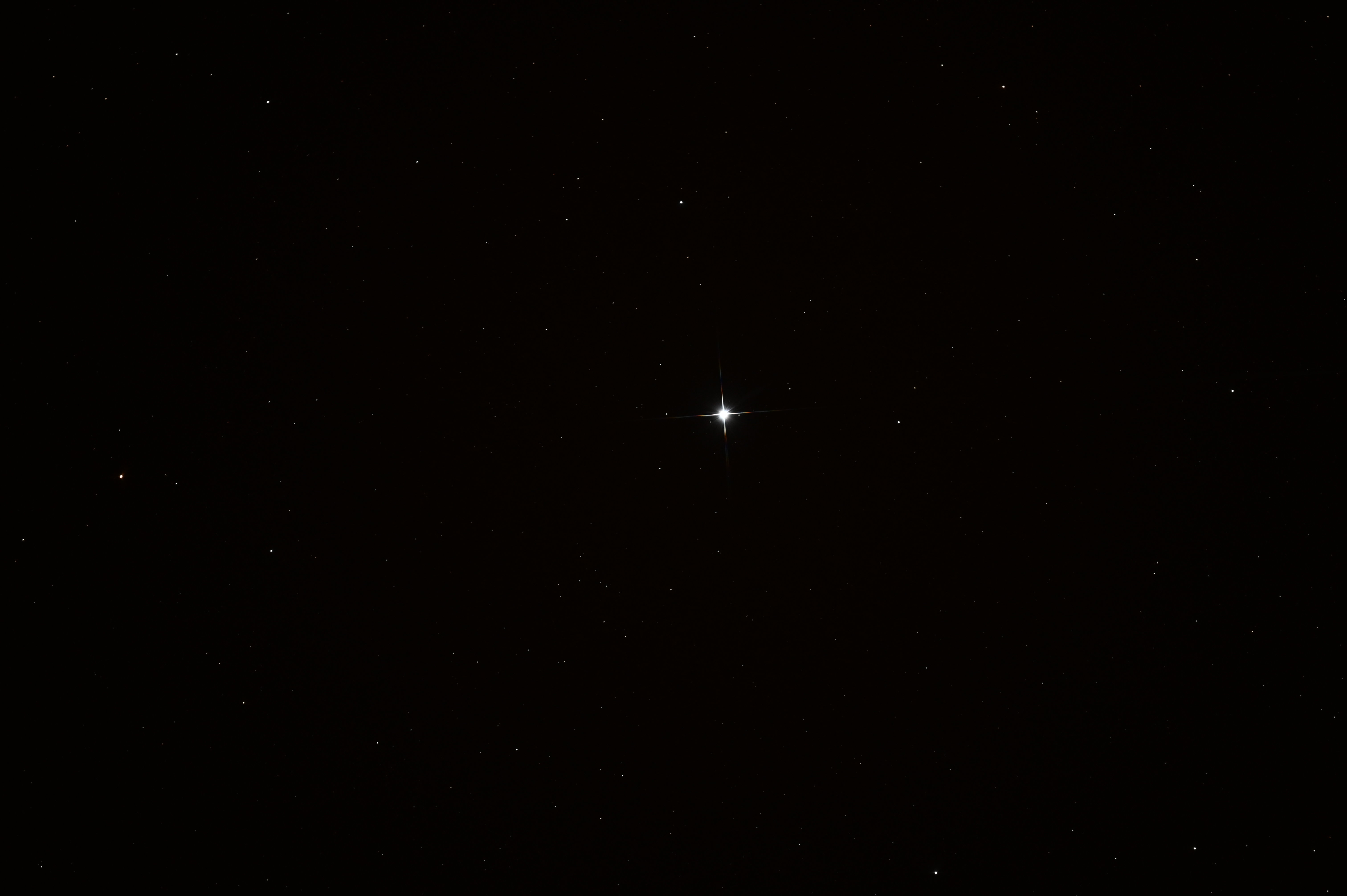

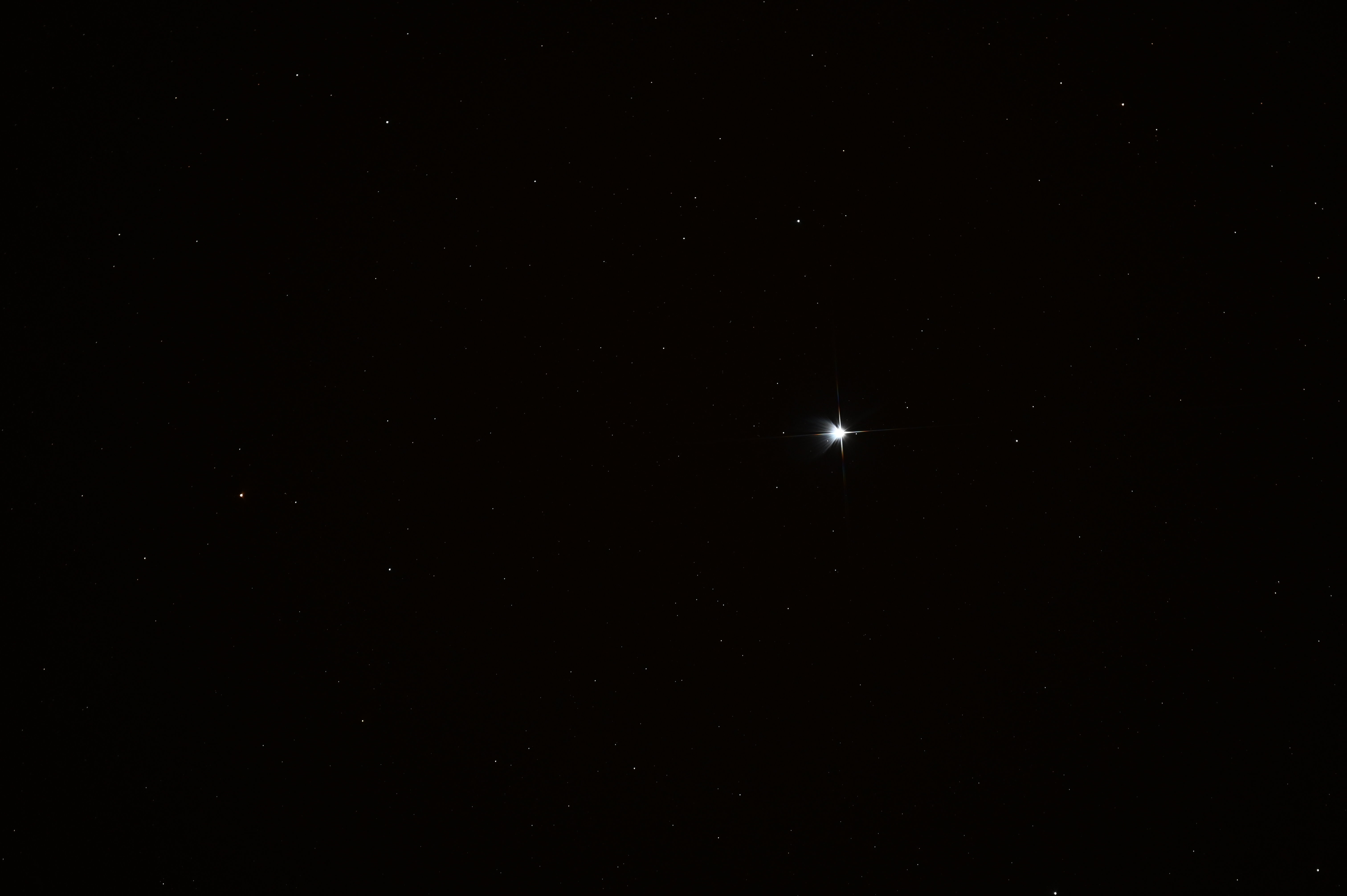

Je débute en astrophoto, et j'ai pour l'instant un problème sur les étoiles brillantes : elles ont toutes une dissymétrie orienté vers un point du champ. Ici je mets un exemple sur Véga, on voit le défaut orienté vers la gauche, mais sur la deuxième image Véga est sur le seul point du champ qui n'a plus le défaut. S'il y avait plusieurs étoiles brillantes sur l'images, les défauts seraient tous orientés vers ce point là.
De quoi peut venir ce problème ? La mise au point ? la collimation ? Le primaire trop serré ? Autre chose ?
J'ai fait la collimation, sur une étoile je vois bien des cercles concentriques, mais j'ai un doute sur le centrage du secondaire (je le vois décentré au cheshire, est-ce anormale, est-ce l'offset, est-ce que ça peut expliquer ce défaut ?). Est-ce le primaire trop serré ?
Côté matériel, c'est un Skywatcher 200/1000 sur EQ6, l'APN est un Z6. Les images fournies ont été prises avec un correcteur de coma, mais j'ai le même problème sans.
Merci de votre aide
Tu as fais la collimation avec un laser ? Peut-être que le secondaire à pivoté sur son axe pendant que tu faisais la collimation. La mise au point parait être bonne si elle est la même sur les deux images.
Ce défaut a été abordé plusieurs fois ici, je n'arrive plus à retrouver les discussions. Il faut que tu démontes l'arrière du télescope, barillet et primaire et que tu masques le bord du primaire sur toute sa circonférence avec une couronne noire et sur une largeur d'environ 4 à 5 mm (couronne que tu peux fabriquer en plastique par exemple). Je crois que ça existe tout fait mais je ne sais plus où.
